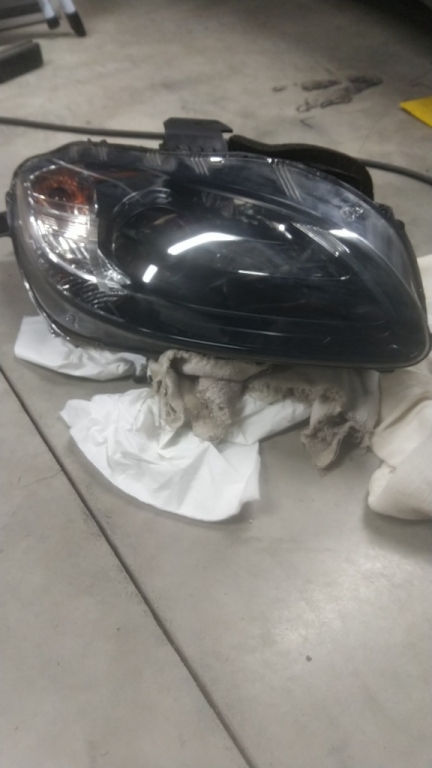

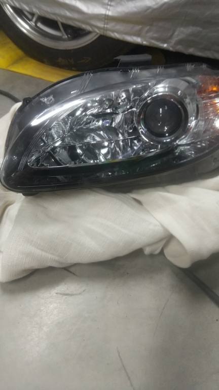

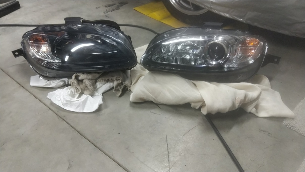

J'ai refermé le phare droit...
Petit moment de solitude en voulant emboité les 2 partie; la colle froide empêche le remboitement.
Donc positionné au mieux et au four!
Sortie 20 min apres à 110°C et on pousse un peu partout autour et ca c'est bien remis
Avec les reflets on ne distingue pas bien le chrome au fond. Mais ca me plait!! :D :D :D :woo:
Plus que l'autre à faire :oops:

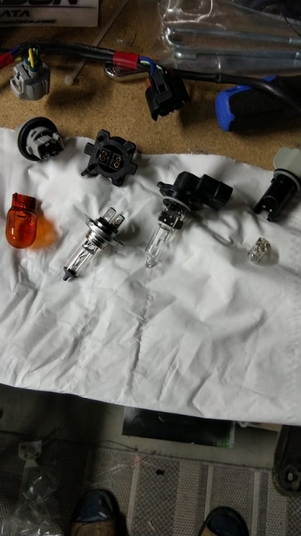

Question ampoule
Celle ci me pose problème
Est ce qu'elle s'achète comme ca ou on peut démonter. J'ai pas voulu forcer
C'est pas la H7 c'est l'autre
Je vais la remplacer une LED, comme les autres du reste, elles sont facile à identifier

Message(s) : 5856

L'ampoule des feux de route est en H9 de mémoire, c'est vendu entier environ 20e. (préfère les versions non tuning bleu racing 500 000watt j'eclaire la lune, ça tiendra plus longtemps )
Les feux de croisement sont en H7 et les positions en W5W
Je vérifie demain.

Pour l'ampoule j'ai lu à plusieurs reprises que c'est du H9 mais c'est son socle qui m'intriguait
@Mx Tale je vais regarder ce que tu indiques
Sinon pour les autres ampoules je les ai identifiées :
Je vais voir ce que je peux trouver comme ref en LED
Marc
