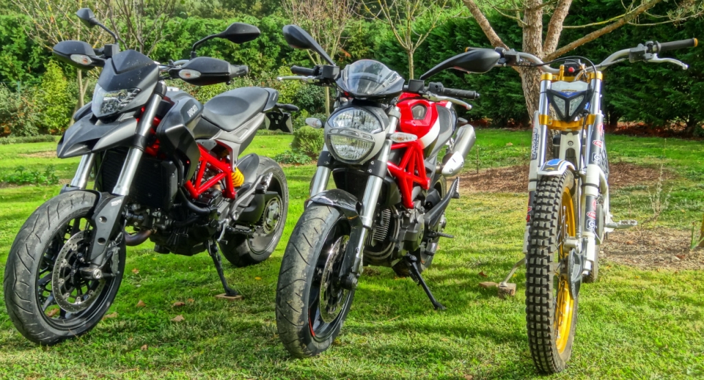

J'ai fait cette photo juste avant de céder mon MONSTER: un trio inoubliable :bien:
La nostalgie, quand tu nous tiens mais même si j'ai un pincement au cœur, je ne regrette pas et j'adore ma NC 1.8, mais ça vous le savez, je vous le rabâche assez souvent :ricane:

Arff j’avais commencé avec un 1000 CBX .. direct un six cylindre
JaG - NCFL SENSHU

Sympa le modèle trial :woo: :woo:

Ouaip elle sont toutes bien sympa :oui:

Je fais aussi parti du clan Ducat :)
Mais une st2, un peu a part, mais top bécane, des vacances inoubliables en duo avec.
