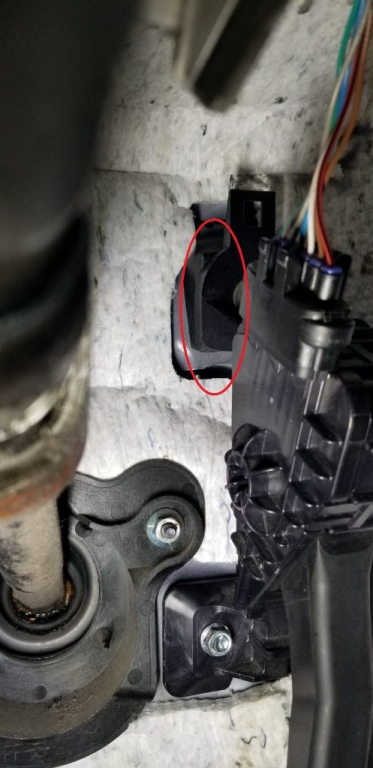

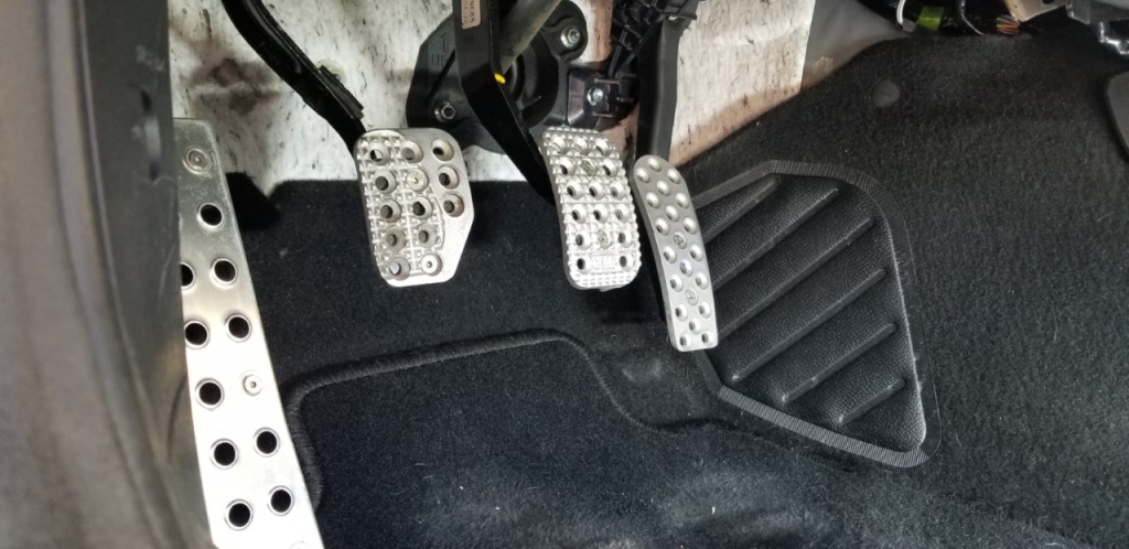

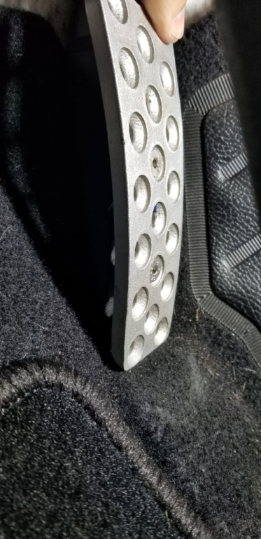

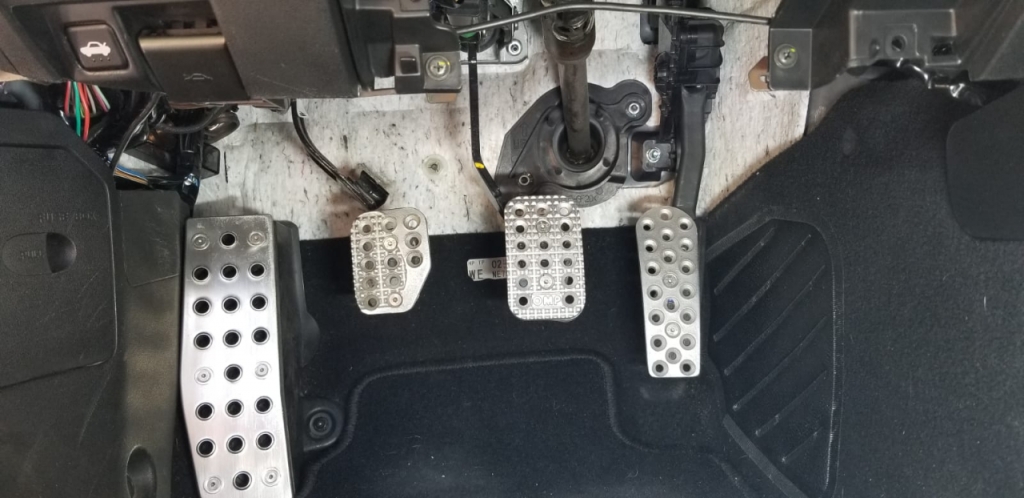

Opération modification de la position des pédales.
Sur une idée inspirée par REGOR13, il paraît que certains repoussent la pédale d'accélérateur pour gagner en confort sur les longs trajets.
Je suis un peu concerné car j'avais installé des couvre-pédales OMP, au grip parfait, mais dont l'épaisseur importante vient s'ajouter aux pédales.
J'ai décidé de pousser l'idée à son maximum, quitte à revenir en arrière si ça ne me convient pas.

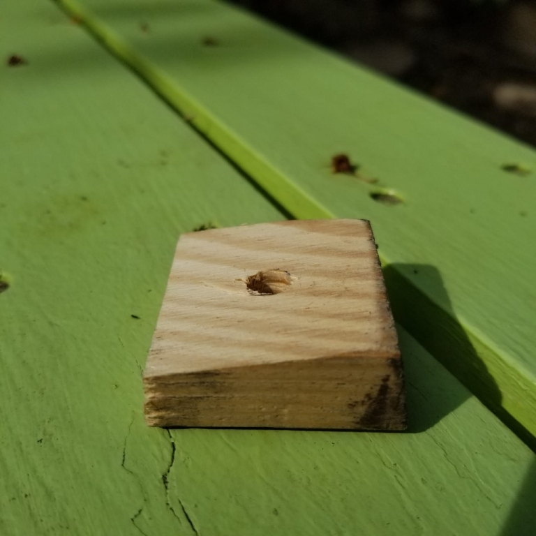

Cale de bois, 22mm d'épaisseur, biseautée (sinon ça ne passe pas)
Même si ça ne verra plus une fois installé sous le tableau de bord, un fond de peinture noire en aérosol
La cale est là, derrière la fixation du haut :

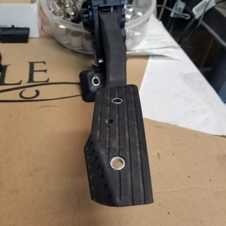

Mais du coup, ça ne passait plus en bas (22mm c'est une grosse cale), et au contrôle à l'OBD je ne pouvais plus accélérer à fond.
Il a donc fallu raboter la pédale d'origine, et mon couvre-pédale OMP racing.
A vrai dire, pour arriver à ça j'ai dû tout redémonter (plusieurs fois), soulever le tapis de sol, et rogner au cutter sur l'épaisseur de la laine qui sert d'isolant phonique.
En compensation, j'ai collé quelques morceaux de mousse NOICO sur les "ponts phoniques" oubliés par MAZDA.
Bien entendu, j'ai dû jouer sur le réglage d'origine de la pédale de frein (une clé plate de 17 et une pince à bec fin), pour retrouver le bon équilibre lors de la pratique du talon-pointe que je pratique au quotidien.
Le gain est d'un bon 15mm.
Franchement je m'attendais à un ressenti plus flagrant que ça !
Je verrai sur longs trajets à l'occasion d'une journée de roulage ...

ça doit bien user/raper les semelles de chaussures tes plaques d'alu avec crampons !

Pour ma part le ressenti est plus que flagrant :oui: . Le confort de position de la jambe et de la cheville droite est réel :bien: . Au fait :? , combien as-tu mis en épaisseur de cale en fixation supérieure sur Mimiblacky :?:

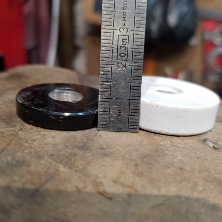

Regor13 a écrit :
... combien as-tu mis en épaisseur de cale en fixation supérieure sur Mimiblacky :?:
Je ne sais plus. J'ai attrapé une cale que j'avais, probablement l'une de ces deux là, mais je ne sais pas laquelle :
