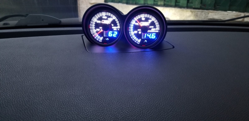

Avant mon départ en vacances je souhaitais avoir un affichage de la température d'huile (important, la température de l'huile :oui: ). J'ai donc suivi les pas de Bapt_ en achetant et en installant des "jumelles" (copyright Mme Rescht :lol: ) sur la planche de bord.
Puis je me suis laissé tenter par les prix d'Ali-chinois-express.com
C'est jôôôôôli ! Mais pas très stable (en même temps, à 19€ le mano, j'en ai pour mon argent).
Et l'afficheur d'AFR est prévu pour une sonde à bande étroite, alors que je veux un affichage précis, donc avec une sonde lambda large bande.
Les nouveaux manos sont arrivés aujourd'hui. Commandés sur LaurentMotors.com. Mais il va falloir attendre un peu pour la suite ...

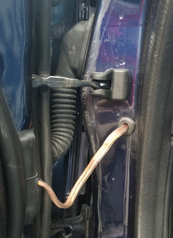

Pour les éclairages de flaque, ça n'est malheureusement pas chose aisée :sic: C'est parce que j'ai dû installer un câble OFC (désoxygéné) de bonne section, pour transmettre les 110Wrms par HP grave, que le câblage d'origine des HP grave 20cm est venu alimenter les médiums 10cm, et qu'il me restait donc 2 fils de petite section (ex. tweeters d'origine) qui sont venus alimenter les éclairages de flaque :)
Le petit inconvénient c'est ce câble couleur cuivre peu discret à l'ouverture des portes :tantpis:

Teaser de la suite à venir.
A gauche, le mano de température d'huile, sa sonde dédiée et son câblage.
A droite, le mano d'AFR, la sonde Bosch, le boîtier qui gère le préchauffage de la sonde et tout le câblage dédié.
Le tout dans la gamme Pro-Sport.
Les manos AliXpress n'étaient pas assez visibles de jour, et ils m'éblouissaient de nuit :aie:
Ces nouveaux manos ont un fil à brancher sur l'éclairage du tableau de bord pour diminuer leur rétro-éclairage la nuit. J'espère que ce sera efficace.

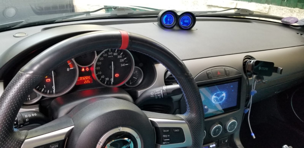

C'est câblé et ça fonctionne depuis hier :bien:
Y a plus qu'à rouler pour s'habituer aux valeurs AFR.

c'est joli :bien:
Et c'est plus pratique que mes valeurs AFR sur l'autoradio tu quittes moins la route des yeux :oui:
Du coup la nuit c'est comment ?
 Sujet du message : Re: Lunaviga en NCFL 2.0L
Message Publié : Dim 10 Sep 2023, 20:42
Message(s) : 5858
Japamobile a écrit :
... Du coup la nuit c'est comment ?
J'ai choisi ce modèle entre autre parce qu'il a une fonction qui permet de baisser le rétro-éclairage dès que tu allumes les veilleuses ;)
