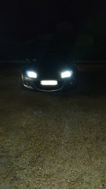

En tout premier l'éclairage :o
Code c'est plus blanc, mais en phare c'est comme de jour :o :bien:
Pas eu un seul appel de phare me signalant que j'éblouissais.

Des photos de l'éclairage !! :D
NCFL 1.8L Kaminari
 Sujet du message : Re: MxBoy en NC ... 1.8L
Message Publié : Sam 5 Fév 2022, 13:42
Message(s) : 4436
Localisation : Grand Champ 56
En voici :
En code :
Ca n'éblouie pas ceux qui arrivent en face contrairement à ce que pourrait laisser penser la photo

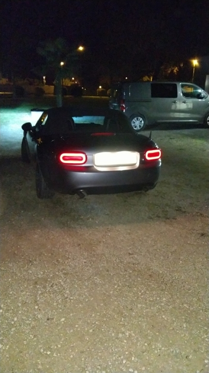

et l'arrière que j'adore
Ces feux arrière de CarbonMiata sont vraiment réussis. allumé éteints, et bien sur de jour :love2: :love:

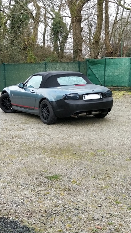

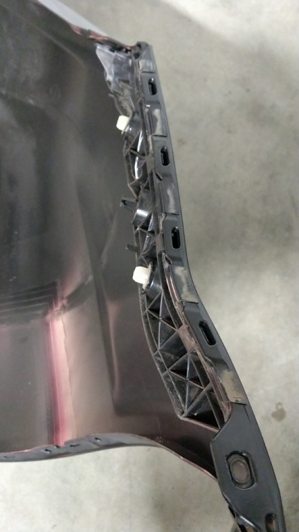

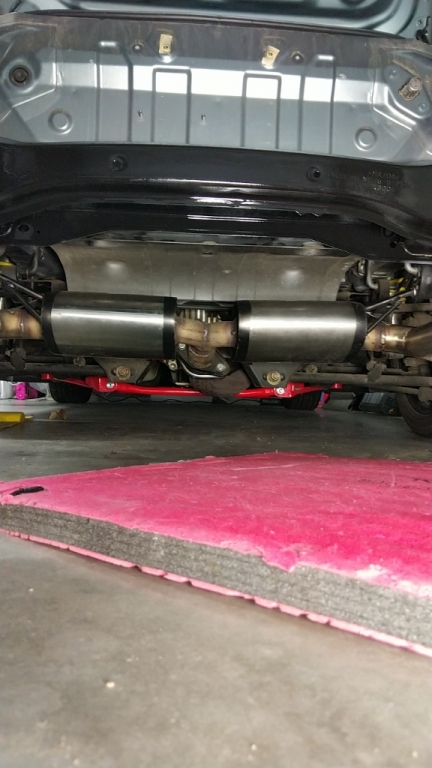

J'ai supprimé la parachute

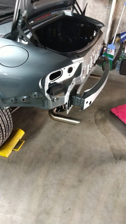

Modification liée au changement de silencieux arrière et en regardant comment démonter le PC Arr je suis aussi tombé sur l'inévitable découpe du PC. :)
J'ai donc procédé à cette modification connue qui améliore l'aéro (même histoire que les NA et NB)
Voilà le pC démonté
Seules ces agrafes latérales sont un peu dures à enlever
Et la vis en bas du pare choc; Une de chaque coté. L'écrou est noyé dans le plastique et en plus freine au frein filet, donc immanquablement l'écrou tourne dans le plastique
Apres démontage j'ai procédé au dégraissage de la traverse arrière et peinture noire
Des fois que l'on voit cette traverse...
Et le nouveau pare chocs remonté ET découpé
Et tout remis en place

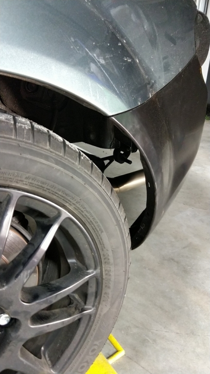

Sauf les gardes boue
Qui sont pénible à remettre. Il faut 3 bras au moins et 5 mains...
J'ai vu le peintre qui va s'en chargé..
Marc

Plus de parachute :D
Je n'avais pas prévu cette modification. Mais ca me plait bien
Demain elle passe chez le carrossier.
Je vais faire un essai avec le silencieux à double sortie centrale et une autre sortie plus ... simple en préparation.
Marc

Je n'avais jamais entendu parler de cette modification de "l'ablation du parachute" mais je dois dire que ça ne rend pas mal du tout :bien:
J'ai hâte de voir une photo prise de plus haut afin de voir si l'on ne voit pas trop ses entrailles. Seul écueil, il faut un silencieux propre et le COBALT prend pas mal de couleur avec la chaleur....

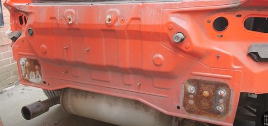

Pour la traverse, dis moi que tu as pensé à la démonter pour vérifier l'état du chassis derrière ? Car la caisse est peintre avec la traverse boulonnée et de la rouille se forme sur les deux surfaces carrée en contact avec la traverse.
Chez moi c'était deux beaux carrés bien rouillés.

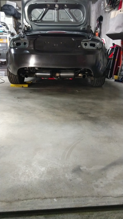

@Lachutaie : voilà une photo :
Le silencieux ILM à l'air d vraiment bien se tenir au niveau aspect. Il n'y a que le "Y" de distribution des 2 silencieux qui vieillit
@MxTale : j'y ai bien pensé mais au vu de l'état de mon état je me suis dis que ce n'était pas nécessaire. Mais en présentif :?
