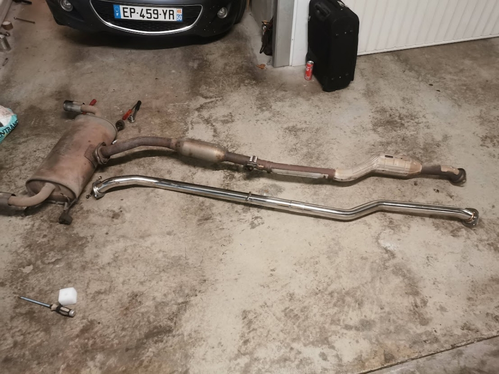

J'ai bien mes CL5+ à l'avant et vu que mes Project Mu arrières commençaient à arriver sur la fin... j'ai aussi mis des CL5+ à l'arriere.
Maintenant on me dit toujours que je ressemble à un train qui entre en gare tellement je couine à basse vitesse :aie:
Bon mes plaquettes ont déjà bien attaqués mes disques, et des fissures (habituelles) commencent à arriver au niveau des perçages. Les prochains disques seront des origines ou simplement des rainurés.
Ah oui, j'ai aussi craqué, j'ai remplacé un petit bout de ferraille contre de l'inox :aie:
Oui oui, la ligne intermédiaire, donc fini les catas, ca respire.
Par contre le bruit avec le silencieux d'origine ne me plait pas, il est trop aigu donc je vais être obligé de passer sur un silencieux inox aussi. :tantpis:

J'imagine, si à ce que j'ai lu sur ton post, tu as un 4/1 décat plus la ligne intermédiaire sans cata ni pré-silencieux, ça doit bouchonner sérieux au niveau du silencieux d'origine. Par contre si tu mets un silencieux plus libre j'ai peur que cela soit beaucoup trop.

Je remettrai mon intermédiaire d'origine pour le CT, c'est vraiment pas long à changer et a faire que tous les 2 ans.
Je verrai si la configuration avec un silencieux plus libre me convient, au pire ce n'est pas irréversible. Juste j'espère ne pas être trop bruyant a faible régime ( < 4000 tr ) car je m'en sers également par beau temps pour aller au travail. :roll:

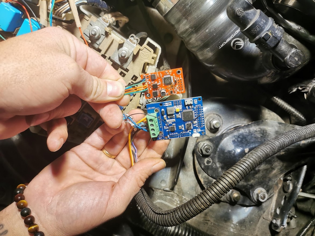

Et enfin cet hiver j'ai fait ma propre carte électronique pour récupérer la teneur en éthanol d'un capteur E85 et d'envoyer l'information au calculateur. Je n'ai jamais acheté la solution Zeitronix ECA-2 Ethanol car bien trop chère, j'avais depuis 2 ans une solution "Arduino" adaptée qui trainait dans la boite à fusibles. La c'est maintenant un petit boitier très propre et étanche.
La carte arduino est celle en bleu, la rouge est ma perso. Elle est en test sur ma voiture car je l'ai sortie il y a pas longtemps. Ensuite elle ira probablement dans d'autres MX5 :roll:
