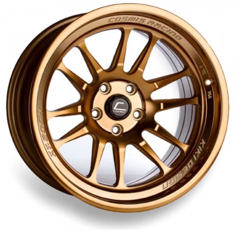

Sur un 1.8, je travaillerai en priorité sur le poids en incluant ton souhait de design global
De mon côté j'aime bien les RPF1 pas seulement par leur design et leur poids mais aussi par l'espace et l'accessibilité entre les bâtons pour le lavage et la vision des étriers et disques
Mais si je devais par exemple choisir que l'aspect design alors depuis longtemps je serai parti sur du COSMIS WHEELS https://cosmisusa.com/collections/xt-20 ... -5x114-3-b
XT-206 R en full Black ou Hyper Bronze du style https://cosmisusa.com/collections/xt-20 ... x114-3-hbr

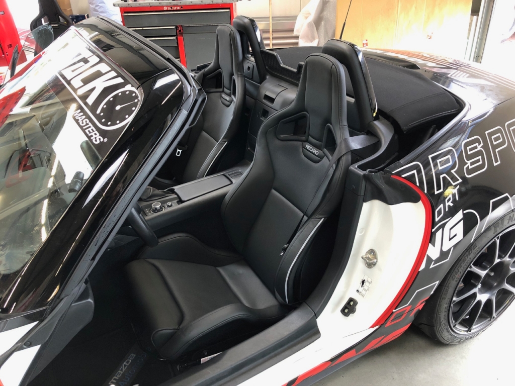

:hello: Marc
Coté RECARO CS
oui ils passent.
Perso j'aimerais en placer one :arrow: juste chauffeur, j'en avais trouvé un a un prix correct mais il n'avait pas la bonne assise Lat, je ne désespère pas ....
Il y a moyen d'en trouver en occasion ! sur une Ford RS - Clio RS - Opel VXR en autre ...
T'as surement dans le monde du circuit des opportunités !
Ils sont vraiment trop beau
Pour les fixer ces sièges il y a un kit disponible? Sans doute puisque ca existe pour la série Athlétique
Marc

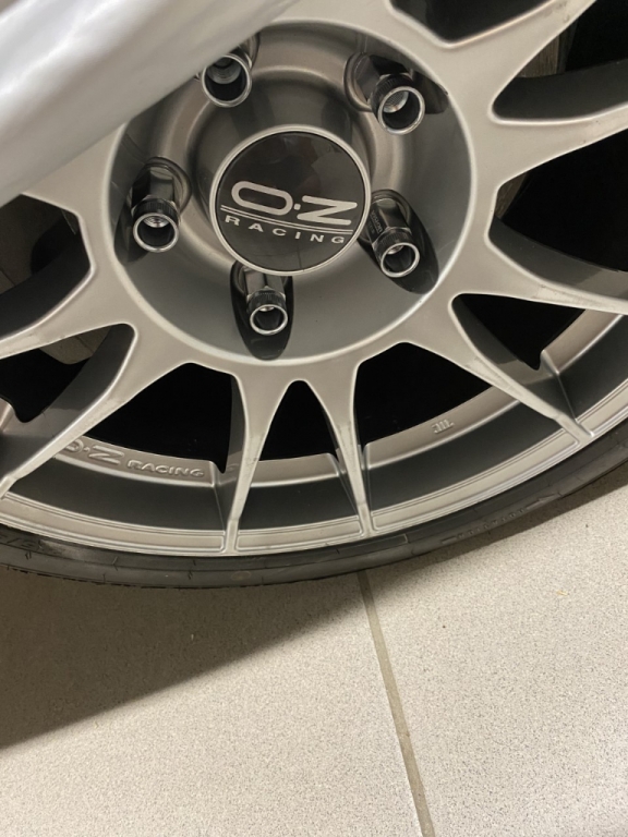

J'ai des Rota Titan en 8p et ET42 pour le circuit. Ça le fait bien. Les 215 en Semi slick on un peu de mal à remplir les 8 p mais les 235 sont trop energivore et dégradent trop la maniabilité sur nos circuits sinueux. Je pense que le mieux , ce sont des 7,5p ET 45 ou 40.
J'aurais pris celle là si elles existaient en couleur argent

Merci à tous les deux pour le ressenti et l'aide. Jaguar c'est vrai que ces Cosmis elles ont de l'allure

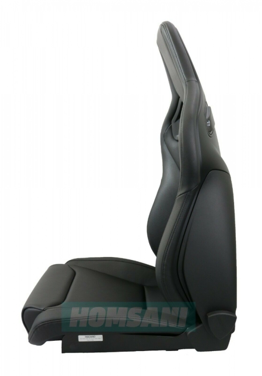

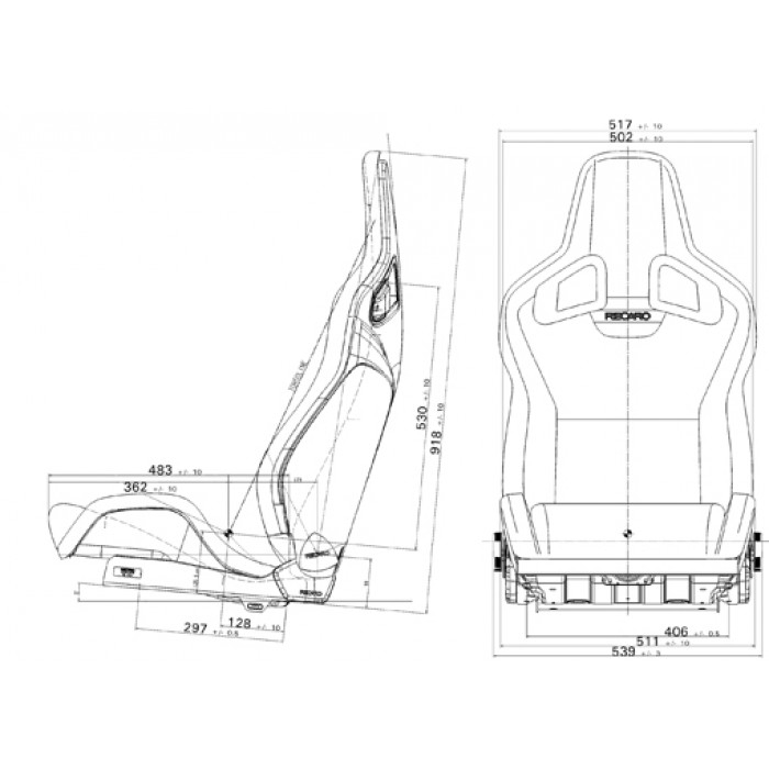

Marc,
il existe deux assises différentes pour les CS, je suppose que tu le sais.
C'est pas une coquille comme dans ta NA.
Le CS sportster
Le CS cross sportster
https://fr.recaro-automotive.com/sport
