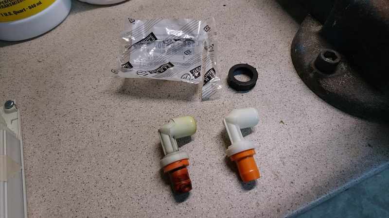

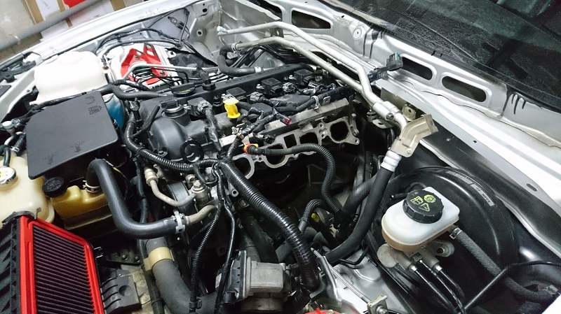

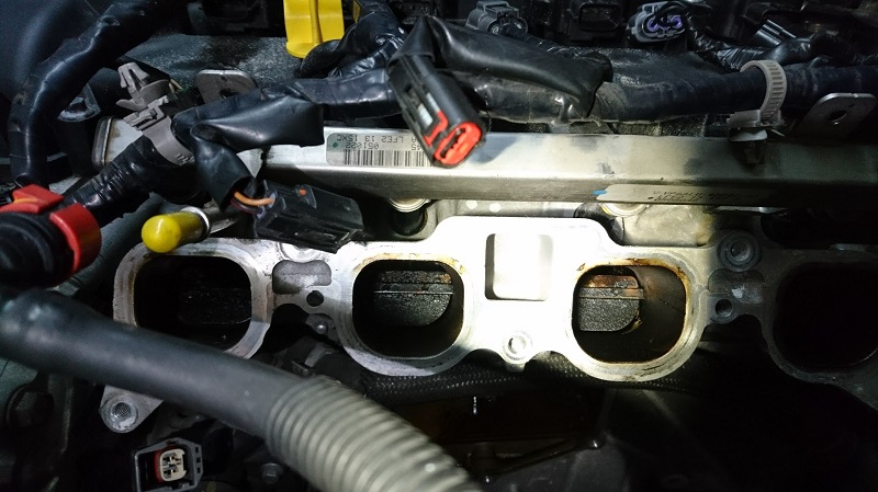

J'ai attaqué un autre chantier pour Ludoo.
le remplacement de la valve PCV, située en dessous du collecteur d'admission dont la défaillance ferai consommer de l'huile et abimer le deuxième catalyseur (déjà changé une fois et le nouveau recommence au bout d'un an). Pas mal de boulot mais bien aidé par le TUTO de jd236. Il me reste à faire le remontage.
La fameuse valve
Le moteur sans collecteur (et pas que)
C'est un peu cracra la dedans
