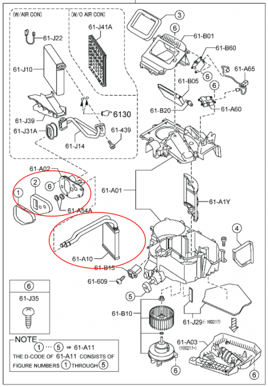

Lunaviga a écrit :
ET depuis qu'il fait froid, je roule top-un, et j'ai une légère odeur de liquide de refroidissement (glycol) dans l'habitacle quand le moteur est chaud :(
Le niveau du LDR ne bouge pas dans le bocal mais j'ai bien peur d'avoir un problème côté radiateur de chauffage.
Je ne pense pas avoir touché quelque chose de ce côté là, mais il va falloir que je trouve où passe le circuit, et que j'aille me fader des démontages sous le tableau de bord :aie:
Jamais entendu parler de ce problème sur les NC/NCFL, mais fallait que ça tombe sur moi.
Si vous avez des infos, plans, photos, je prends :jap:
Ca c'est bien le genre de recherche de "panne" galère...

Ce matin j'ai déposé la boite à gants et soulevé le tapis de sol côté passager pour voir si je trouvais l'origine de l'odeur de Liquide de Refroidissement.
Eh bien nada :non: Quedalle comme on dit dans le Sud :sic:
Et pour cause. A la lecture des PDF d'Aerogela, la partie intérieure à l'habitacle est d'un seul tenant.
Un petit radiateurs, et deux aller-retours qui viennent déboucher directement dans la baie moteur.
Donc, s'il y a une fuite côté habitacle, il faut soit remplacer ce petit radiateur indiqué à 380€ dans l'EPR, soit trouver tout un bloc d'occasion.
J'ai entouré en rouge le fameux petit radiateur, et la pièce qui sort dans la baie moteur.
Ca ne doit pas fuir beaucoup car j'ai dû rajouter un demi-verre depuis que j'ai constaté les odeurs.
Je vais donc à minima passer l'hiver comme ça, et je rajoute le bloc chauffage d'occase sur ma To-do-List. Sachant que j'ai bien l'impression qu'il faut déposer tout le tableau de bord pour pouvoir sortir ce bloc :cyp:
