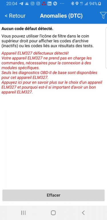

Pour savoir quel est le capteur ABS défectueux, je vais devoir trouver un lecteur OBD compatible :sic:

Il va falloir que tu passes à Vitrolles un soir, j'ai le Forscan complet ;)

Je comptais t'appeler en espérant. Mais j'ai pas de dispos en ce moment, je fais 8h/20h :aie: Et jeudi je monte au ski pour un long weekend.
Le voyant ABS s'éteint à chaque démarrage, mais il se rallume au bout d'environ 500 mètres. Ca doit se jouer à peu de choses :sic:
