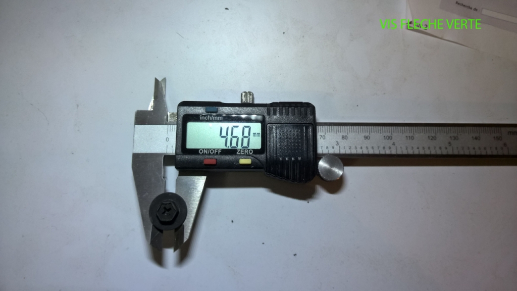

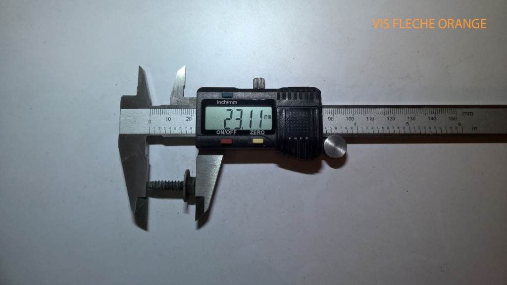

Merci à tous pour vos messages, et bonne année également :hello:

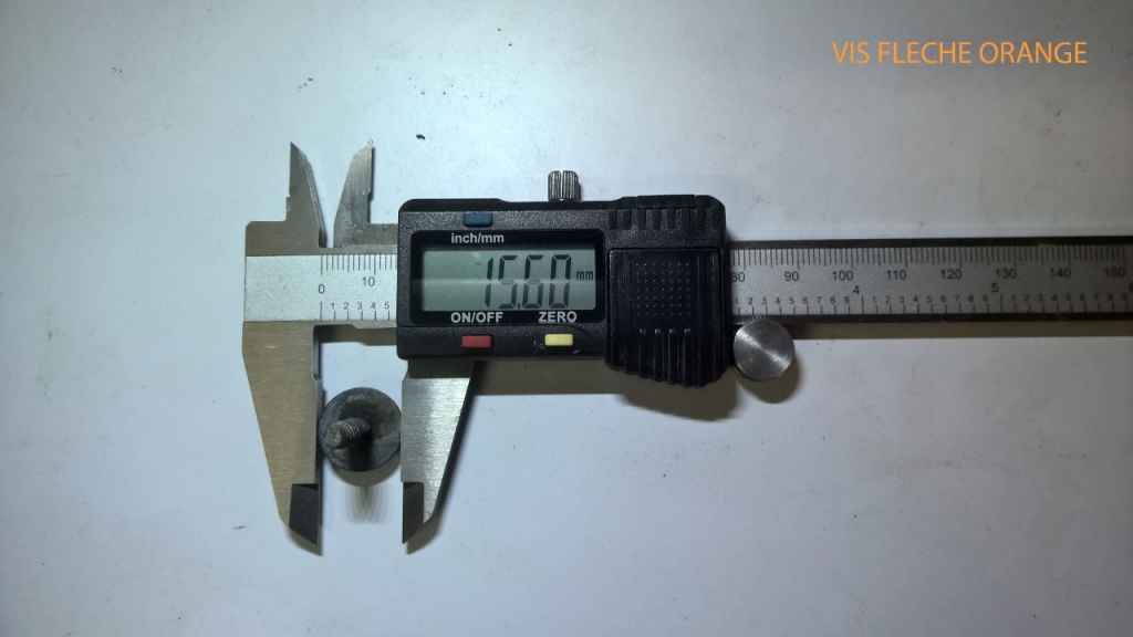

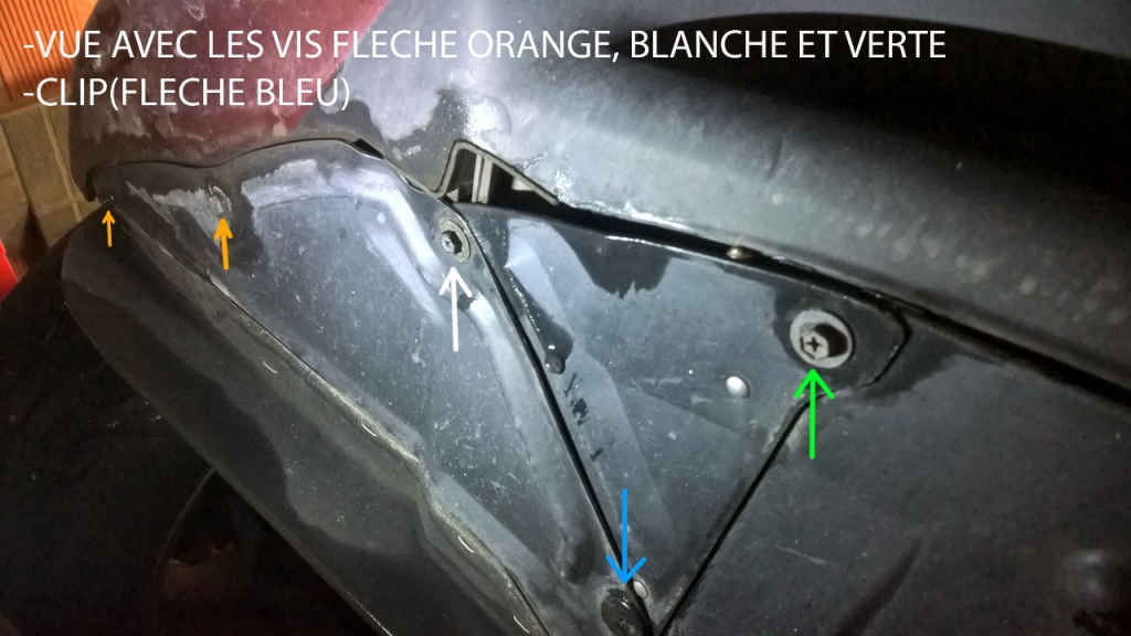

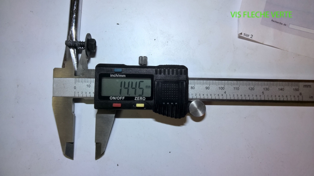

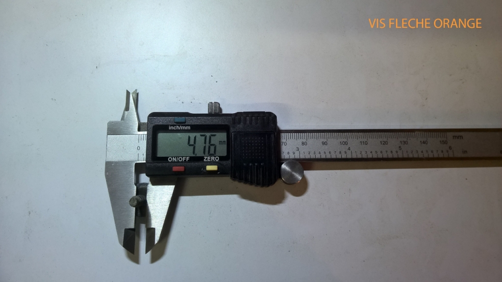

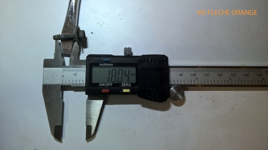

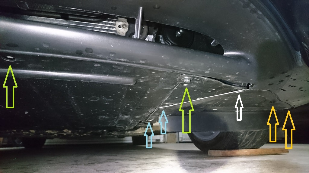

Alors pour les possesseurs de FL, si vous avez le temps de jeter un œil, je souhaite savoir plusieurs choses sur la base de la photo ci-dessous :
- Est-ce que les deux vis en face des flèches oranges sont les mêmes que celles en face des flèches vertes ? (j'aimerai aussi connaitre la longueur de ces vis :geek: )

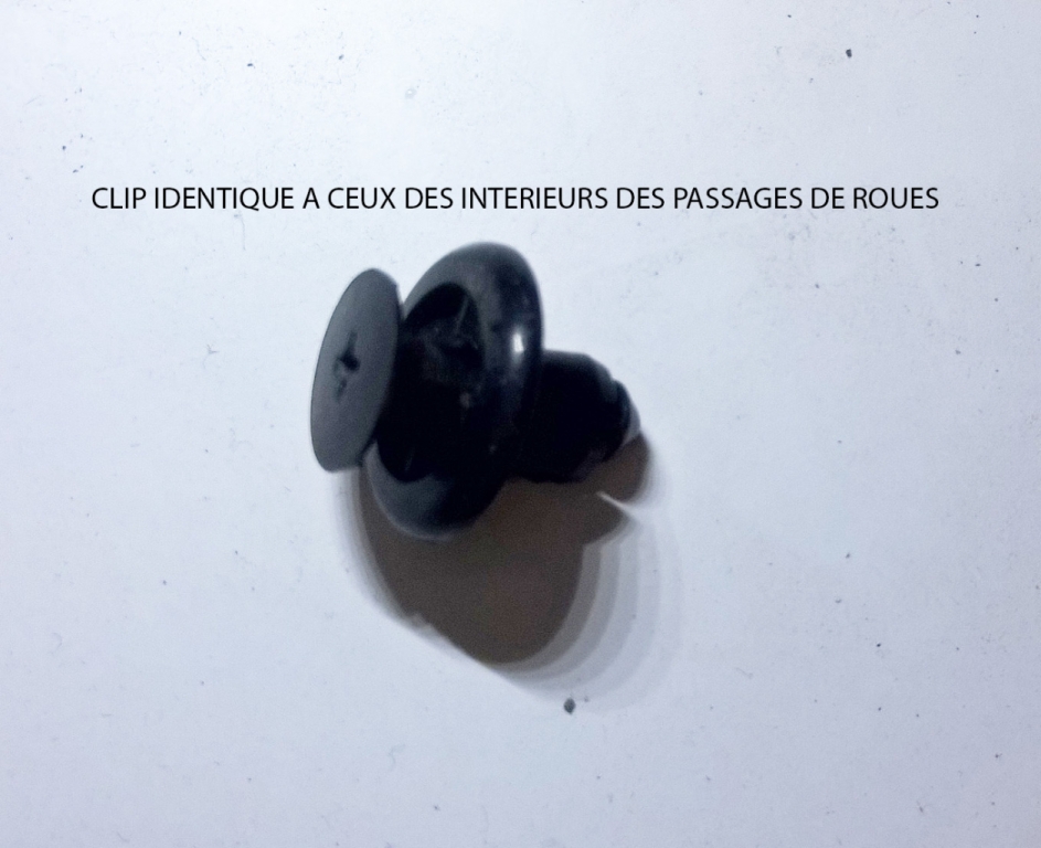

- Est-ce que les deux clips en face des flèches bleues sont les mêmes que ceux que l'on retrouve dans l'intérieur de roue (dans l'aile) ?
- Quel moyen de fixation est utilisé au niveau de la flèche blanche ? (le trou est trop grand pour accueillir un clip)
Je suis maniac de remonter tout comme il faut et vu qu'il me manque quelques vis/clips, je souhaite commander les bonnes chez Mazda.

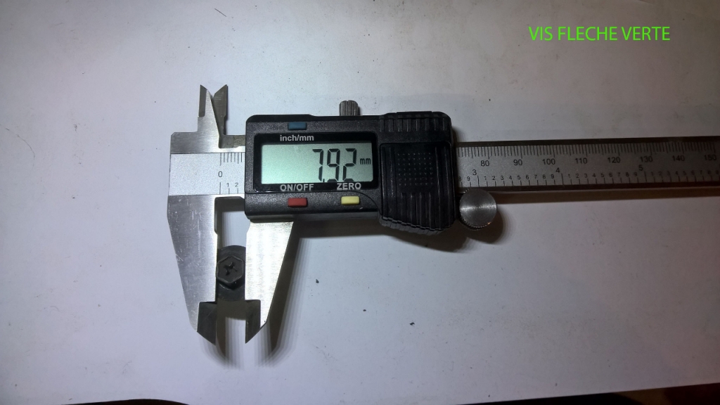

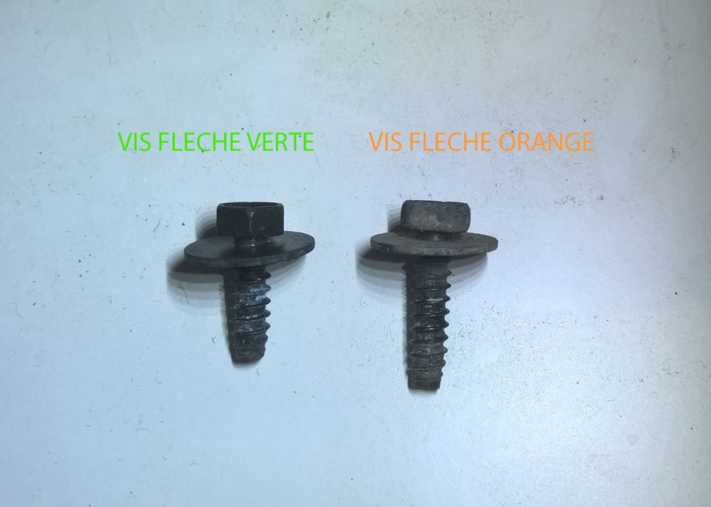

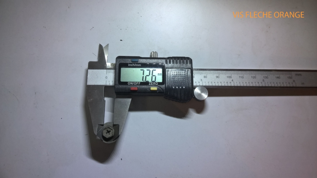

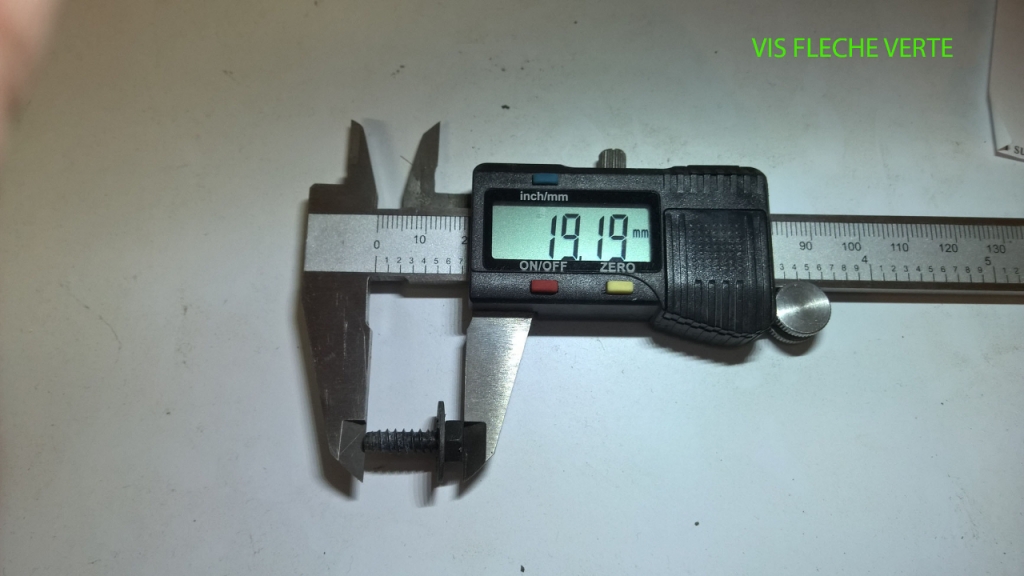

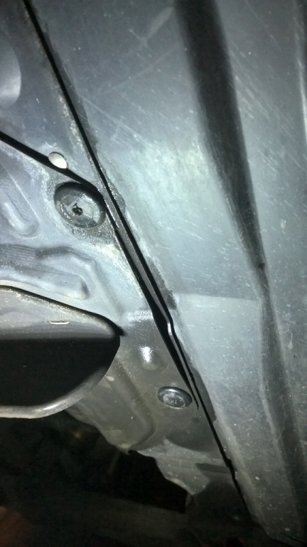

Coucou!! Alors voila ce que j'ai pu voir sur la mienne :hello:
La vis flèche blanche est identique à celle flèche orange

Ouah, tu rigoles pas avec l'audit de la visserie toi :o c'est top top :bien: :jap:
Merci beaucoup. Maintenant je sais ou elles vont et surtout je vois qu'il me manque une pièce au niveau de la flèche blanche pour fixer la vis. Je vais voir ça avec Mazda.
