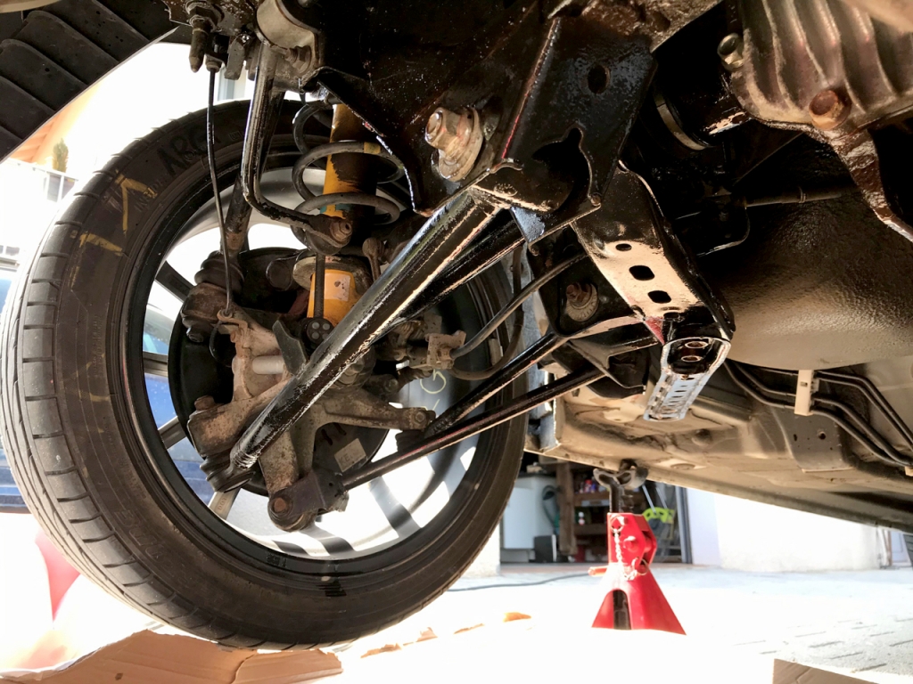

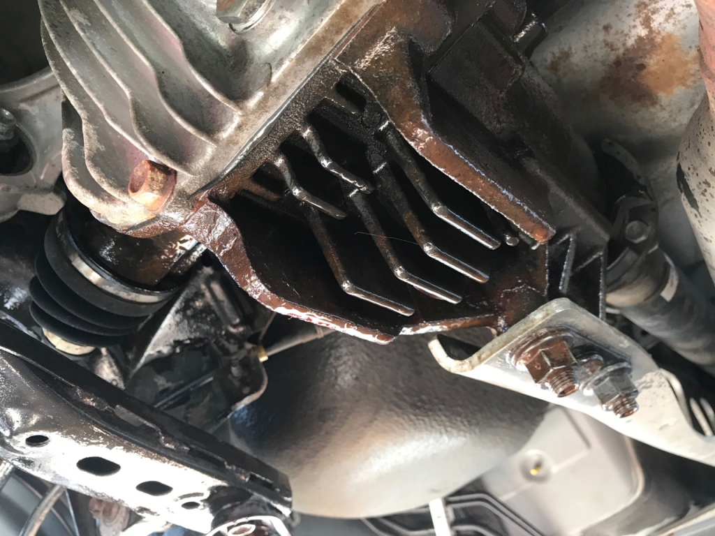

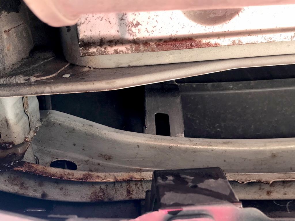

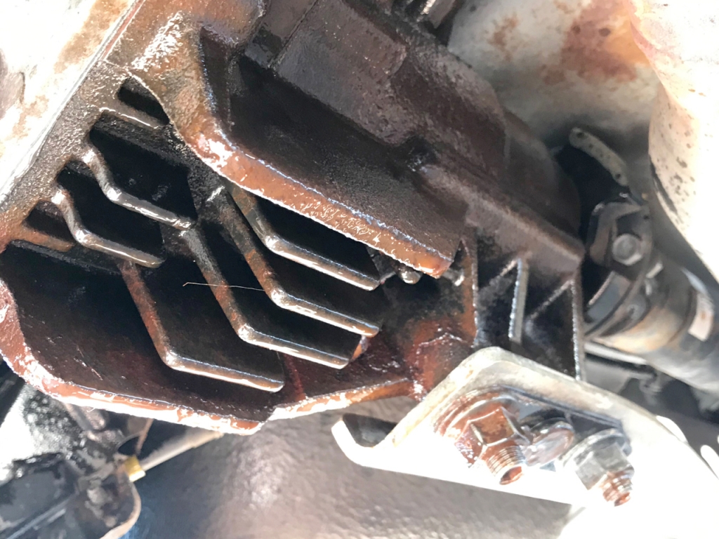

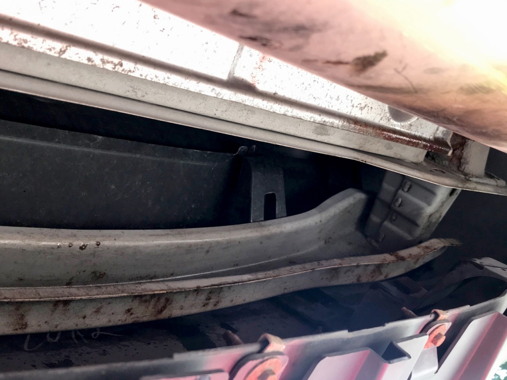

Ça donne quoi en dessous d’une allemande...
Après un bon brossage de partout m, traitement antirouille puis on va peindre !!
Le pont un peu de boulot
Ah zut limite atteinte sur Tapatalk .. la suite plus tard ...

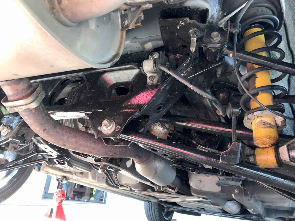

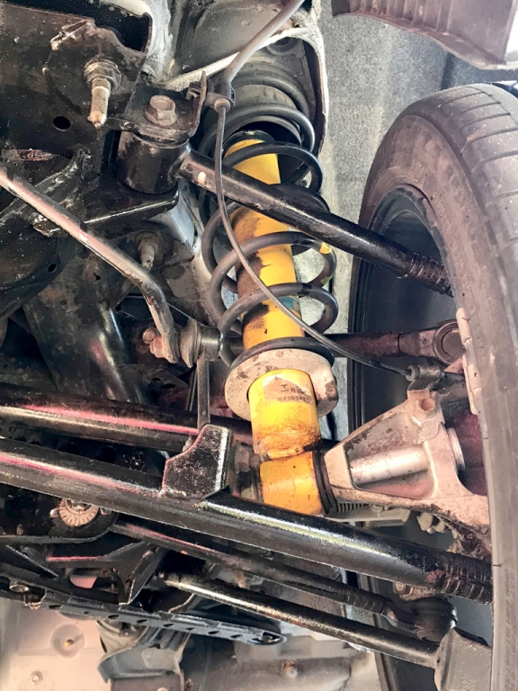

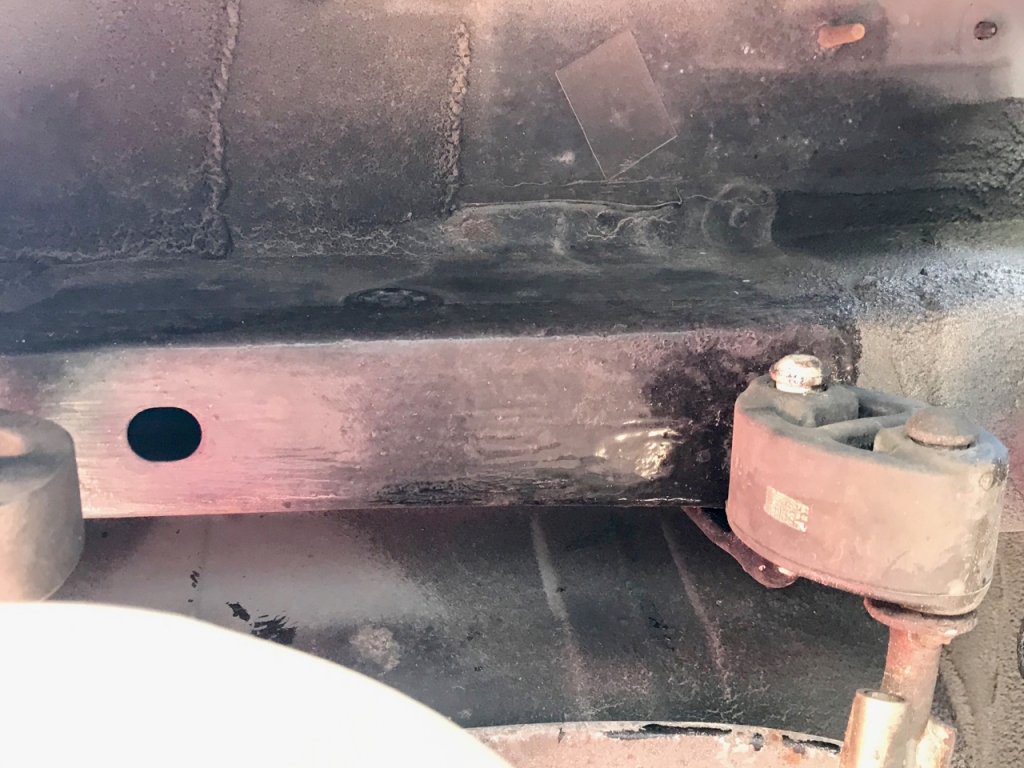

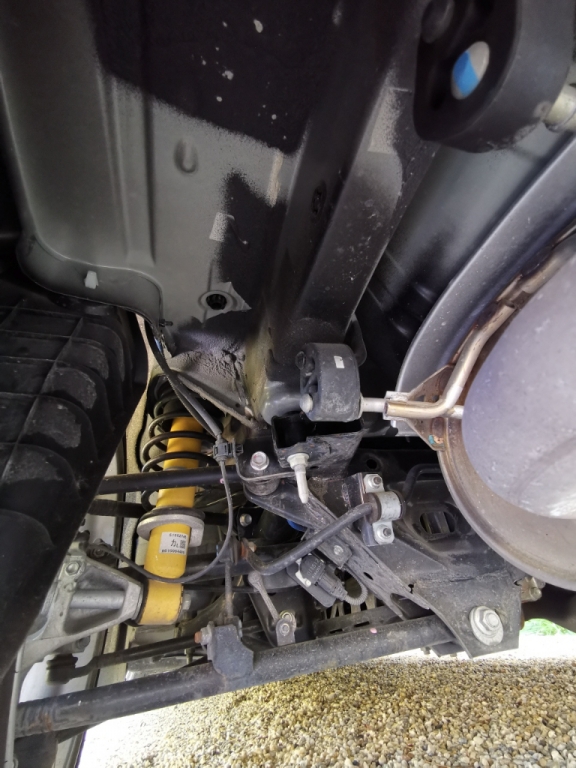

Bien on s'est occupé de cette SENSHU sur la partie Arrière pour continuer à dérrouiller tout ce qui peut l'être
- Pont
- Berceau
- Toles de protection
- Bras de suspensions
- Traverse de pare choc Arrière
- Réfection des longerons AR et protection
Brossage complet encore une fois et particulièrement du pont
Application de protection au Rustol owatrol
Résultat avant peinture et en cours de séchage (protection R. Owatrol)

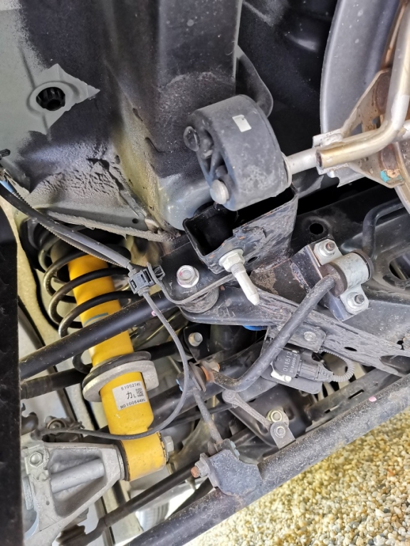

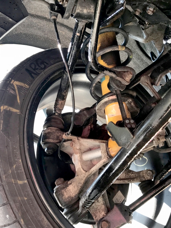

Du coup pour la peinture on attendra demain ou un soir prochain pour la faire .. on a du temps :ricane:
Par contre j'ai voulu changer la barre stab AR et lààààà ben c'est bien une allemande ... va falloir disquer au niveau des biellettes :D
Donc je le ferai spécialement sur une session dédiée à cela car j'avais envie d'arrêter pour aujourd'hui
J'ai présenté la nouvelle barre et mazette vue la section avec les Meister R ça devrait être plutôt sympa au quotidien :faim:

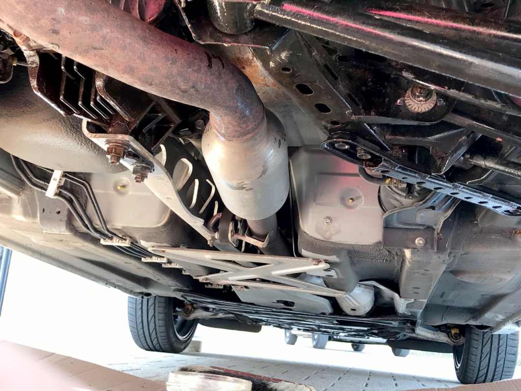

Il en faut mais c’est pas parce que ça a l’air propre que c’est mieux pour autant
Bon en tout cas elle est bien propre
