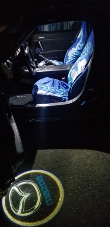

En attendant d'avoir le temps de swapper le pont, je m'occupe de petites bricoles faciles à faire en temps masqué.
J'ai sacrifié un plafonnier d'éclairage de l'habitacle, pour y supprimer les pattes de connexion de l'ampoule navette.
J'ai dessoudé les culots d'ampoules navettes Leds 5050 SMD, et j'ai réussi à caser deux navettes de 3 Leds chacune. Soit 6 Leds 5050 SMD en tout.
Mais surtout, au lieu d'être engoncées tout au fond du plafonnier, elles sont presque affleurantes du diffuseur, ce qui donne un champ d'éclairage bien plus large.
Je suis trèèèès satisfait du résultat :oui: Au point qu'on n'aperçoit même plus l'éclairage aux pieds :ricane:

Quelle lumière, impressionnant :o
C'est vrai que d'origine c'est sombre avec la petite lampe, déja rien qu'en passant aux Leds c'est beaucoup mieux, mais là c'est Versaille :ricane:

Aerogela a écrit :
... là c'est Versaille :ricane:
Voui. Je confirme :bien:
Faudra que je fasse une photo des "plaquettes" en place.
C'est un bricolage qui demande un peu de temps, et un fer à souder. Mais ça vaut le coup.
Au-delà de la puissance des Leds, c'est leur disposition derrière le diffuseur qui permet d'éclairer autant de surface :jaime:
