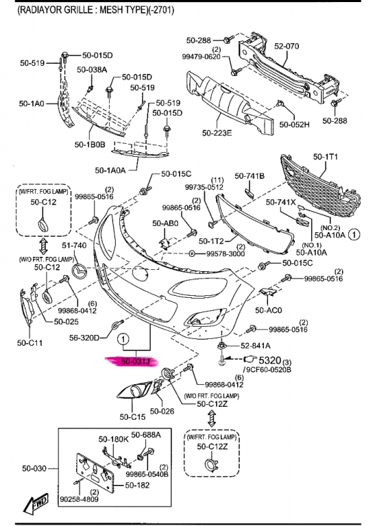

Effectivement, c'est introuvable sur le diagramme et elle ne fait pas partie du bouclier.
Je vais demander chez Mx5parts si ils peuvent trouver ça.

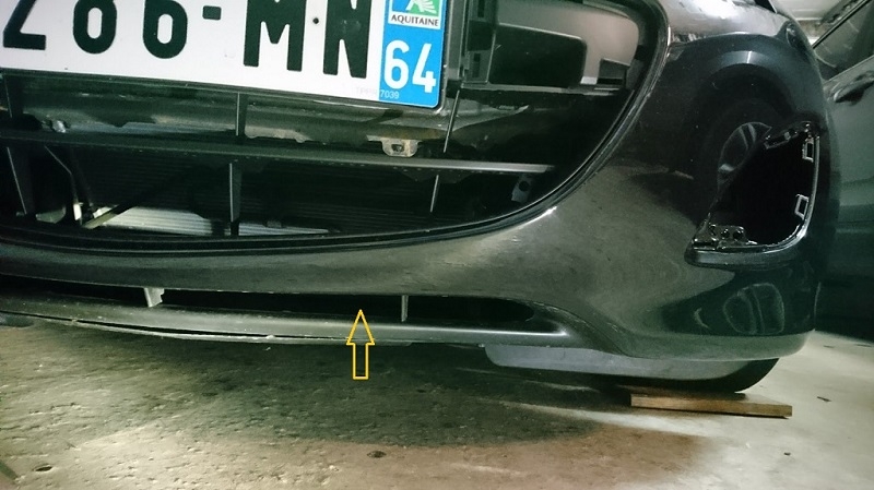

Et bien justement, je commande directement chez Mazda. Tout va bien pour la visserie, mais il reste une partie qu'ils ne sont pas capables de trouver. Il s'agit d'un cache qui bloque le flux d'air sur la grille du bas. Voici où elle se trouve :

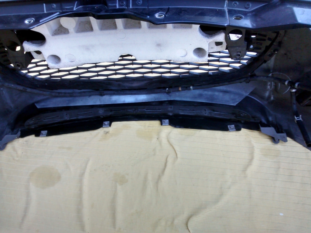

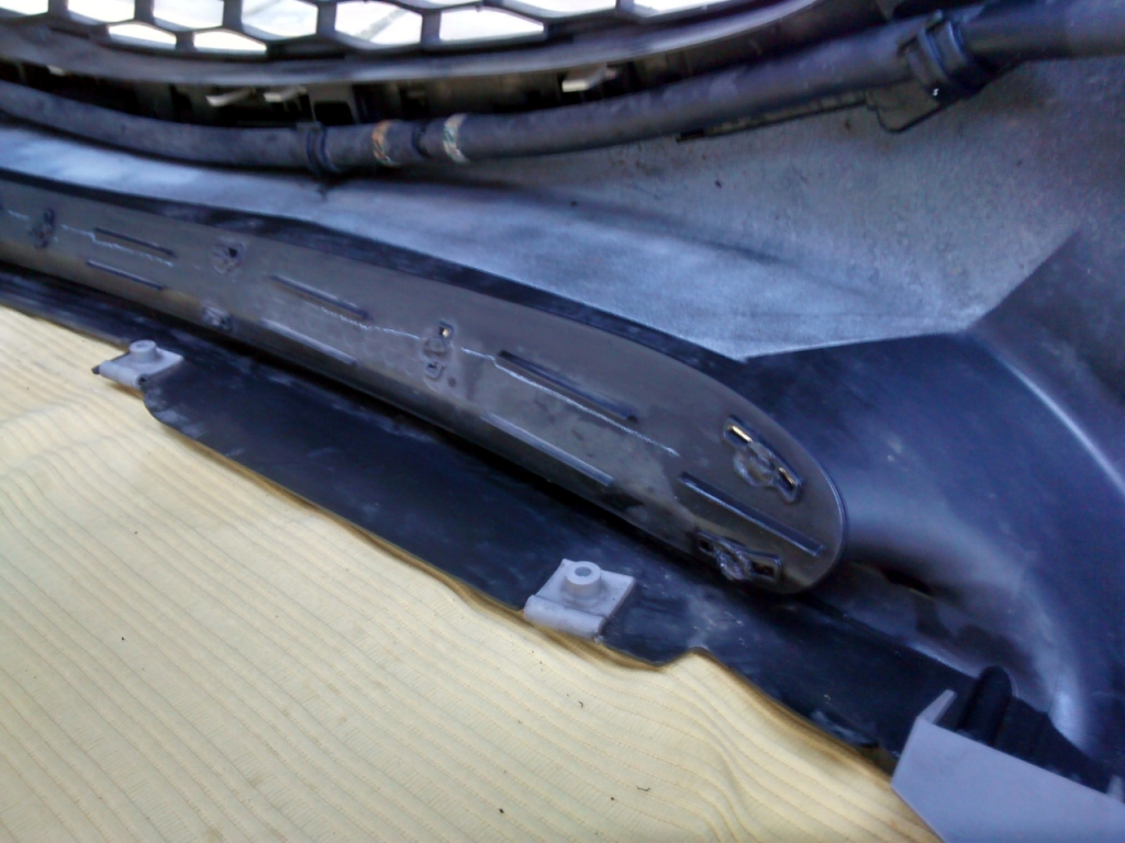

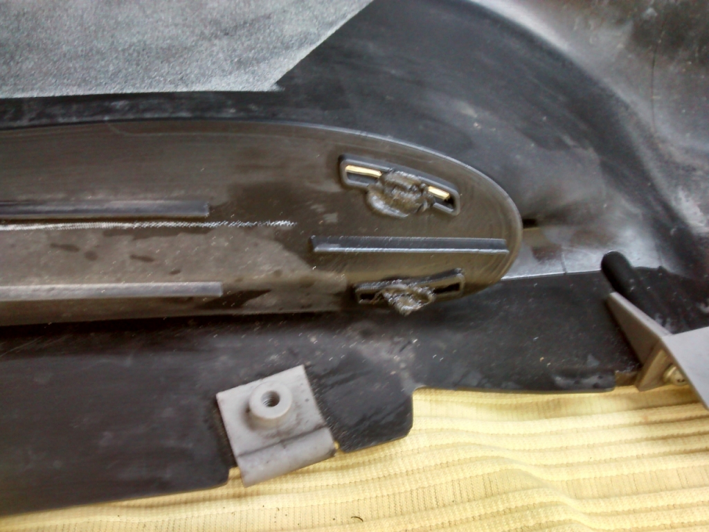

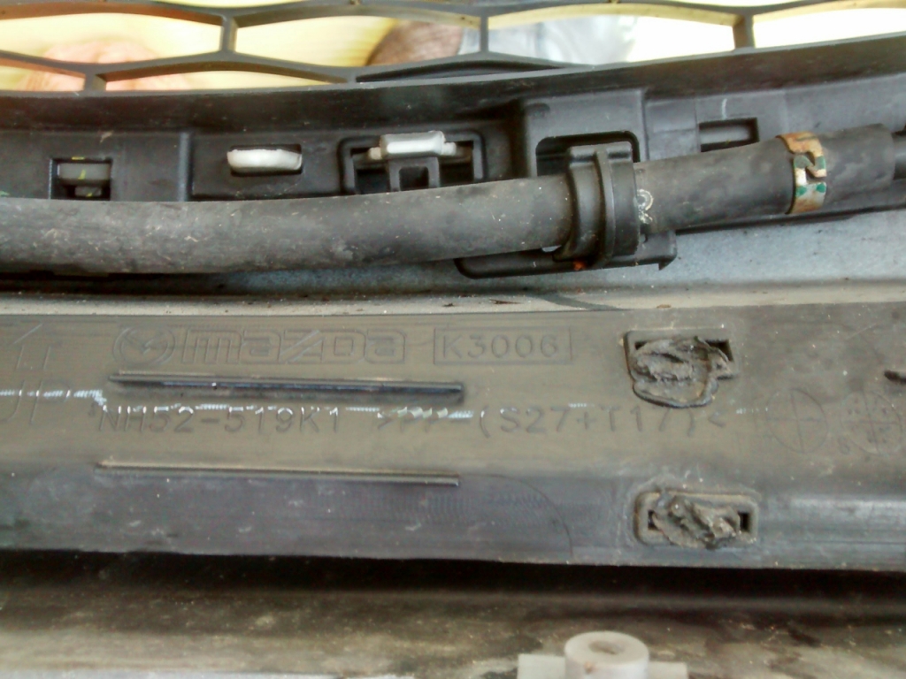

Salut Tonioo,
j'avais une bricole à faire sur la mienne. Du coup, j'en ai profité pour te faire des photos. Il y a une référence sur la pièce. Mais elle est attachée par du plastique "fondu" et non démontable. Ça m'étonne qu'il ne te l'ait pas fourni avec le pare choc.

:woo:
Oh c'est super sympa guigui :bien: Merci beaucoup d'y avoir pensé. Je vais pouvoir me débrouiller pour la fixation.
J'envoie la ref chez Mazda pour savoir si ils peuvent l'avoir.
