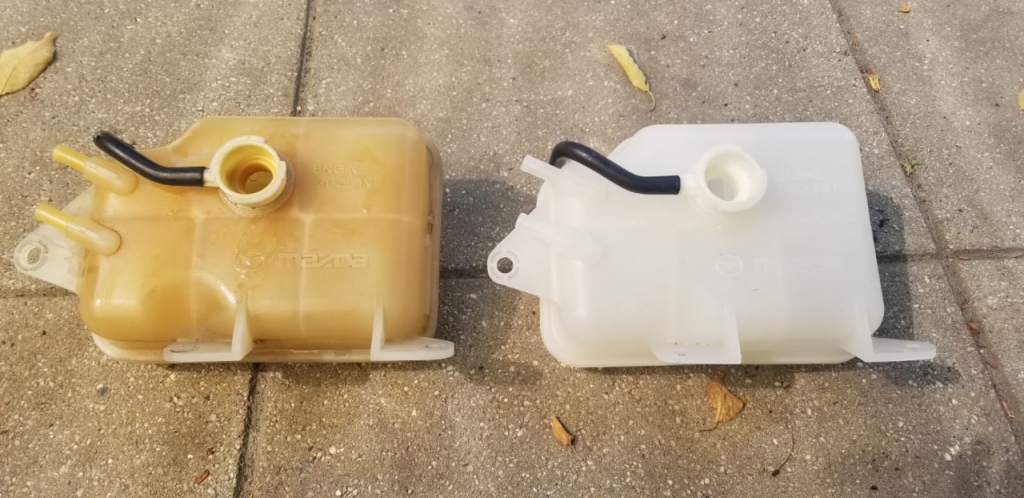

Ce matin, remplacement du bocal de LDR. Merci Aerogela :jap:
A gauche, le vieux qui a 12 ans :aie:
On voit bien que les pattes de fixation sont restées blanches. Preuve que c'est la chaleur qui a fait jaunir le plastique :vomi:

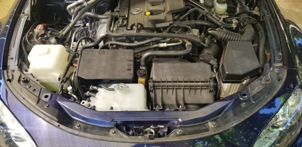

Et le voilà en place
Même avec une baie moteur non nettoyée, c'est pas moche :D
Merci Maxime

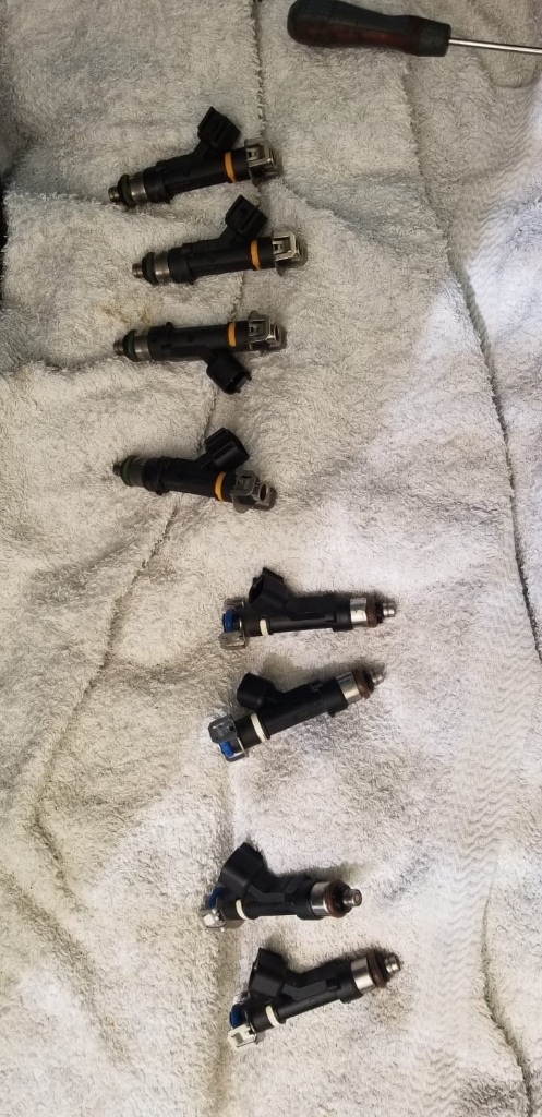

Intéressant... Ils viennent de quelle auto ces injecteurs avec un débit plus élevé ? :D
 Sujet du message : Re: Lunaviga en NCFL 2.0L
Message Publié : Sam 18 Mai 2024, 20:51
Message(s) : 5862
Mazda 2.5L
Bague blanche.
Plug&play, exception faite des joints que j'ai remplacés par des neufs.

Je tournais au 100% C2H6O depuis une semaine, mais avec les LTFT à 20 ! (le maxi est à 20,31). Donc pas de quoi assumer du "vrai" E85 cet été :non:
Avec ces nouveaux injecteurs, suggérés par Kilou, mes LTFT sont redescendus à 13 :bien:
Dès que je recevrai le capteur éthanol, Kilou pourra me faire une vraie carto 100% flexfuel :woo:

Je tourne déjà au 100% E85 depuis quelques jours, mais mes LTFT (correction automatique via la sonde lambada) étaient à 20, pour un maxi à 20,31.
Or, l'E85 d'hiver contient plus que les 15% officiels d'essence, car l'éthanol pur ne s'enflamme pas en dessous de 14°C ( https://www.be-atex.com/guide-des-gaz/ethanol ).
Le risque, c'est que les pompes délivrent un éthanol plus pur que celui que j'ai actuellement dans le réservoir, que l'ECU n'arrive plus à enrichir au delà de 20,31 de LTFT, et que mon moteur tourne trop pauvre dans les hauts régimes, avec une augmentation de la température de combustion, et un perçage des pistons.
Les injecteurs suffisent sur les 1.8L car ce sont les mêmes (bagues oranges) que sur le 2.0L.
Les injecteurs du 2.0L sont insuffisants pour tourner à 100% d'E85.
Nous avons fait un test. J'ai installé une pompe à carburant majorée. Ce qui a déjà augmenté le débit des injecteurs d'origine puisque la pression en amont se maintenait, alors que la pompe d'origine "se couche" dans les hauts régimes.
La méthode Lachutaie (moitié SP98/moitié E85) fonctionne très bien en revanche :bien:
Ca met le plein à 60€.
J'attends maintenant un capteur éthanol.
Une fois celui-ci en place, Kilou5542 pourra me faire une adaptation, avec un boîtier interface, pour que l'ECU choisisse ses courbes en fonction du taux d'éthanol présent dans le réservoir.
Ce sera surtout une sécurité, qui permettra d'augmenter l'avance à l'allumage pour aller grappiller quelques chevaux supplémentaires au-dessus de 7000rpm :woo: :jaime:
Et dès que je remettrai de l'essence, l'avance à l'allumage reviendra à des valeurs plus proches de l'origine, pour ne pas que l'essence s'auto-allume (avec un cliquetis destructif).
Aujourd'hui, balade avec d'autres Mimix.
Je vais demander leur aide aux possesseurs de ND 184cv pour savoir comment se situe Mimitata avec les modifs actuelles :D
