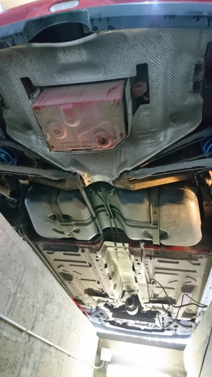

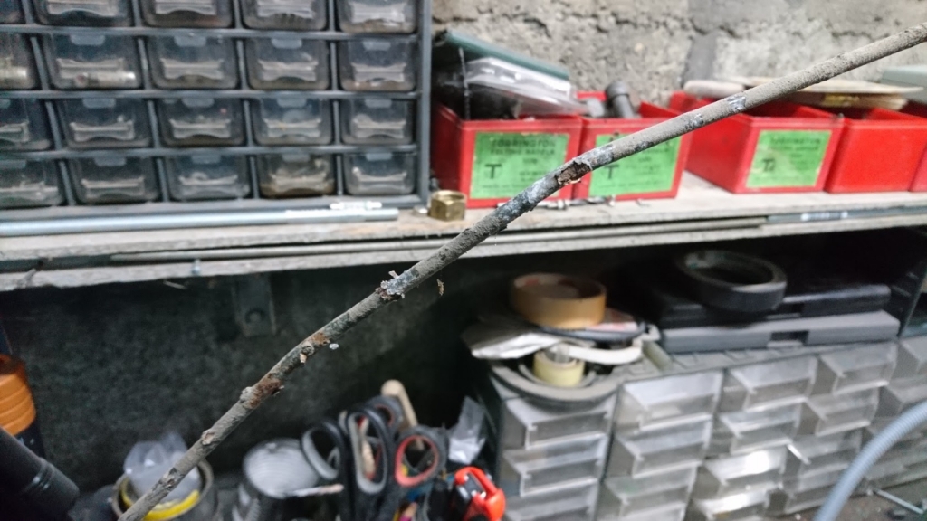

Des news, pas bonnes pour la Mini car elle est immobilisée pour le moment, à cause de la rouille :aie:
Les durites de freins rigides sont attaquées à l'arrière, j'ai voulu faire du propre avant de passer le CT et au grattage, la zone touchée s'est humidifiée :cyp:
En même temps la Mini était ma voiture d'hiver, stationnée dehors pour préserver la Mx :tantpis:
Apparemment c'est monté d'origine en acier, et en cas de remplacement il faut forcément s'orienter vers de la durite à base de cuivre pour la reformer sur le modèle d'origine (même si je commande chez BMW).
Je suis en train de me renseigner pour soit les acheter directement (40€ pièce + achat d'une petite cintreuse), ou bien les refaire moi-même en achetant la matière première + les outils.
Avez-vous des conseils de matos, et tutos sérieux sur le sujet ?

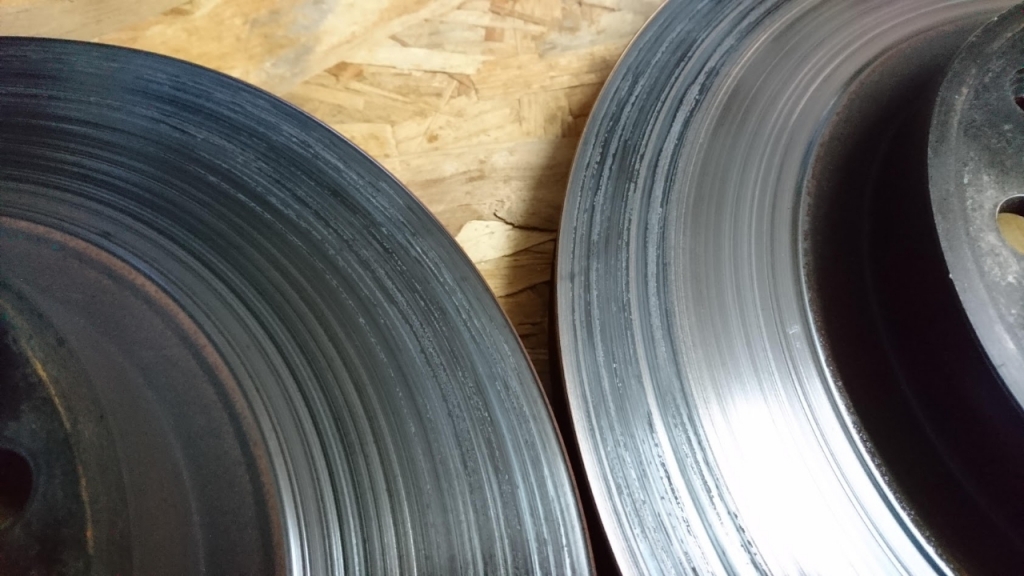

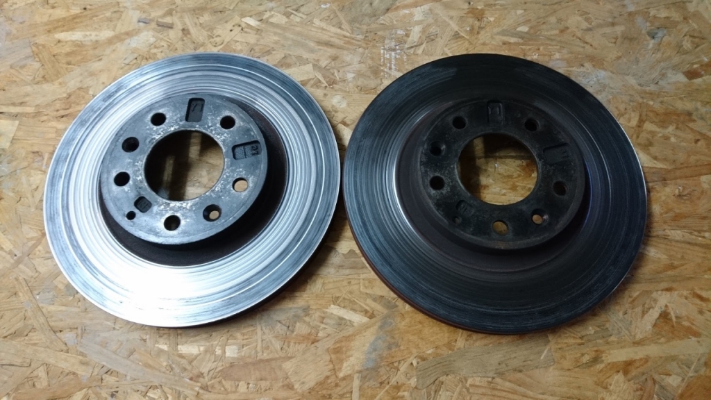

Un peu de mécanique sur autre chose que la Mini, ça change. Mes disques d'origine n'ont pas trop apprécié les HP+ et aussi d'alterner plaquettes d'origine pour tous les jours, et plaquettes piste. Résultat : plein de rainures et des dépôts sur la surface.

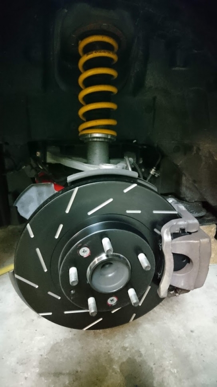

Je repart sur un set de plaquettes neuves Hawk HP+ de dernière version et une paire de disque EBC rainurés. J'étais moyen chaud pour cette marque et je voulais des DBA4000, mais trop galère à obtenir, et presque le double en terme de tarif. On verra si ça tient plus le coup de leurs plaquettes.
Pour changer de d'habitude, je ne vais pas faire le rodage qui chauffe fort dès le premier roulage, et vais attendre que la peinture noire soit bien partie, et les plaquettes bien en contact uniforme.

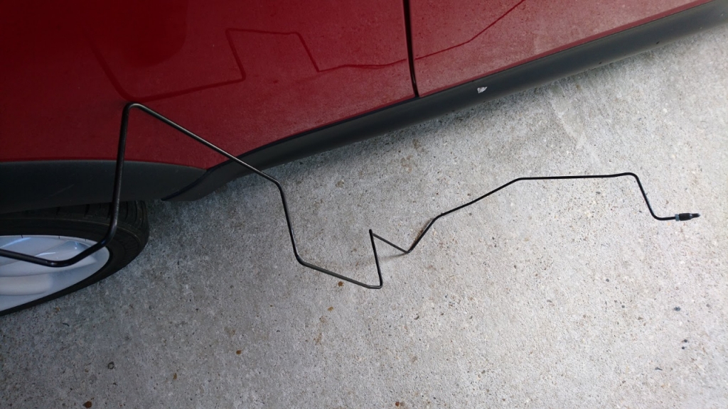

Et côté Mini ? Elle est restée 6mois dans rouler à cause de sa fuite de freins et je n'ai pas eu trop le temps de m'en occuper. J'ai acheté une petite cintreuse et les durites d'origine chez BMW en acier, non formées... ça à été du boulot de les refaire (environ 15 coudes par durite).
Mais je pense que c'était nécessaire
C'est un bon combo dixit le Boss (Régis) qui a trouvé le combo HP+ / Disques EBC plutôt efficace à Clastres la dernière fois !

Idem sur la mienne, disques EBC (je ne sais plus quel modèle), plaquettes Hawk HP+, elle freine pas si mal :)
Bon elle a des gros disques...
