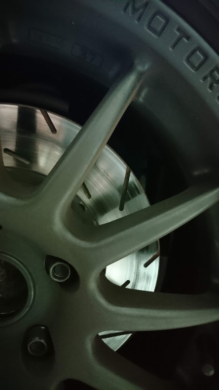

Après 100km :
On dirait que ça n'appuie pas uniformément, pourtant tout est monté/graissé dans les règles. Avec des contre-plaques neuves sur les plaquettes. Pas de jeux au niveau des coulisseaux.
Du coup ça explique peut-être pourquoi ça chauffait plus fort en périphérie des anciens disques, avec les dépôts qui vont avec...

Le combo avec les Hawk est top, tiens j'ai retrouvé une photo juste après rodage sur la ZSport, plus homogène effectivement...
