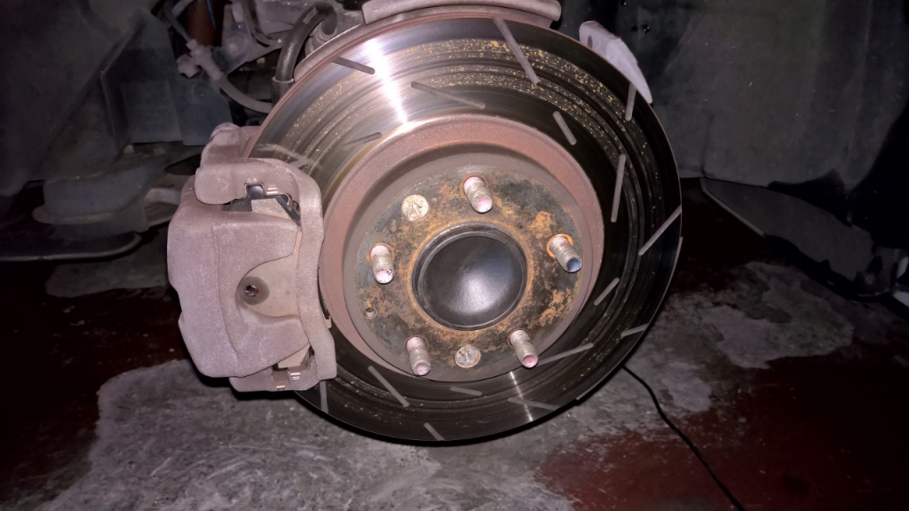

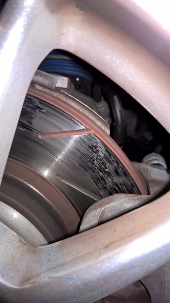

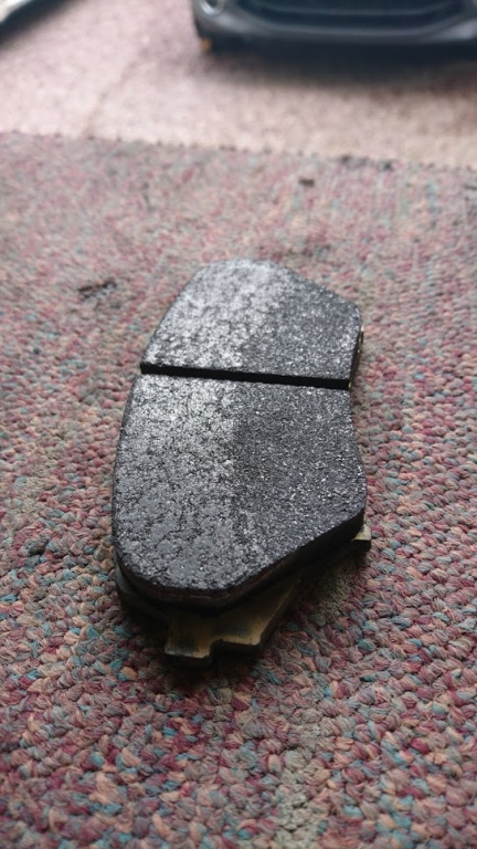

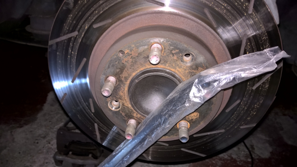

Démontage aujourd'hui... l'ensemble à bien chauffé côté jante. La peinture des plaquettes et celle des disques à brulé. Et il y a du dépôt sur le pourtour extérieur du disque.
Au niveau de la plaquette, elle a un aspect granuleux sur la partie intérieure, mais la zone en contact avec le pourtour extérieur semble plus dur et lisse.
Je vais arriver à avoir le dépôt sur le disque en ponçant, et avec une brosse sur la perceuse, mais c'est moins sûr que la plaquette revienne.
Du coup la peinture sur la surface du disque n'est pas en cause. J'ai l'impression d'avoir deux problèmes : la jante qui ne fait pas circuler assez d'air, et la plaquette qui n'appuie pas de façon uniforme sur le disque. Des avis ?

et sachant que tu as un revetement sur tes disques , est ce que c'est pas la peinture qui s'est deposé sur tes plaquettes? par la rotation , de l'interieur vers l'exterieur?

Franchement je n'y crois pas trop. Vu les températures qui règnent la dessous, si elle s'y est glissée elle a été complètement brulée.
Je retrouve le même phénomène que sur les disques d'origine, comme si la plaquette appuyait plus fort sur l'extérieur. Peut-être que ce sont les contre-plaques Mazda qui font le bazar.

Pour moi c'est juste un manque de rigidité du montage flottant.
C'est pareil côté piston ?

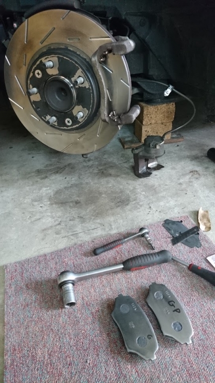

Côté piston c'est ok. Je rejoins ton avis car après avoir tout regardé aujourd'hui et en avoir discuté avec Rage, ce serait effectivement un problème de répartition non uniforme. Ça pince plus serré sur la partie extérieure du disque, par contre ce serait plutôt un défaut de parallélisme de l'étrier plutôt qu'un problème de coulisseaux. Suis-je bon pour un kit Wilwood ? :D
Là j'ai tout mis à blanc au niveau des portées, poncé les disques (1H par disque !), poncé la garniture et je vais remonter sans la contre plaque extérieure pour voir.
Même après ponçage, la garniture n'a pas le même aspect sur la partie extérieure.

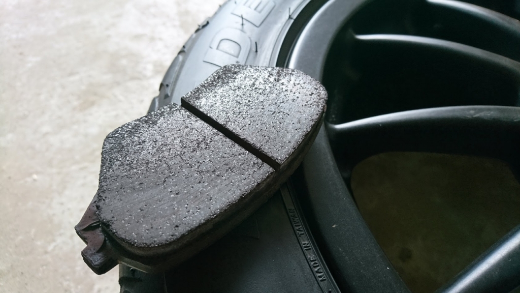

C'est quand même bizarre, comme si la plaquette était bi-composants!!!

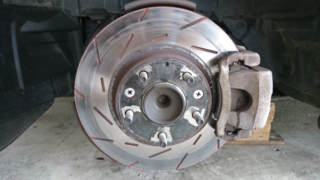

J'ai retrouvé des photos de ma grise qui était dans la même config que la tienne.

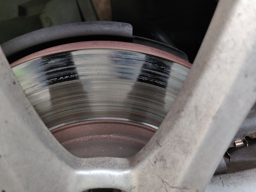

Et voici sur ma rouge (prise hier)
Du coup, on voit bien aussi que j'ai 2 zones de marquage sur le disque et peu importe la voiture...
Pour l'instant je pense à une différence de température de fonctionnement entre le haut et le bas du disque et de la plaquette. Par contre, je n'explique pas vraiment sur l'usure de ta plaquette neuve sur ton disque neuf à par un problème de parallèlisme ou bien la plaquette neuve n'a pas la même épaisseur entre haut et bas.... :sic:

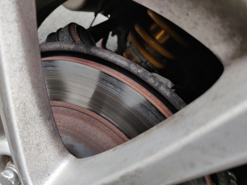

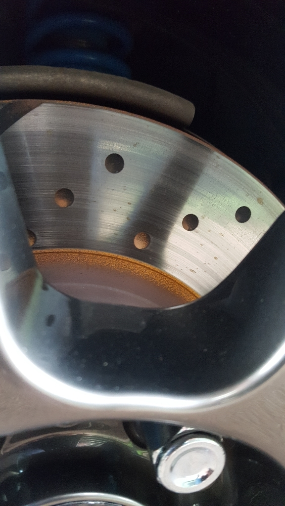

Hello mon freinage n'est sans doute pas aussi fort que celui de Rage ou le tien mais voici une photo de mes disques après le retour de Pouilly (disques EBC plaquette HW HP+)
