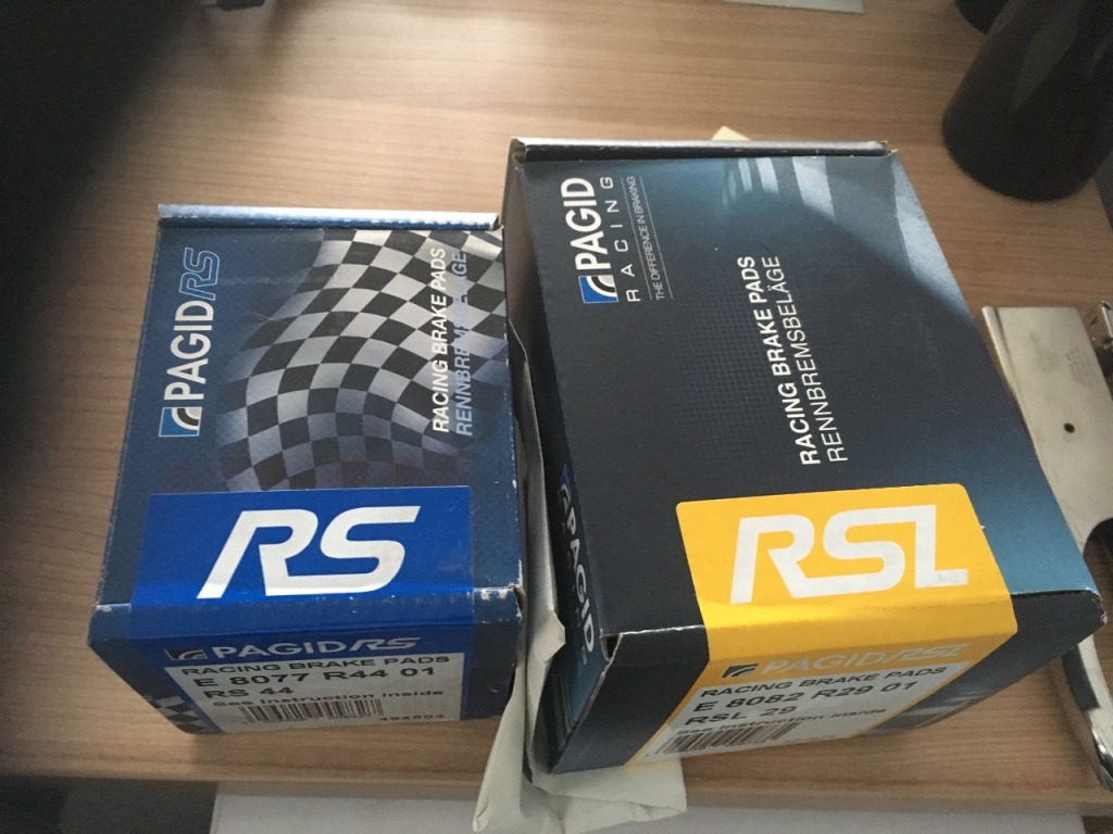

Bonjour à tous je ne connais pas les HAWK.
Pour ma part j’ai commandé et reçu des Pagid au bout d’un mois mais apparemment ça vos le coup.
Une fois monté et essayé je vous ferai un retour.
À bientôt.
