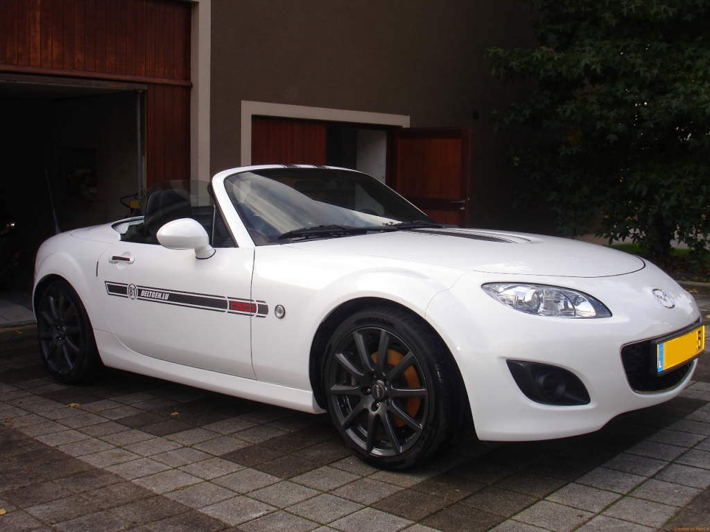

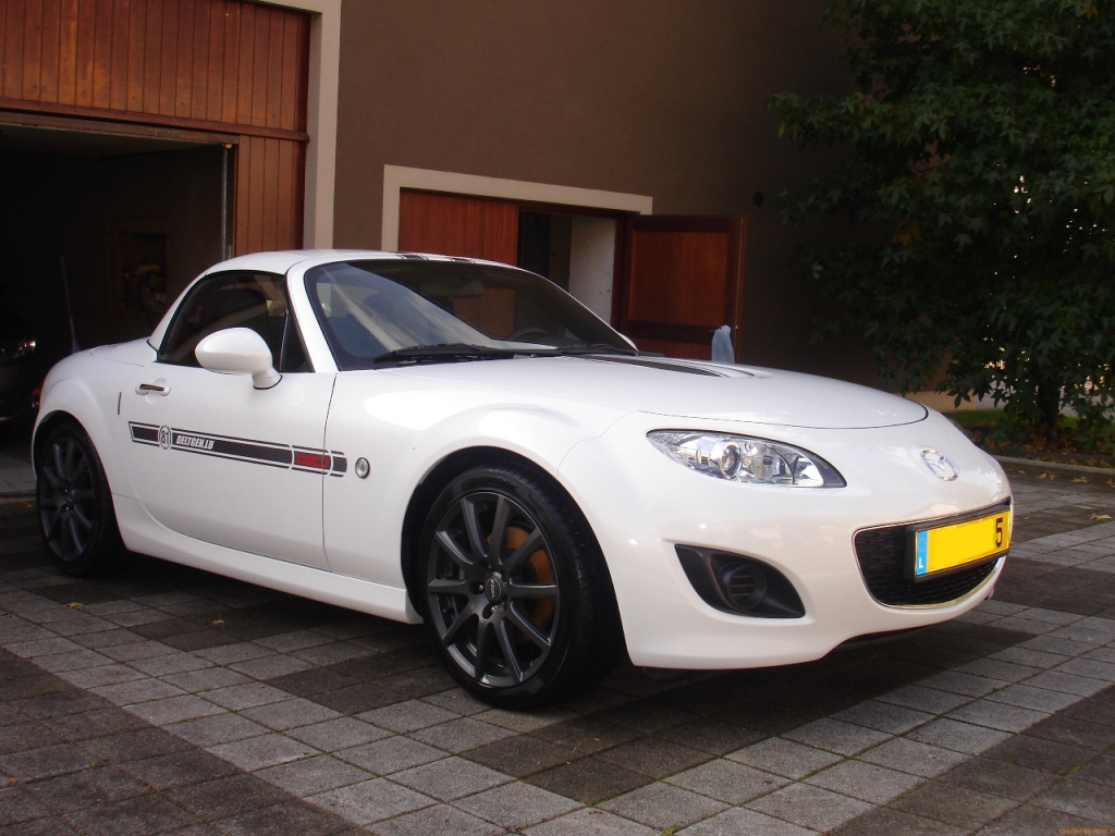

Quelques photos, lors du passage aux roues d'hivers:
(avec sa nouvelle assiette conforme au certificat d'homologation des öhlins)

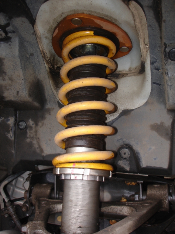

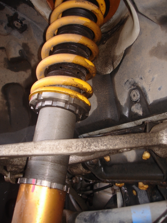

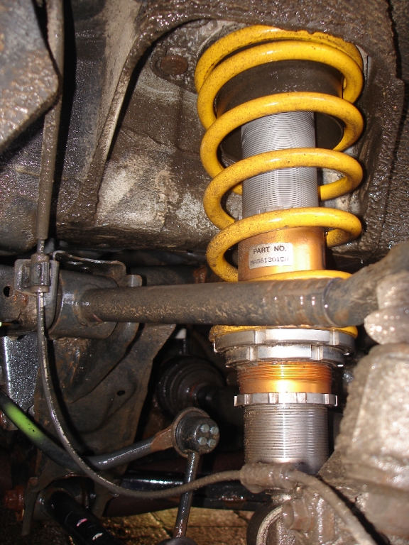

Et, quelqu'un m'avait demandé des photos des öhlins:

Pas mal !
Bien aussi, tes disques carbone oranges ! :D
