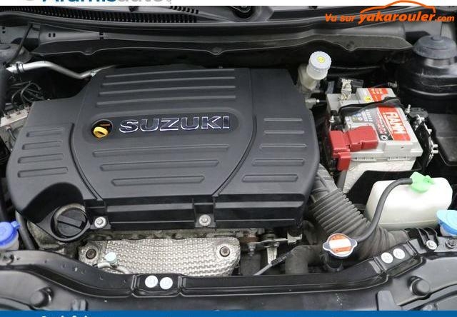

J'en avais fait à l'époque de ma Swift Sport et quand la température ambiante était de 6°c, je passais d'une température d'admission de 20°c environ (en roulant à 90) à 6-7°c :)
Sachant que la prise d'air sur la Swift Sport se fait déjà assez bien, pas autant que sur la MX mais en gros on est entre le radiateur et un bocal de LDR. En roulant on choppe de l'air assez frais comparé à beaucoup d'autres autos. Par contre ils se sont merdés sur la suite avec la boite à air posée sur le moteur.
A leur décharge, y'avait pas beaucoup de place.
Et ce que je redoutais le plus c'était le transfert de chaleur étant donné que c'est une sorte d'alu qui était dans le cas de la Swift posé au contact de la culasse !

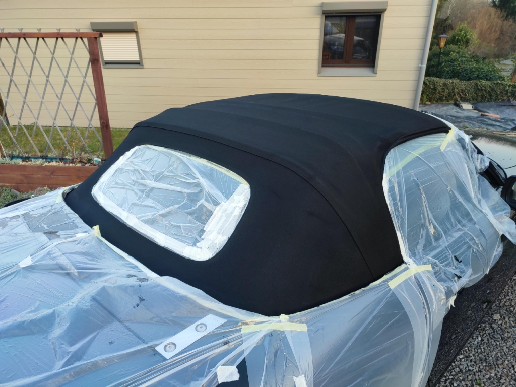

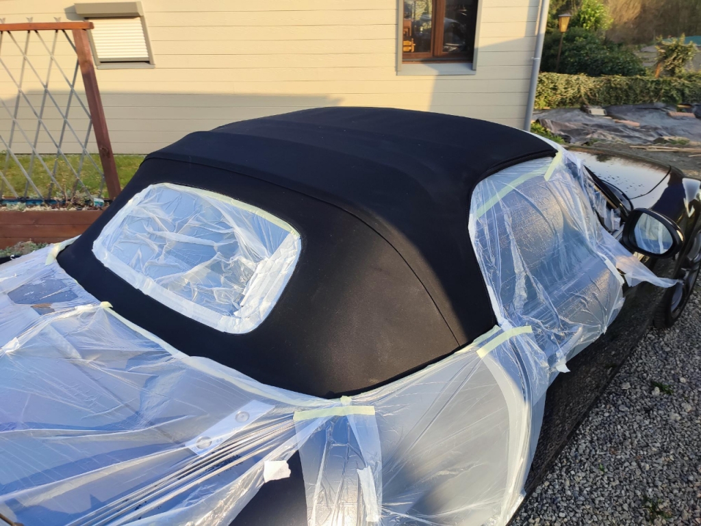

J'ai également passé du RENOVO Reviver sur la capote, le résultat est vraiment pas mal; ça couvre bien les imperfections !

Pour revenir sur la rénovation capote, j'ai longtemps hésité mais le Renovo Reviver est vraiment top !
Peu d'odeur (et pas désagréable) et facile d'application.
Mais surtout, le soft top retrouve une couleur plus foncée et uniforme !
