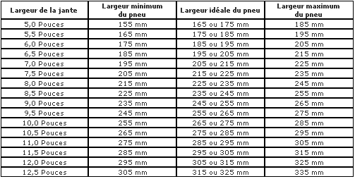

En fait "officiellement" il y a une tolérance de 2% sur la différence de diamètre donc de vitesse au conteur. Mais je suis déjà tombé sur un contrôleur qui ne voulait pas me donner le CT parce que j'étais sur mes jantes piste en 16p et pneus 205 (mon ancienne NC). Le mec c'est retranché sur l'homologation UTAC qu'il voyait à son écran. Et pourtant je lui ai montré le livret de l'auto avec les deux montes possible et cette imbéciles ne c'est pas démonter en me disant : " ho vous savez, il y a pleins de versions de modèles pour cette voiture, cylindrée, essence, diesel...!" Je n'ai pas pu m'empêcher d'éclater de rire, ce qui l'a un peu vexé
Bref, je n'ai pas eu d'autres choix de remonter mes 17p
Envoyé de mon ONEPLUS A6013 en utilisant Tapatalk
oui coté tolérance des pneus "2%" :arrow: tu montes en taille :arrow: tu descends d'un 1/2 en hauteur .
En 16 tu aurais dû avoir 205/50/16 voir 205/45 ou 215/45 pour être dans les tolérances
Perso :arrow: je parlais des largeurs autorisées pneu/jante
Sur ta 8 pouce en 17 pas le choix si tu veux être dans les tolérances :arrow: largeur jante/pneus & pneus "2%"
C'est le 235/40/17 uniquement
le 215/45 n'est pas dans les tolérances :arrow: pourtant équipé sur la version spéciale Yusho avec 8/40
Mais visiblement autorisé chez vous, a vérifier avec votre contrôleur ..
Le 225 n'existe pas dans la bonne taille.

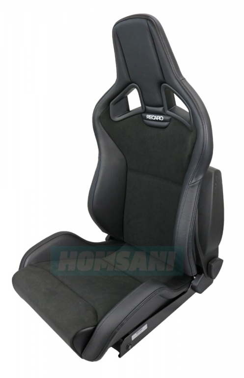

J'ai un airbag dans les sièges de ma (future) Mx?

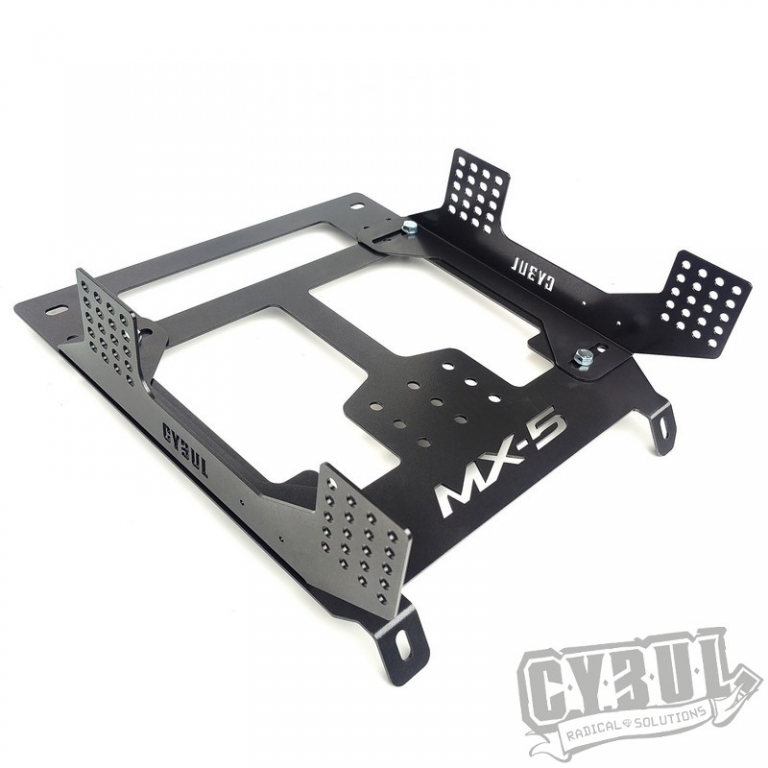

Pour les supports Cybul en vendent pour NC

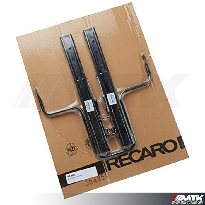

https://cybul.eu/shop/mazda-mx-5-nc-bucket-seat-mounts/
Il te faudra prendre des rail universel Recaro
https://www.mtk-tuning.com/glissieres-d ... 5489.htmls
Tu peux également faire des recherches sur KazeSpec :arrow: ils fabriquent également des supports.
Mais avant de commander quoi que ce soit, vérifie et revérifie les hauteurs.

Pour mes Recaro j ai pris des plati'es Recaro et des rails Bride

Je suis surpris qu'il y ai des airbags dans le siège?? C'est dans ma NA il n'y en a pas
Ou alors il y a un capteur d'assise qui vérifie si il y a une personne assise ?
Si je comprend bien il faut un soubassement type Cybul ou Kazecspeed et dessus il faut venir visser des platines Recaro? et sur ces platine le siège vient se fixer?

Les anciens sièges de ma NC avaient bien des airbag. Vu le surcout je n ai pas retenu cette option.
Pour l installation oui rails Bride et Platines Recaro. Avec les platines tu peux régler l inclinaison et la hauteur. Je fais 1,85m et je ne suis pas plus haut qu avec les sièges d origine

En fait les baquets repose sur des glissières sur lesquelles tu a vissé des équerres , c'est un peu le m^me montage sur ma NA (j'ai un peu le même baquet mais en tissu)
Pour les Recaro CS je pensais qu'ils se fixaient autrement , pas avec des équerres
