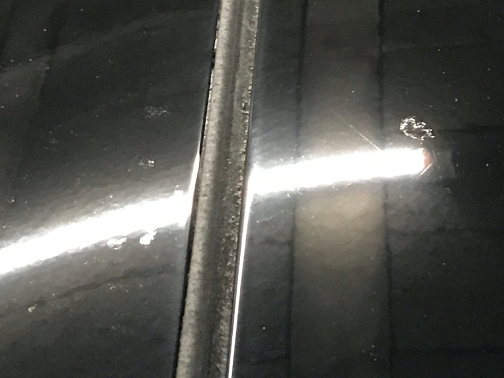

Oui c’est exactement ça plus rayures à cause du lavage au rouleau.
Je vais prendre une autre photo ou l’on voit ces tâches de sève d’arbre malgré le traitement de cire..

La cire n'enlèvera pas la sève d'arbre. Si les tâches ne partent pas à la clay, elles partiront au polissage ;)

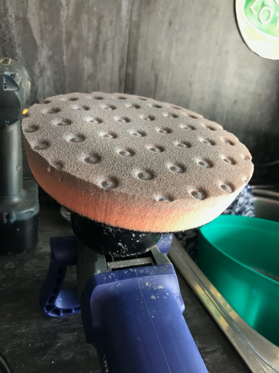

Ça marche au 1100 et Pad orange tout part
En fait je ne le faisais pas assez longtemps et à la bonne vitesse
Il m’a fallu 3 passes pour enlever ces auréoles et micro rayures
JaG - NCFL SENSHU

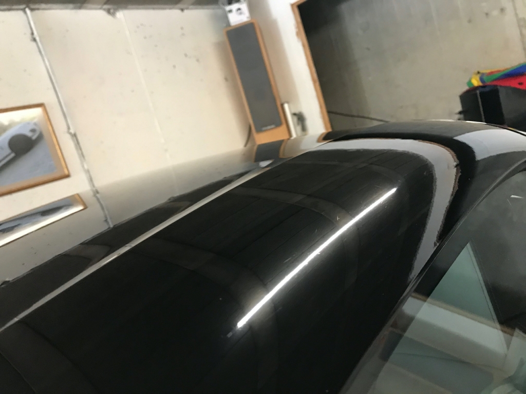

Résultat en cours ..
Gueule du Pad ..
Côté gauche du toit totalement rattrapé auréoles + micro rayures
Côté droit qui était le plus touché et c'est encore le cas
J'ai rattrapé de 50 à 80% mais c'est encore là. regardez sur l'image autour du néon, attention avec les reflet du néon cela amplifie les contour alors que ceux-ci sont très peu visible sur la carrosserie mais ils sont là ..

Constat, ma machine est très bien mais elle arrive à ses limites,
Pad et produits ne sont pas assez agressifs mais au bout d'une heure mon pad est remplit et n'est certainement plus efficace et il tiédit voir commence à chauffer donc j'ai décidé d'arrêter, de le laver et rincer et laisser sécher et je recommencerai ou ce soir ou demain soir car de nouveau au taf en journée..
Bon en tout cas Mc à bien fait de passer par là et de demander de persévérer car j'utilisai probablement pas bien mon matériel, c'est efficace. Merci McK51 :beer: :bien:
