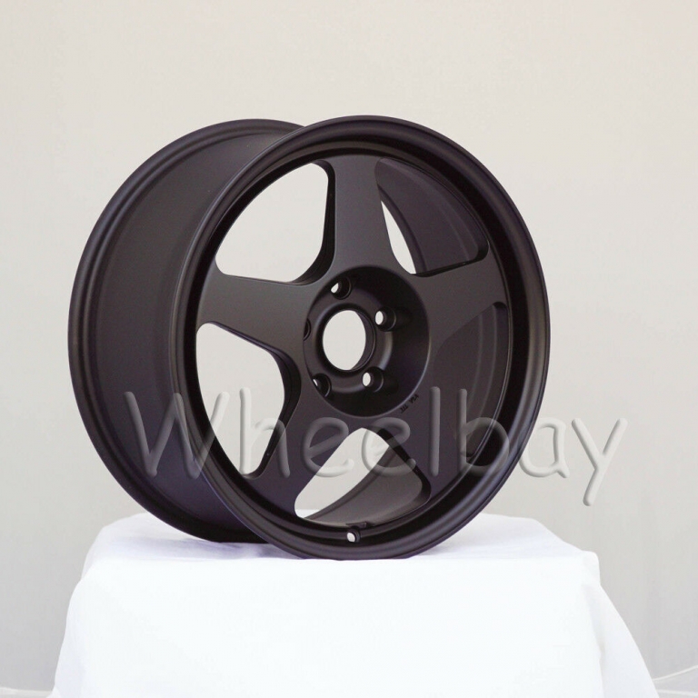

Trouvées ici : 6UL 17x9 ET45
Mais près de 290€ la jante :sic:
J'ai continué de regarder les Rota, notamment la Titan qui reste légère, et j'ai contacté DriftWorks pour connaitre les dispo. Elle ne semble exister qu'en noir et c'est 17x9 ET42 donc ça risque de frotter un peu.
Donc retour sur les Enkei :roll: J'ai demandé un devis chez RacingBeatEurope

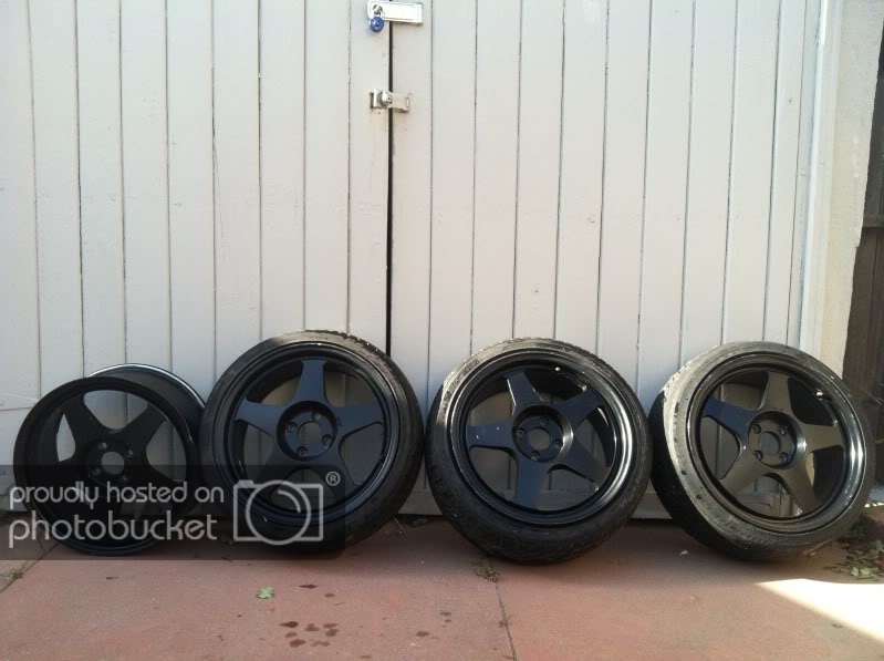

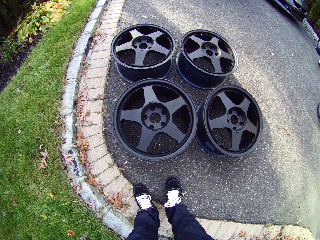

Et pour un set de piste noir, j'ai trouvé quelques photos de Slipstream en 17x7.5 ET45
