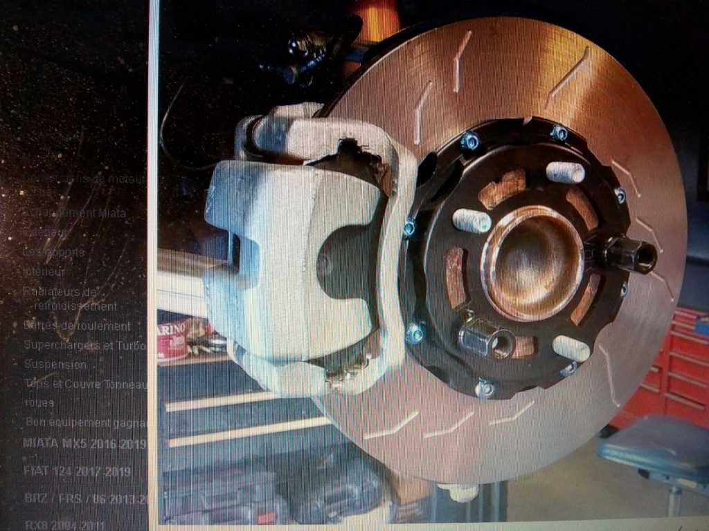

le couple que donne v8r mais les vis sont en alu donc elle s allonge

En alu, ça me surprend. Et donc quel couple ?

plus la doc poubelle sur la derniere photo tu vois les vis fournis avec

Pour l'épaisseur du bol c'était pour décaler la jante sans cale ;)
D'accord je comprends. C'est plus épais que d’origine, mais pas encore assez.
