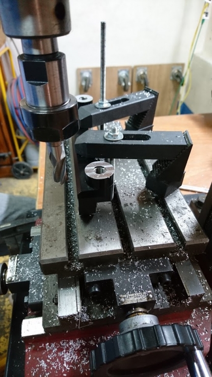

Côté Mx, je vais pouvoir commencer le montage des étriers car j'ai pu faire usiner mes supports :faim:

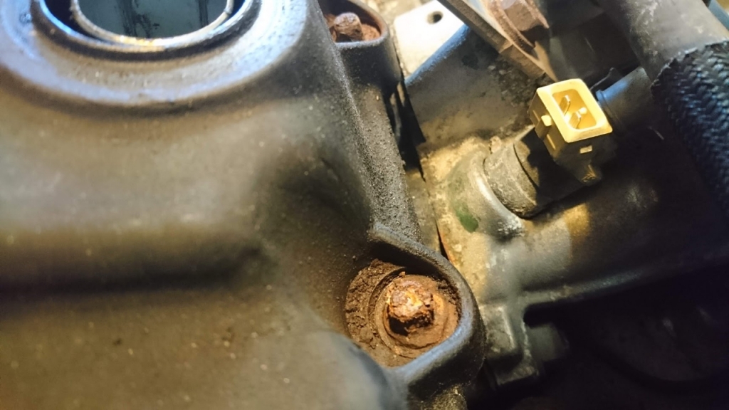

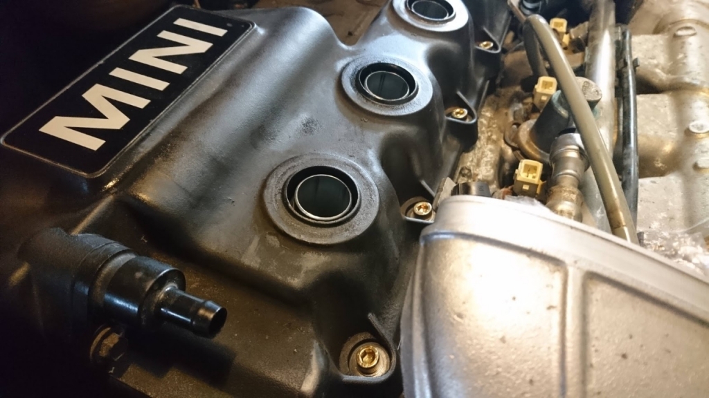

En attendant j'ai pu profiter de la non activité pour remplacer le capteur de pression d'huile car le voyant s'allumait de façon intempestive, changé le joint de couvre culasse et ses vis qui étaient bien rouillées (exposées à l'humidité juste sous l'intercooler).

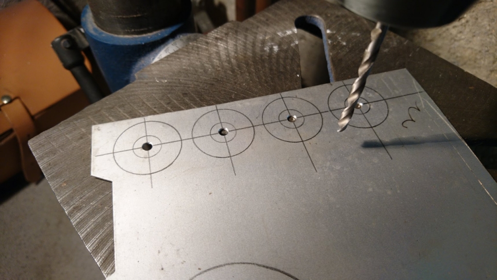

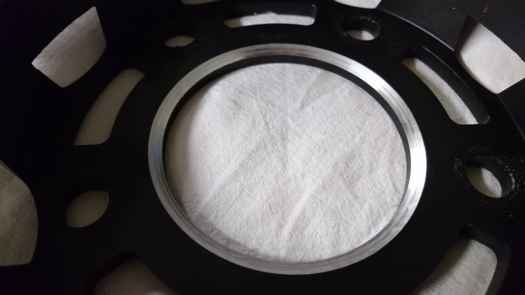

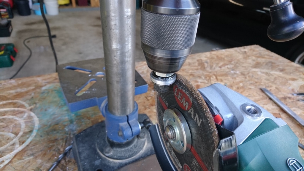

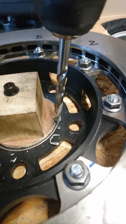

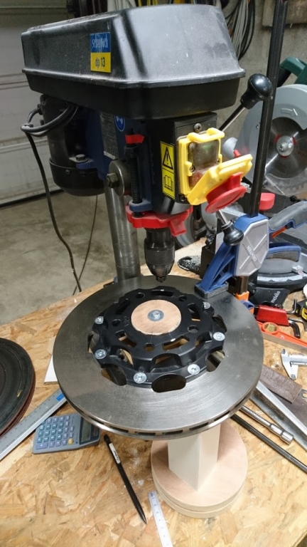

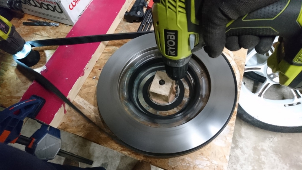

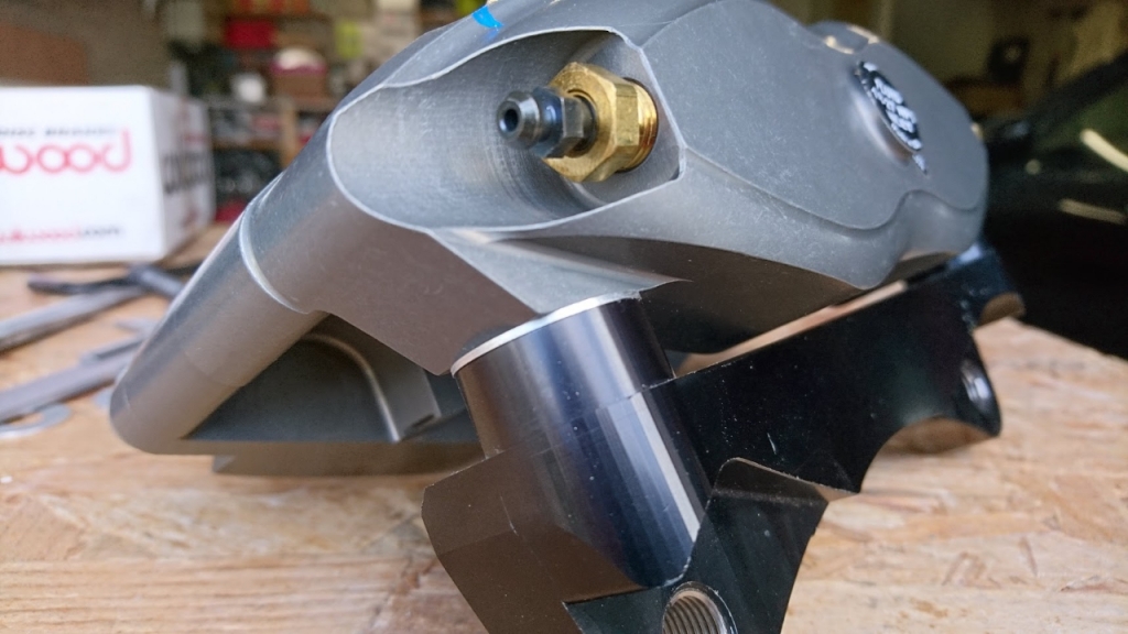

Et sur la NC, j'ai pu enfin prendre le temps de monter mes freins, après multiples ajustements pour que tout tombe bien en face. Vivement que je puisse faire un tour pour essayer.
Fraisages sur les bols pour réutiliser les vis d'origine histoire de les maintenir
Agrandissement du chanfrein derrière le bol pour passer sur le hub de RX8. Quand on a pas de tour, il faut être inventif ! :D

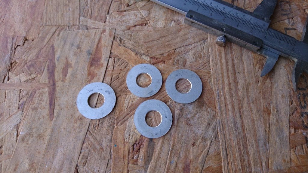

Réalisation de cales de réglage en alu de 0.8mm

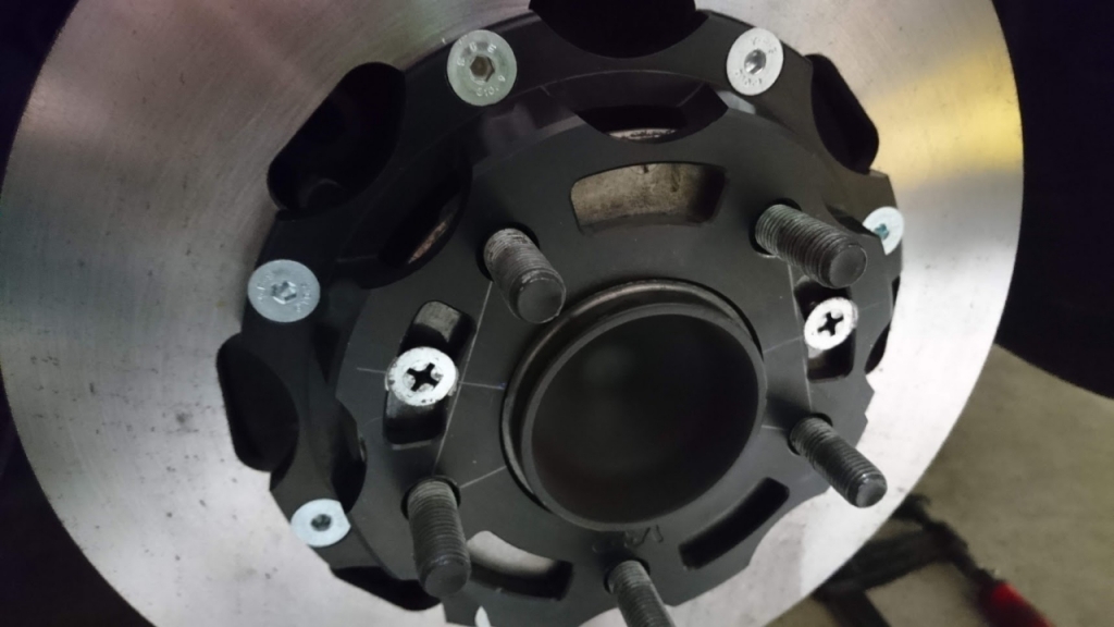

Voilà le résultat une fois monté :

Message Publié : Dim 5 Avr 2020, 11:13
Message(s) : 3646
C’est couillu

C’est beau.

Merci.

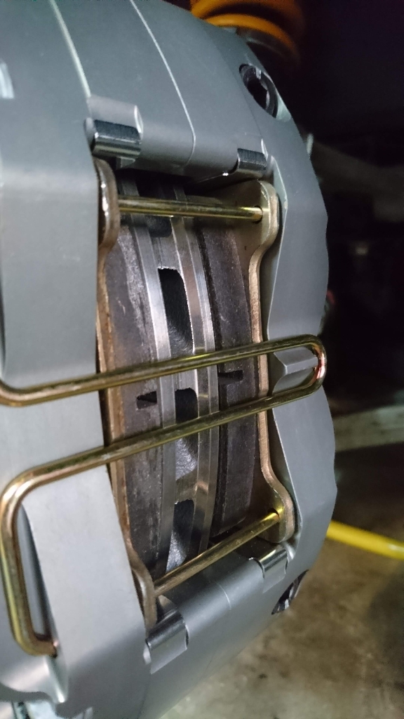

Pour illustrer ce que ça donnait avec le kit mal ajusté d'origine, les plaquettes dépassent du disque. C'est la première fois que je commande chez V8R et je suis très déçu de leur façon de concevoir.

Whaou super :D impatient de voir cela
 Sujet du message : Re: La nouvelle ToniooMobile
Message Publié : Dim 5 Avr 2020, 19:41
Message(s) : 962
Du grand art l'adaptation ! :love:
Incroyable d'avoir reçu quelque-chose que tu dois modifier, surtout au vu du prix des pièces !

Du super boulot Tonioo ! Bravo

Les plaquettes dépassent mais tu as rajouté des cales ? On a loupé une étape :D
Message Publié : Dim 5 Avr 2020, 21:31
Message(s) : 22981
Super Boulot :bien:
J'aime l'inventivité qui va avec :D
Hâte d'avoir le retour technique :faim:
C'est très étonnant ce problème d'ajustement :o
Tu as leur a remonter l problème ?

C'était l'occasion de mettre des disques un peu plus grand.
