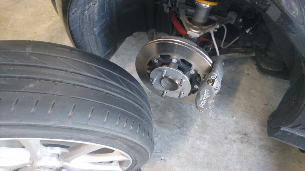

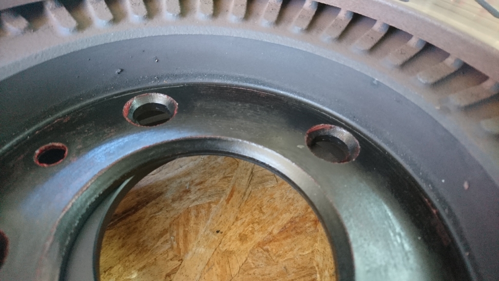

Merci pour vos retours. La séquence de tournage avec la courroie était assez drôle, mais le résultat nickel.
Oui je leur ai remonté le problème et leur ai expliqué que c'était inadmissible de vendre un kit mal ajusté. Il y a deux tailles de disques et j'ai pris les petits, à mon avis ils utilisent les mêmes supports pour les deux tailles.
guillaume650 a écrit :
Les plaquettes dépassent mais tu as rajouté des cales ? On a loupé une étape :D

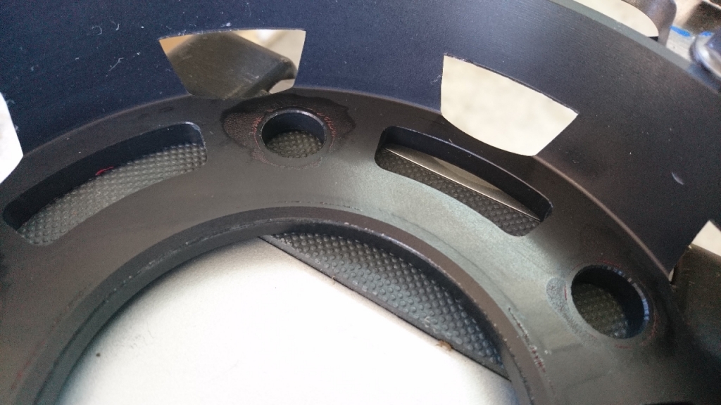

J'en parlais un peu plus haut mais sans avoir mis de photo, les plaquettes dépassaient, j'ai fait retirer 2mm sur les plots des supports par un fraisage, mais c'était un peu beaucoup, donc j'ai glissé une cale de 0.8mm. Je vais voir à l'usage et surtout avec la dilatation une fois le disque bien chaud, mais en tout cas la taille de disque est bien compatible avec l'étrier.

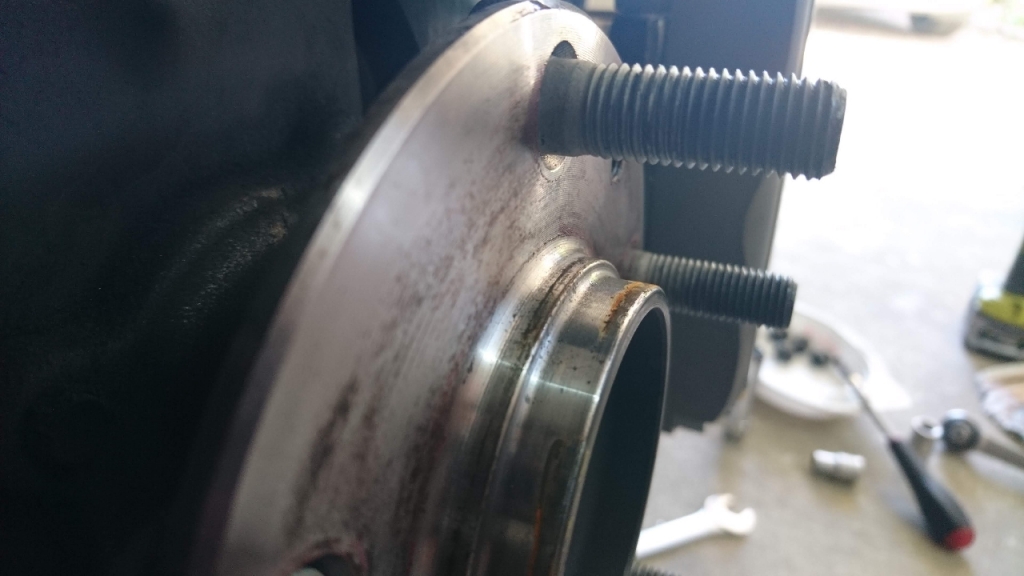

Pour le chanfrein du bol, il était de 3mm contre 5mm sur les disques d'origine. Sur le hub de RX8 qui est un poil différent ça lui empêchait de se plaquer correctement.
Disque d'origine
Bol V8R
Hub RX8 (le congé est un poil plus gros que celui de Mx5)

J'avais bien aimé les qques étapes avouées, avec la vue d'ensemble c'est encore mieux :lol: :bien:
T'avais plus de pile dans ta lime à épaissir ? :sic: :red:

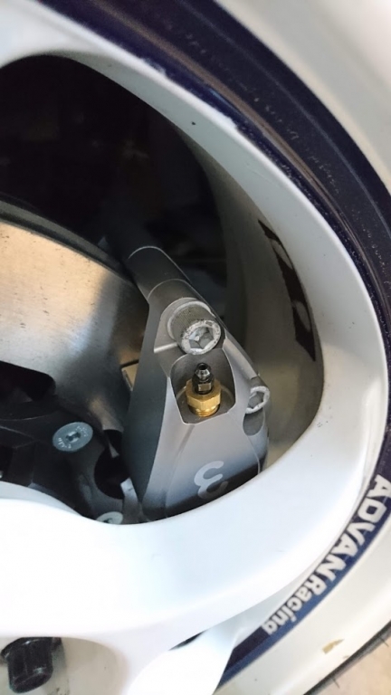

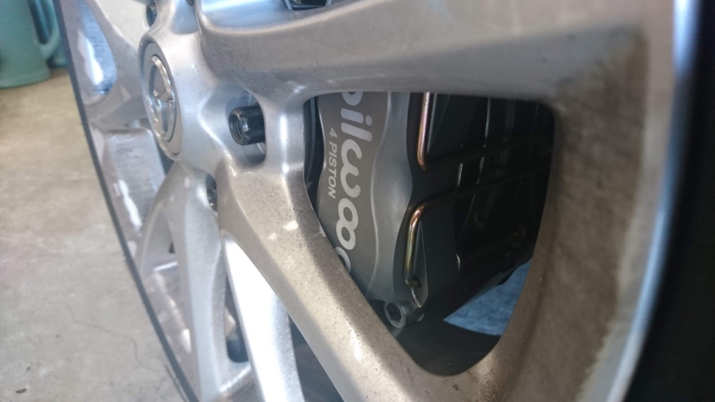

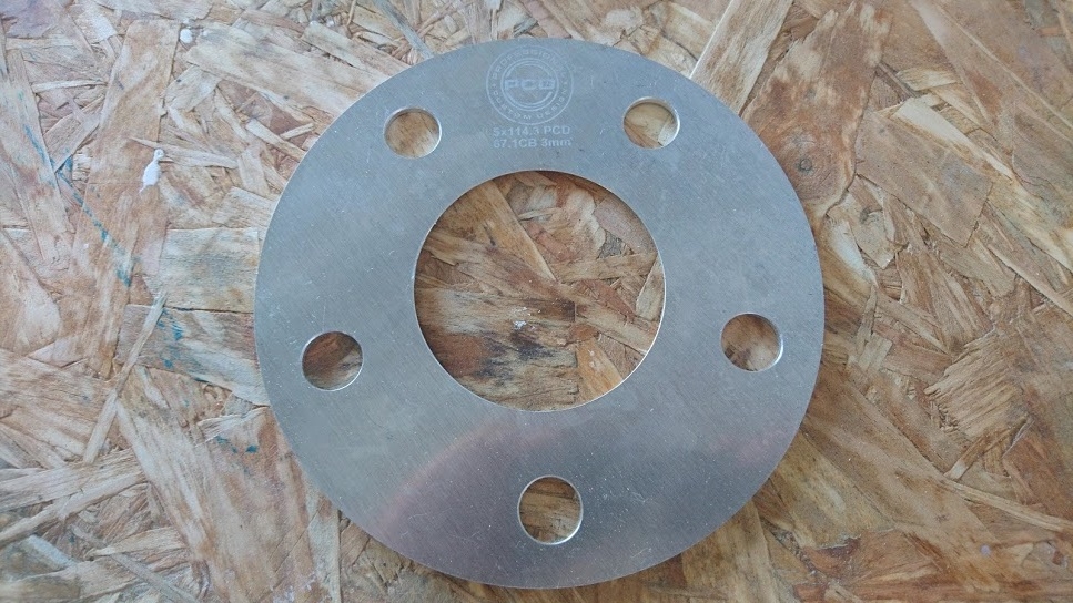

Cales de 3mm reçues cette semaine, montage ce matin. Il reste entre 0.5 et 1mm d'espace pour les jantes d'origine. Vivement que les prochaines reviennent de peinture.

Tu es sur Ie cela suffit avec la déformation de la jante en appui ? :aie:

C'est clair que c'est très proche, ça ne m'enchante pas. Il y a tant de déformation que ça sur des jantes ? Je pensais aussi à la dilatation avec la température et les efforts.

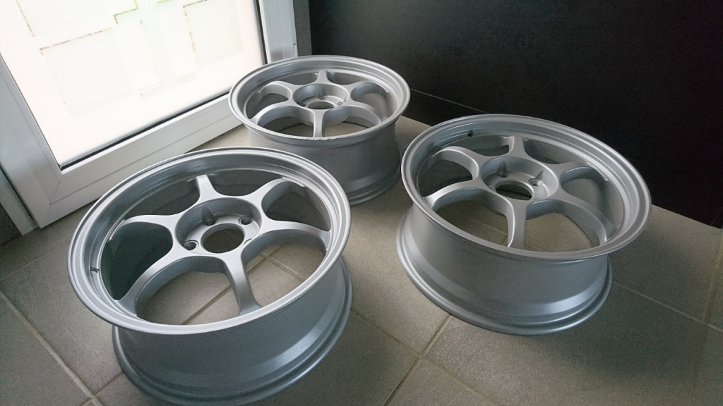

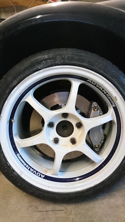

Les jantes de RX7 sont vendues. Je vais mettre les Advan que Little m'a vendues mais elles sont bloquées chez le sableur. Ça passera large.

Les jantes sont revenues de peinture, je vais surement monter les pneus demain :faim:
 Sujet du message : Re: La nouvelle ToniooMobile
Message Publié : Jeu 14 Mai 2020, 09:34
Message(s) : 6847
Jolies !!
Y a pas seulement le problème de dilatation mais aussi les petits cailloux qui peuvent se coincer.
Il serait dommage de faire de belles rayures sur du aussi beau matos. :(

Je suis bien d'accord. Du coup je ne vais pas rouler avec pour le pas risquer de marquer les étriers. De toute façon vu la tronche des pneus je ne suis pas près de remettre les jantes d'origine :D
Il faudra que je fasse un montage pour retirer un poil de matière sur l'arrière des jantes. Ça promet...
