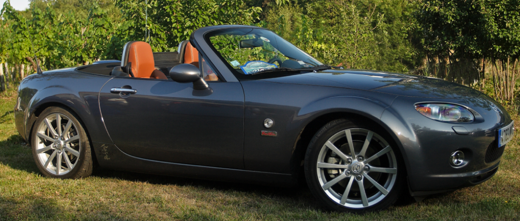

Tu es sûr des - 40 mm Pierre, elle me parait bien basse surtout à l'arrière, tu as combien entre l'axe de roue et l'arche ?
Message Publié : Mer 6 Mai 2020, 14:08
Message(s) : 962
+1, elle paraît plus basse que ça !
La avec les B12, j'étais déjà à plus de -35mm juste après la pose, je n'ai pas remesuré depuis mais ça doit tourner autour des -40mm actuellement et la tienne paraît plus basse !
Ouiiouiiii heu je me suis certainement avancé hier soir sur sa réelle valeur sur -40 mm
et très franchement on a pas eu le temps d'en discuter car je devais spas initialement la récupérer hier soir...
Du coup Gilles, je mesurerai effectivement pour faire cette remontée d'informations
J'ai pas eu mes valeurs de géométrie malgré qu'il me les a commuiqué oralement
bref il m'a appelé en fin de journée pour aller la récupérer de suite car elle était terminée.
Certes elle est basse enfin elle parait basse car si je regarde avec mon ex NC qui est encore plus basse....

Justement il vient de m’appeler pour avoir mon ressenti bref
Rabaissement AV : -40
Rabaissement AR : -30 ou -35
Valeurs de Géo
JaG - NCFL SENSHU

Après les NCFL sont plus basses d'origine que les NC1, donc si tu es 40mm plus bas que la hauteur d'origine de ta Senshu, c'est normal qu'on la voit plus basse qu'annoncé si on compare à la hauteur d'une NC1 ;)

McK51 a écrit :
La avec les B12, j'étais déjà à plus de -35mm juste après la pose, je n'ai pas remesuré depuis mais ça doit tourner autour des -40mm actuellement et la tienne paraît plus basse !Image
Du coup Matthieu,
La NC n'a pas la même hauteur au départ que le NC FL pour le rabaissement peut-être une piste ?
Mais oui ma NCFL est plus basse que la tienne en comparant les photos
par contre c'est là que je me rends compte que nos roues sont vraiment rentrées et après un rabaissement il paraît évident de mettre des élargisseurs de voies

Mesure de l’axe de la roue au dessous bord de l’aile
AVG : 33 cm
AVD : 33 cm
ARG : 32 cm
ARD : 32 cm

C'est bien ce que j'avais vu, l'arrière est plus bas ;)
La cote d'origine moyenne pour la NCFL est de 380 mm (385 mm pour la NC) donc là tu est carrément rabaissé de 50 à 60 mm. Ça fait beaucoup et donc tu as une géométrie soft, tu risques d'user l'extérieur du pneu si tu taquines trop.
Moi j'ai 340 mm et une cale de 9cm ne passe pas dessous sans conducteur (norme mini Belge mais avec conducteur). Toi qui aimes bien bidouiller essaie avec une cale au bout d'une pige et dis-nous quelle hauteur max passe sous la voiture.

J’ai déjà mesuré: 10,5 cm disons 10 cm pour être certain
340 .. 330 ... on est proche qd m
