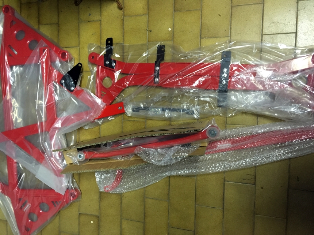

Pour votre information, moi je suis en renfort ILM + barre AV supérieur HKS Kansai 4 points + Barre de renfort inférieure arrière LR + Barre Anti roulis RX8 + Combiné B16 (certes un poil moins bien que les ohlins)
C'est un excellent setup et sur piste la voiture est plutôt super bien agrippée (cf post et video dernière sortie Pouilly dans section regliss pour vous donner un aperçu)
Les renforts ILM : Lequels ??
Pour moi ils sont massues et lourds seul certaines pièces valent le coup et puis ça rajoute pas mal de poids
JaG - NCFL SENSHU
C'est pas si lourd que ça, j'ai pesé l'ensemble des 5 pièces du kit et ça fait environ 9 kg, soit moins de la différence de poids que j'ai avec mon frère :ricane:
En plus c'est une masse bien placée qui rabaisse le centre de gravité de l'auto.

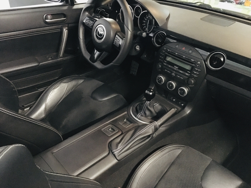

Sinon j'ai reçu et monté aujourd'hui les soufflets de levier de vitesse et de frein à main en cuir surpiqure blanche.
Pour l'intérieur il ne manquera plus que le recouvrement de la casquette de tableau de bord également surpiqure blanche commandé chez REV9 mais cela devra attendre, le délai de disponibilité étant de 3 à 4 mois.
Ca me fait pensé que je n'ai toujours pas monté mon soufflet (sur-piqure rouge pour ma part ;) ) et smartop :etonne: On va faire ça probablement ce WE :faim:

Tu les a trouvé où tes soufflets ?
Ils sont sympa !

J'ai pris ces soufflets, mais il y a surement d'autres vendeurs :
https://www.ebay.fr/itm/POUR-MAZDA-MX5-NC-05-14-SOUFFLET-LEVIER-DE-VITESSE-FREIN-A-MAIN-COUTURES-BLANC/202271328604
Je n'y connait rien en cuir mais ils sont de bonne qualité et leur montage est facile, les encoches et trous pour les monter sont déjà fait.
Mais pour les maniaques, ou autres sodomiseurs de diptère :ricane:, il faut savoir que la surpiqure est blanche alors que la surpiqure des autres éléments de l'habitacle (sièges, contreportes, etc...) est légèrement grise (c'est peut-être de la crasse :D ).
En tout cas cela ne choque pas, la légère différence de teinte n'est vraiment pas très visible.

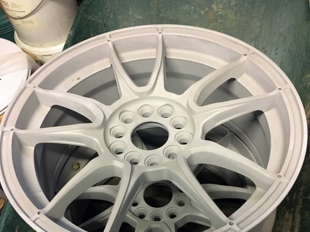

Sinon, je suis allé récupérer il y a quelques jours les Motec qui ont subi leur dernière étape de restauration.

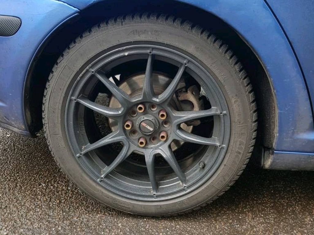

Pour mémoire, les jantes d'occaz lors de l'achat il y a un peu moins de 6 mois :
1ère étape auprès de l'entreprise de sablage :

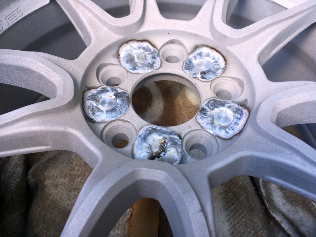

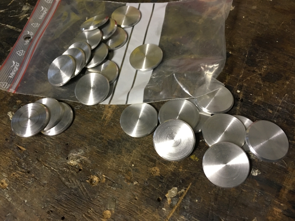

2ème étape, fabrication par un tourneur fraiseur des pions alus destinés à boucher les trous d'entraxe inutiles :
3ème étape, vérification des jantes et soudure des pions chez un spécialiste du redressage de jantes alus

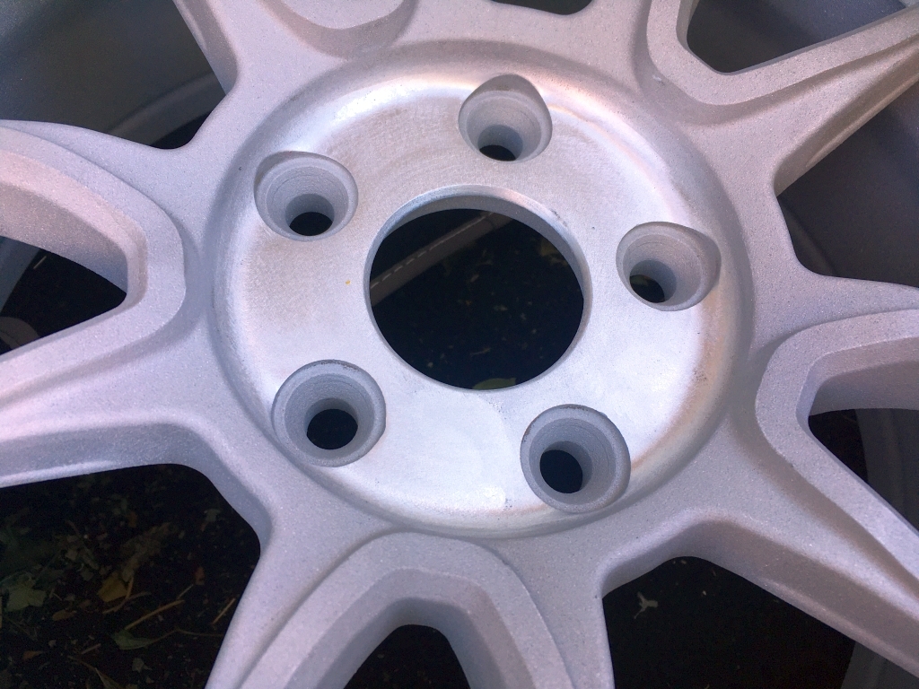

4ème étape, rectification du moyeu pour supprimer les traces de soudure auprès d'une entreprise spécialisée dans la réfection de jantes

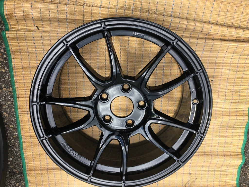

Et enfin, 5ème et dernière étape, peinture poudre époxy chez un spécialiste.
Après un test en couleur bronze non concluant, elle seront finalement noir brillant pour matcher avec le toit, le contour du pare-brise, les retros et les phares.
En plus elle était de cette couleur sur les MX5 Open Race :love2:
Au total l'opération a été un peu longue du fait du confinement et je remercie tous les artisans qui ont fait de l'excellent boulot :love:
Alors évidemment cela aurait été bien plus simple d'acheter directement des Motec noires mais elles sont quasiment toutes en double entraxe et je voulais expérimenter du bronze. Donc de toute façon il aurait fallut les repeindre.
