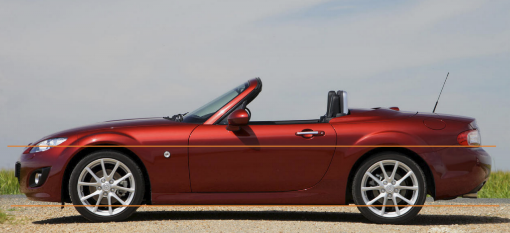

lolo94 a écrit :
Elle est rabaissé de combien là ?
En fait la réponse n'est pas si simple car d'origine aucune de nos NC n'est à la même hauteur. J'ai pu le vérifier plusieurs reprises sur différentes NC.
Ce qui compte pour la mesure c'est la distance entre le centre de la roue et le bord inférieur de l'aile.
Là, Gaëtan nous dit qu'il a 330 mm à l'avant et 320 mm à l'arrière.
La doc Mazda nous dit que cette côte d'origine peut aller de 356 mm à 405 mm.
La doc Mazdaspeed nous dit que cette côte pour les véhicules rabaissés peut aller de 325 mm à 356 mm.
Donc la NC de Gaëtan est vraiment très basse, aux limites voire en dessous des tolérances.
J'ai réglé à 340 mm les quatre roues et c'est déjà très bas, les OHLINS étant souples en début de course je touche très facilement les bavettes à l'avant sur de simple déformations de la route. Je n'ose imaginer 20 mm de moins :o

salut lachutaie , très interessant ton message , du coup j'ai été mesuré la mienne ( oui ok :ttt: ) . j'ai 35cm a l'arriere et 37 cm a l'avant .c'est coherent d'etre plus bas a l'arriere ?
Comme tous mes messages d'ailleurs :ricane: pour ceux qui me supportent :tantpis:
Non, ce n'est pas normal mais à priori c'est nominal, les NC sont souvent plus hautes de l'avant d'origine et également quand elles sont rabaissées (eh oui, la différence persiste), c'est là que c'est intéressant d'avoir des combinés filetés car tu peux remettre tout à plat.
Maintenant si tu es en suspensions d'origine tu es bien bas à l'arrière mais si tes suspensions ont été changées il serait intéressant de faire un desserrage/resserrage roues au sol, tu pourrais être surpris du résultat :bien:

blague a part , sur la mienne ( désolé pour l'incruste sur le post de Gaetan x5) tout est dorigine . bon , c'est bizarre mais vu ta reaction , ce n'est pas alarmant donc , c'est surtout ce que je voulais savoir , je touche a rien pour l'instant . merci :bien:

Elle est effectivement rabaissée aux valeurs indiquée par Lachutaie.
C'est vrai qu'elle est basse.
Pour être honnête, je craignais de toucher un peu partout et en fait, les bavettes avant frottent parfois en descente de gros dos d'ânes, mais pas autant que je l'aurai pensé.
Je fais 1,83m et j'ai parfois un peu l'impression de tomber dans la voiture.
Quoi qu'il en soit, je compte la remonter lors de la prochaine vidange, et bien sûr refaire une bonne géo dans la foulée.

Il me semble que le fait d'être plus bas à l'arrière à une certaine logique, sachant que la mesure est réalisée entre le centre de la roue et le bas de l'aile.
Si l'on regarde le profil d'une NC/NCFL (photo ci-dessous), le bas de l'aile avant est plus haut que le bas de l'aile arrière. Si l'on souhaite que la voiture soit à plat, avec le bas de caisse parallèle au sol, la conséquence est donc d'avoir une hauteur plus élevée à l'avant. Si les hauteurs AV/AR étaient identiques, on aurait une auto qui plongerait légèrement vers l'avant.

C'est la réflexion que je me faisais au vu des commentaires sur les hauteurs AV/AR. Comparer des hauteurs par rapport à des éléments de carrosserie distincts, c'est vouloir comparer par rapport à des références différentes :roll:

Super remarque pour ce qui est de la différence avant /arrière, je n'y avais pas pensé mais j'aime mieux avoir l'avant qui plonge un peu à la façon S2000.
+1
pour l'avant légèrement plongeant qui donne un espace roue / aile identique AV-AR
