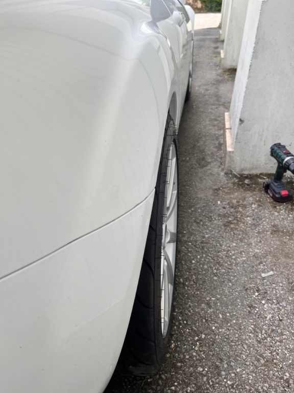

Bien le bonjour à tous !!

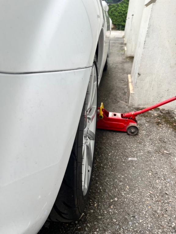

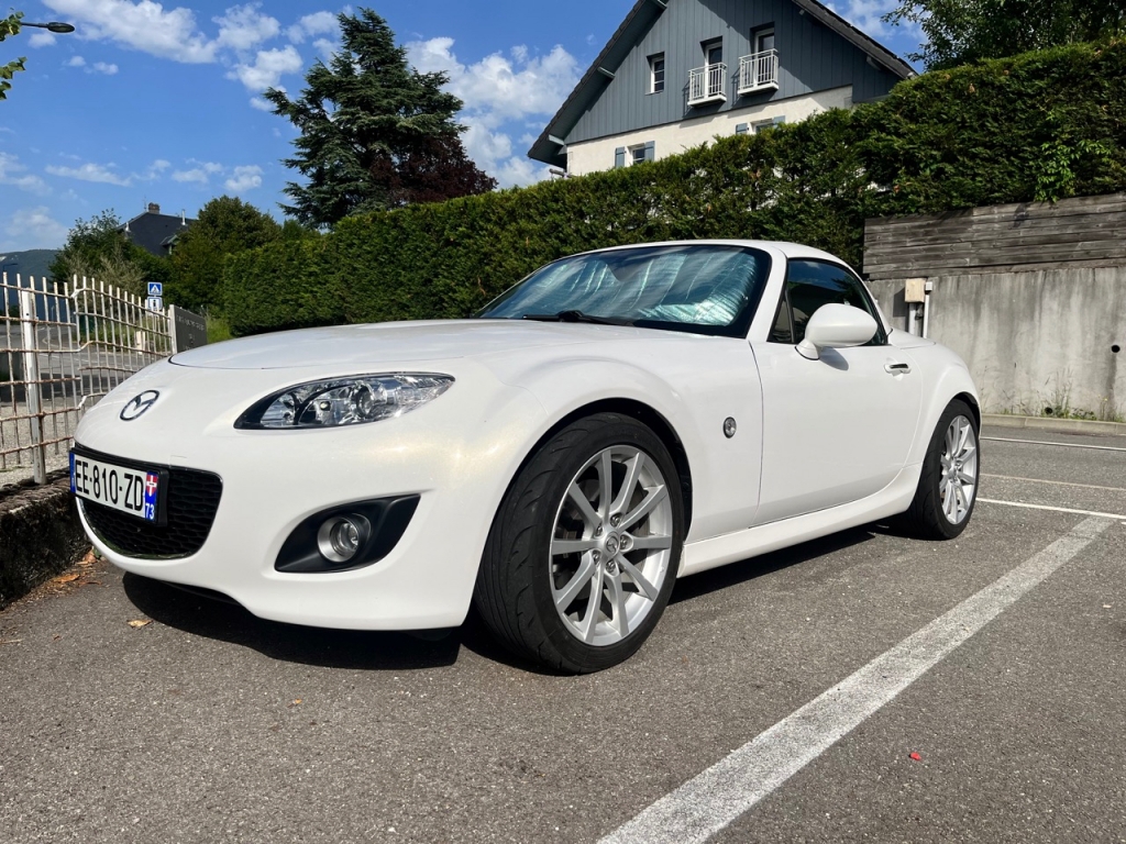

En espérant que vous soyez pas trop fondue par la chaleur ici on a bossé un peu sur le bolide :bave:
On a posé les cales de déport ( 20mm) au 4 coins. percer un peu les jantes et ça va nickel :)
le rendu est parfait, j'adore !!
Pour le moment niveau "châssis" on en restera la, rdv à la géométrie lundi matin !!!

la pour les cales de 20mm on a percer l'intérieur des jantes qui ne sont pas creuser en 17p. sa se fait bien dans l'alu. :D
et visu pour moi je trouve que 20mm c'est tout pile a fleur d'ailes c'est ce que je voulais, 15mm je pense c'est simpa aussi mais en dessous je crois pas que l'on vois une grosse diff.
Niveau conduite ça change très peu, la direction n'est pas plus dur au ralenti mais plus réactive en roulant.
Oui pour une cale de 20 c'est assez facile de reprendre un peu dans l'aluminium.
Tout simplement parce que il n'y a que le dépassant du filet à noyer afin de bien fixer la jante.
Pour la cale de 15 double boulonnerie c'est différent, c'est la tête du conique qu'il faut noyer :aie:
Donc pas le choix :arrow: deux solutions
Changer les goujons et placer des plus long avec une cale simple de 15 mm
Ou passer par un tourneur pour élargir l'orifice et placer une cale double boulonnerie de 15.
Impossible de faire un beau travail et précis avec une foreuse et une mèche dans ce cas.
Pour la jante oem 17 pour la jante oem 16 là il n'y a aucun souci.
Oui il y a une différence entre 15 & 20 mm
L'idéal est de placer une 15 à l'avant et une 20 à l'arrière pour être à ras des ailes.
place un bâton et prends ton axe central/aile AV en vertical
La photo ne donne pas la réalité ;)

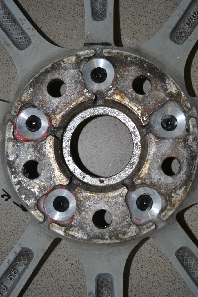

je pense que pour des 15mm tu peut le faire toi même, il y a largement de quoi enlever, il faut juste bien t'outiller
je te met une photo de ce que j'avais trouver en faisant mes recherches ( un des membres avais fait le test sur une jantes en 17) il se reconnaitra je pense mais désolé j'oublie toujours les noms mais merci à lui.
yes je te fait ca une fois la géometrie faite :D
Merci pour l'info :bien:
Heu .... mais c'est ma jante :oui: :ricane: :blague:
Pour info la transformation que tu vois là a été faite au tour et par pro :oui:
Là comme tu la vois :arrow: elle est a fleur de métal ext jante. encore deux voir 3 mm et je perse ...
Et a une cote bien large en diamètre pour ne pas abîmer les filets avec les vibrations.
impossible de faire une finition telle quelle à la main même avec une bonne fraise hexagonale et réglable en profondeur :arrow: du bricolage certe.
Je suis content :arrow: mon taf aide les autres membres :bien:
Pas besoin de me faire une photo du coup, je connais les intérieurs d'aile des NC par cœur ainsi que les dimensions de jantes & pneus autorisé sans touché le bord d'aile.
Maintenant si tu veux connaitre la profondeur :arrow: je peux te la donner, j'ai fais cela pour tester une jante 17 oem.
je ne roule pas avec cales. j'ai encore les jantes il suffit que j'en sorte une et mesurer.
aah ok la photos c'était surtout pour moi en fait :) je sait que devant je doit sortir un peu de l'aile sa se vois légèrement. mais ca me va bien, si jamais je sui embêter par la maréchaussée je ferais le changement avec des 15mm :)
Je ne connais pas vos directives coté contrôle. vous êtes un peu plus cool que chez nous.
Chez nous cela ne passe pas.
Sinon avec la NC si tu veux flirter avec tes ailes :arrow: il te faut deux offset.
Par ex :arrow: la 8 pouce en 17 il te faudra deux offset :arrow: 48 AV et 40 AR.
La 7.5 en 35 tu auras le même effet que ta cale de 20.
Avec des cales c'est pareil en partant d'une oem 7x17 il te faudra 15 AV et 20 AR
Avec une géo "normal"
Avec ta cale de 20 AV c'est certain ta jante dépasse maintenant tu peux demander une Géo avec angle entrant. mais je ne te conseil pas.
Coté Géo tu as toutes les infos ci-dessus avec l'intervention de "lachutaie"
