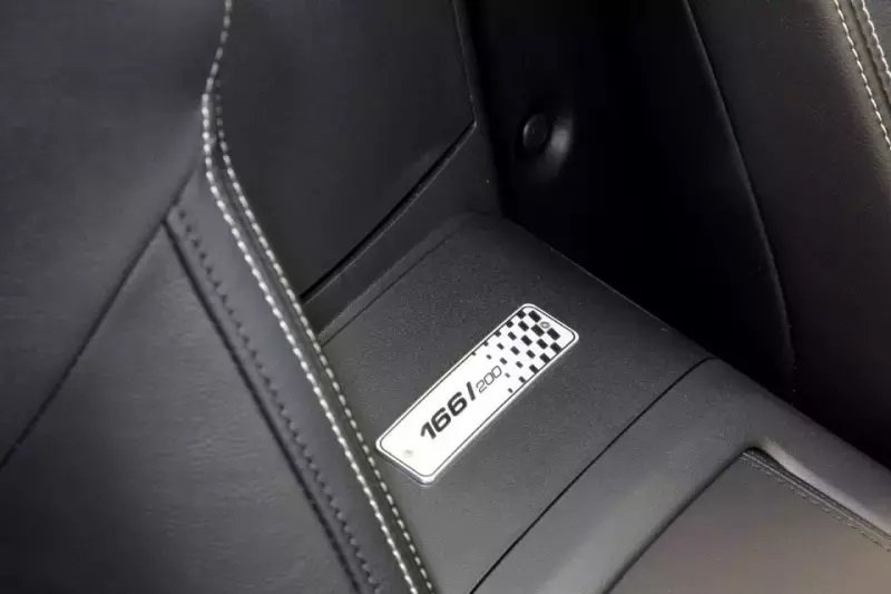

Demande d’infos sur un double face fin mais hyper costaud en 3M ou équivalent pour mettre ma plaque série limitée de la SENSHU pas de la ventilation en face du passager sur la console et cette plaque en série limitée qui doit être en alu
Ca doit tenir en condition froide et en été ou il peut faire des températures élevées dans l’auto
J’ai pleins de liens mais chaque double face à son application technique propre.. votre aide me serait utile !!

c'est de la mousse double face que tu dois utiliser pour fixer ton badge :oui:
elle existe en blanc chez 3M en 0.6 mm d'épaisseur
Fais tes recherches sur :arrow: Ruban mousse adhésif double face acrylique 3M

Salut Pierre,
Le collage, c'est mon métier (je suis EAS): je peux t'en envoyer un morceau, quelle taille fait ta plaque ?

La plaque alu fait 8,7 cm de long par 2,8 cm de haut avec les bord arrondis comme sur la photo ci-dessus.
Que proposerais-tu comme épaisseur en double face.. j'hésitai car il y a toutes les épaisseurs allant en général de 0,6 .. 0,8 puis 1 puis 2mm
Je me disais que cette épaisseur compte aussi sur la disposition de la plaque sur la console alu en plus d'un très bon collage.
Une autre chose à bien aussi réaliser est l'arrondi de la plaque alu qui doit bien épouser la forme arrondie verticale de la console. Pour ça je trouverai un élément Sun peu sphérique pour préparer la plaque alu avant..
et dernier point, ma plaque alu n'est pas sans défaut, un pli que l'on ne pourra rattraper et deux légères pliures dont je pense qu'on pourrait rattraper sous presse mais j'ai pas à part un big étau et j'ai déjà mis ma plaque alu en deux contre plaqués ou bois en chêne fin mais le résultat a été un compromis... si vous avez des idées en mode système D je suis toujours preneur :oui:

MHI a prévu de m’envoyer du 1,1 mm d’épaisseur super costaud en toutes conditions froid et chaleur.
Je viens de faire le test de l’arrondi de ma plaque qui épouse parfaitement ma console

J'arrive un peu tard après que tu es façonné la plaque Senshu.
Pourquoi ne pas la positionner comme dans une série Black by/Karai ?
Elle est fixée avec 2 petites vis.

Tu as raison c’est une possibilité mais je la voudrais différente des autres et surtout nous permettre de voir ce détail conducteur et passager car sur la console centrale arrière on en profite pas.
