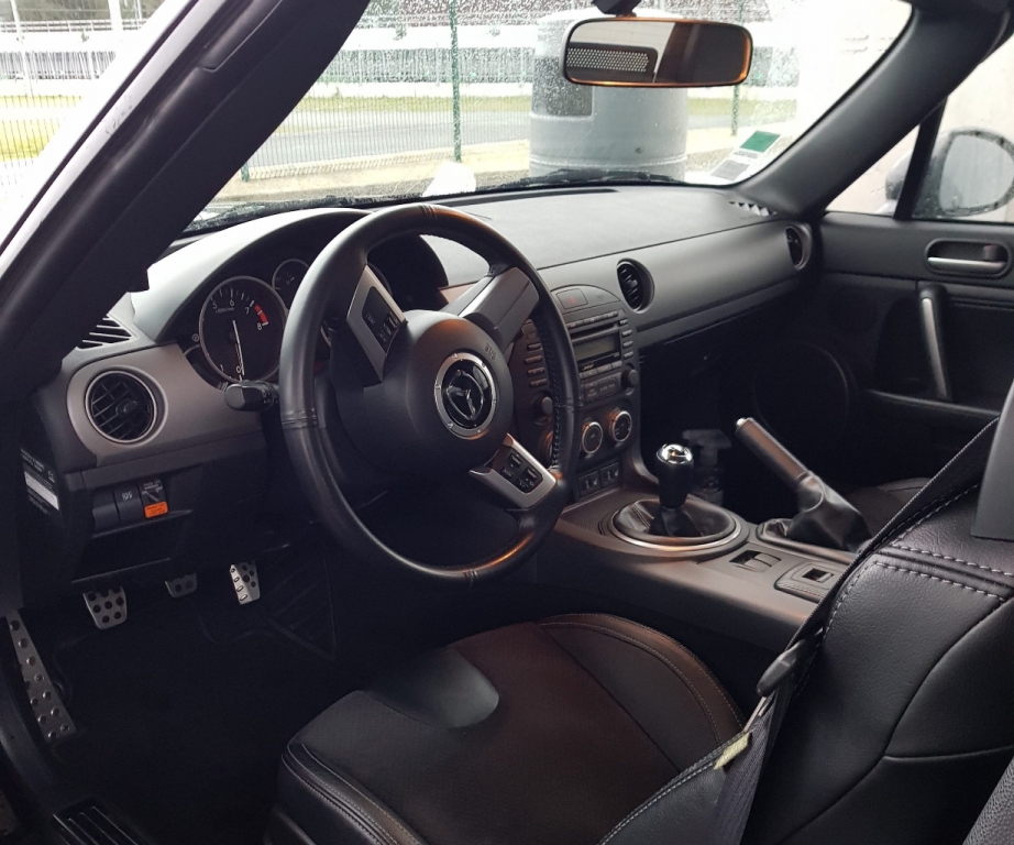

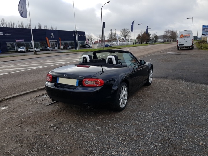

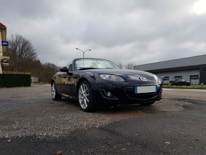

Quelques photos ci-dessous :
Il s'agit d'un modèle de 2011 avec maintenant 88 000 km.

Belle Mx et plutôt assez rare voir même inédite en France avec les sièges RECARO. En tout cas la mienne est de 2010 et j'ai aussi les RECARO qui n'existait pas au catalogue en version ST (elle vient d'Allemagne)
