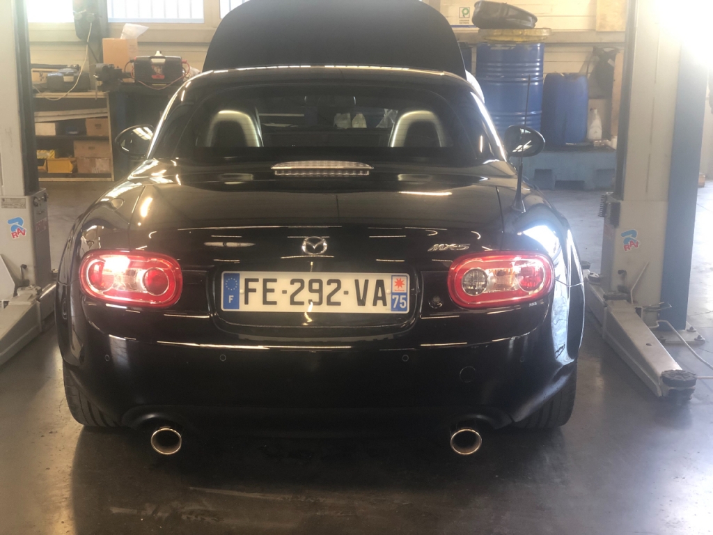

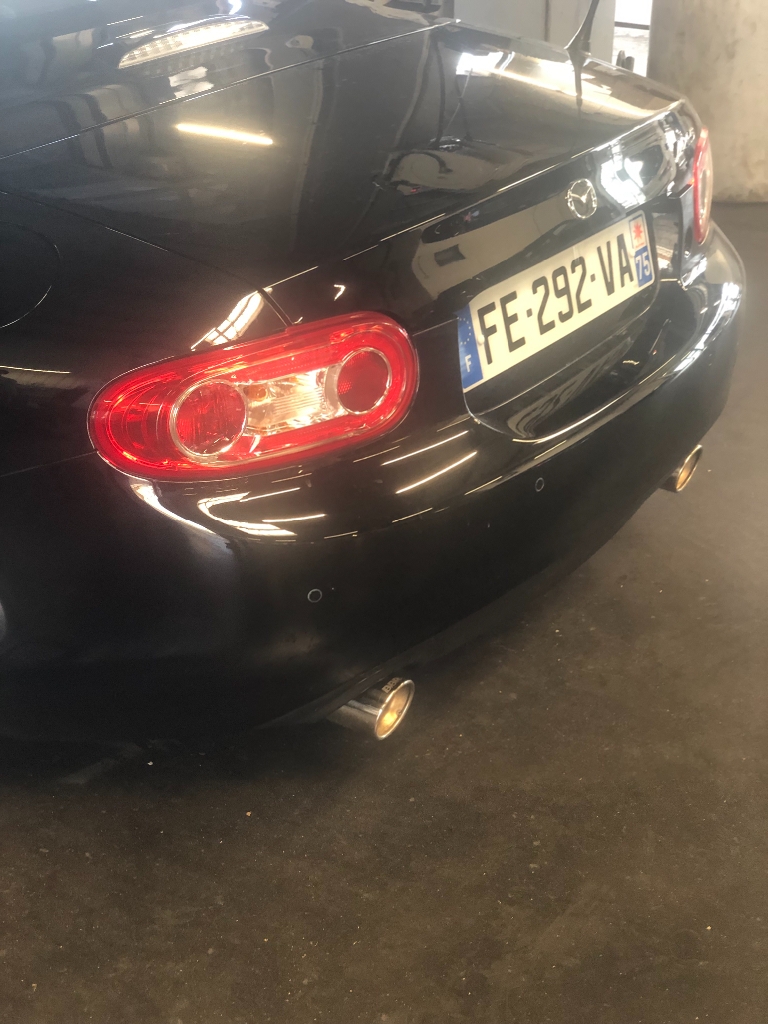

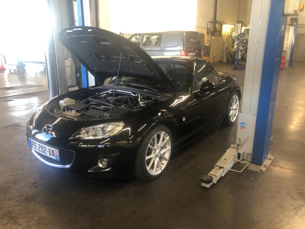

Bonsoir à tous,
Alors voilà montage en deux semaines du kit BBR super 200. Un peu long, mais souci avec le calage de la distribution, du coup, déculassage , remplacement soupapes, poussoirs, chaîne et tendeur de distribution, défasage, joint de culasse et épreuve de celle-ci pour s’assurer de l’étanchéité.
Bref petite réfection du haut moteur mais en soi pas plus mal vu qu’elle A 92.000 kms.
Puis remplacement du kit amortisseurs KONl et ressorts BBR ou je me suis pris la tête pour faire descendre le train AV, j’étais en mode 4x4. Obligé de rouler avec les trains desserrés pour que tous se mettent en place.
Remplacement des barres stab AV / AR avec des biellettes réglables qui va bien et surtout sans souci de montage.
Demain je renvoie chez BBR les logs pour qu’il Puissent les affiner.
Lundi géo avec des réglages spécifiques BBR et après repos enfin presque parce que niveau propreté elle est horrible une vraie cochonne. Pas lavé depuis notre dernier road trip de 3000 kms en Corse.
Après son grand bain ça sera séance rodage et balade pépère mais ça c’est pour Août car je part demain pour 3 semaines de congés bien mérités.
Demain j’essaie de prendre le temps de vous envoyer des photos de la Bête et surtout une vidéo du hurlement de l'échappent un régal auditif {Mozart peut se rhabiller} MDR.
Courant Août j’installe les plaquettes Pagid en espérant qu’e Soient silencieuses celle ci.
En attendant de nouvelles mécaniques je vous souhaite à toutes et à tous une bonne soirée.

je suis responsable SAV chez VW alors pour moi c'est assez facile de bricoler ou de faire bricoler par mes gars, mes véhicules perso. En faite je me suis fais avoir lors du calage du vilebrequin, je n'avais pas la bonne pige et à 5° ça ne passe pas et les pistons viennent embrasser les soupapes, c'est pour cela que j'ai refait la culasse, mais je pense aussi qu'il y a eu un souci avec le déphasage donc j'ai tous remplacer. Maintenant le faire pour des personnes du club ne n'ai pas très envie car sincèrement ce n'est pas rentable et j'aurai un souci pour vous garantir l’installation. De plus faire le jeu aux soupapes c'est un enfer système à l'ancienne avec pastilles de réglages. Je vous conseil de le faire directement chez BBR ou le préparateur de Lyon, c'est beaucoup plus simple, le temps d'un weekend prolongé.

Bonsoir tout le monde,
Donc aujourd’hui premier essai routier et surtout enregistrement des logs.
Pas facile cette après-midi de rouler en 3 ème à 2000 trs/mns et d’accélérer jusqu’au rupteur, j’ ai dû mis reprendre à 3 fois. Rupture maintenant à 7.800 trs. Mais bon tout c’ est Très bien passé. J’ ai envoyé le tout chez BBR avec quelques renseignements supplémentaires comme le problème de la sonde lambda en amont qui n’ a plus sa place faut il quand même la brancher ou pas et surtout le mode sans plomb 95 pour pouvoir retourner en Corse sans cliquetis. Bon j’ ai pris quelques photos à l’arrache car je n’avais plus de temps obliger de partir en vacances :hello:
