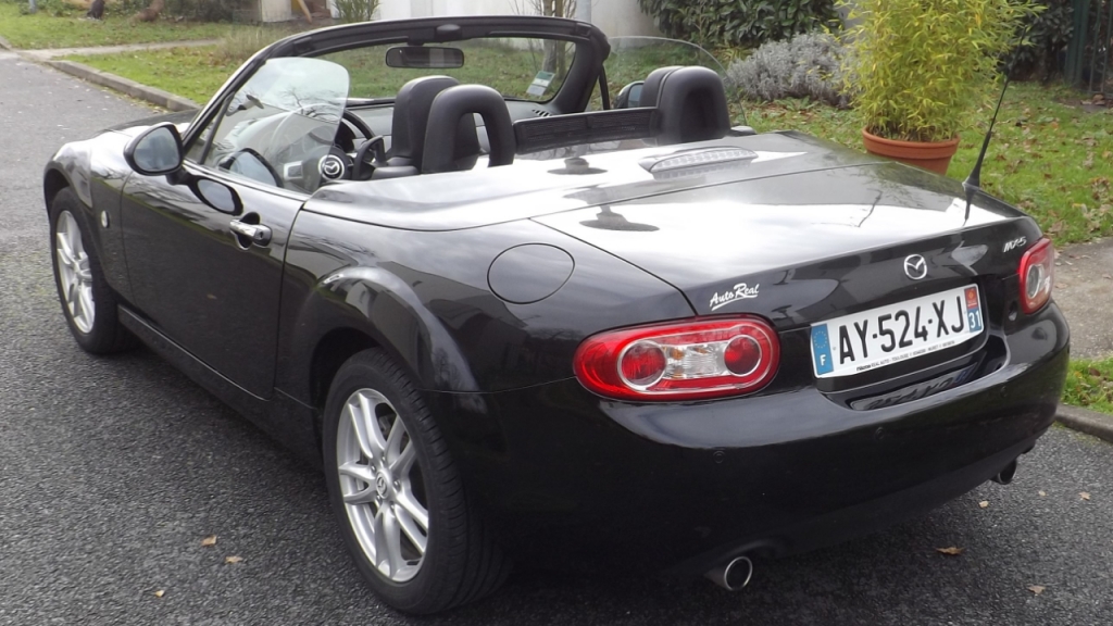

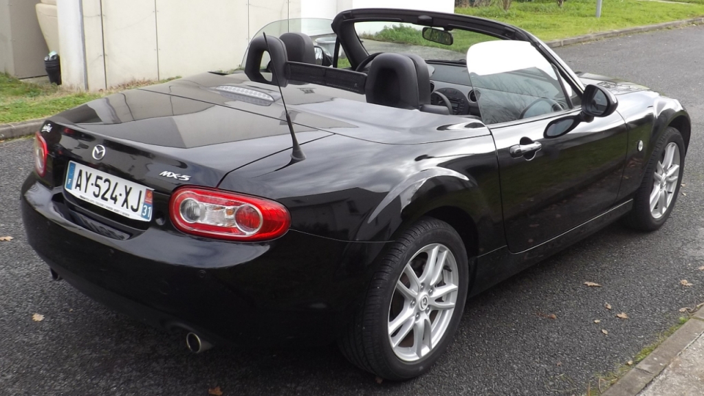

Il y a 2 semaines (samedi 30/11), je craquais pour cette mimix ci-dessous :woo:
Et depuis ce samedi (14/12), me voici l'heureux propriétaire d'une MX-5 quasiment telle que je la voulais.
Une petite photo pour illustrer ;)
Il s'agit d'une élégance cuir de 2010 qui totalisait 69 191 kms au prix de 12000 €.
