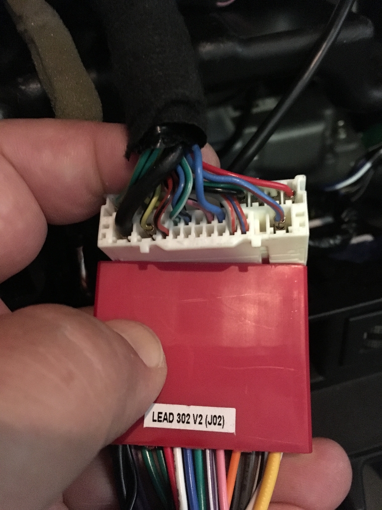

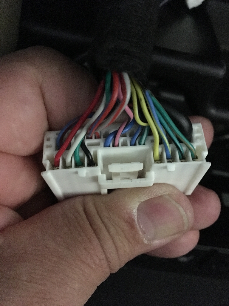

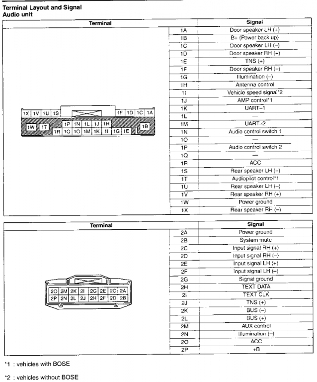

Mon poste est un Pioneer SPH-DA230, par contre ça a été un peu galère pour les commandes au volant. Il y a plusieurs types de faisceaux et il m'en a fallu 3 pour obtenir le bon. Il faut contrôler que les fils au milieu de la prise blanche du faisceau de la voiture correspondent bien dans la prise rouge de l'adaptateur.
Les bornes 1N et 1P
