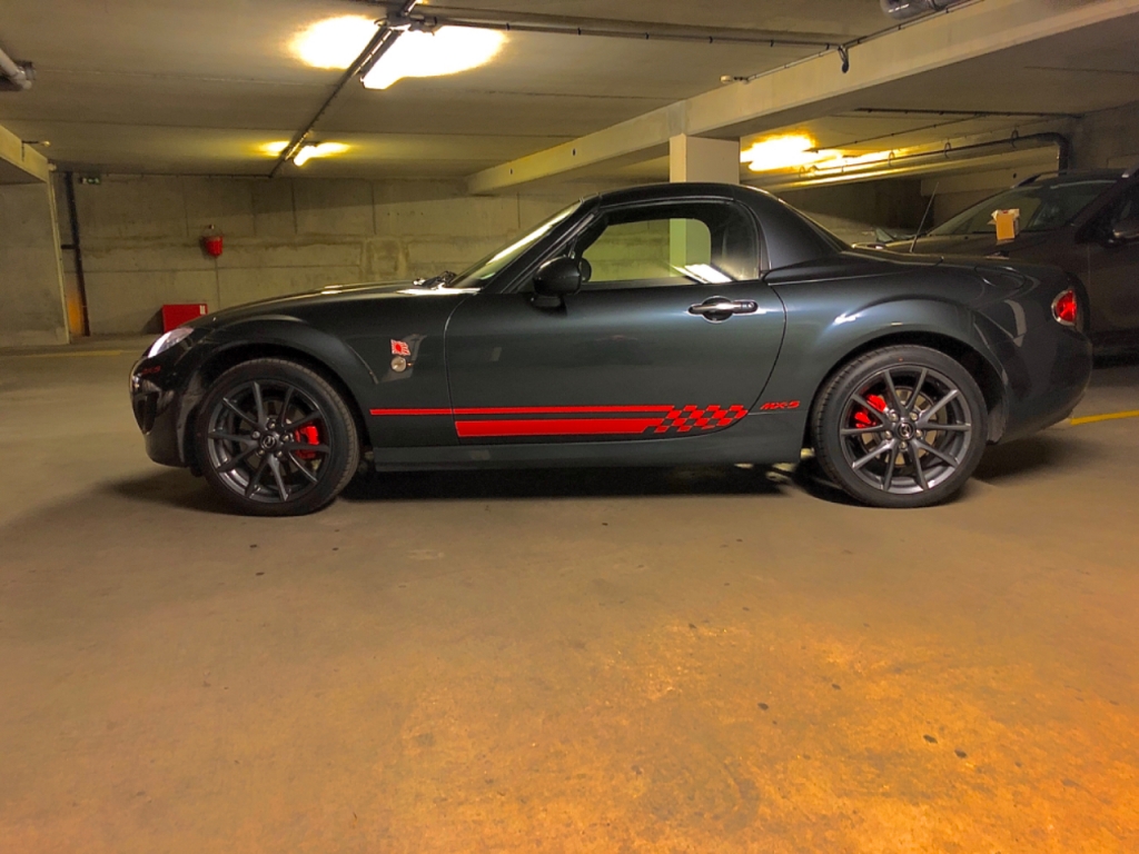

Voici mon petit bijou , je recherche un porte bagage arrière je ne trouvé que des modèles pour mx avec capotes souple ??

Sympa cette Hamaki personnalisée ;)

Bonjour , en effet je viens d'apprendre que pour les RC seul les portes bagages Mazda fonctionnent , ils se reconnaissent par le troisième feux stop qui est incorporé

Non, même le porte bagages mazda est en théorie incompatible avec la RC.
En pratique, on peut mettre un porte bagages mais il ne faut pas manoeuvrer le toit quand il est en place (ou alors bien vérifier que le cache qui se lève peut bien passer au dessus du porte bagages en positionnant ce dernier le plus en arrière possible).

Oui Thom a bien résumé
Maintenant je l’ai eu sur ma première NC1 et franchement on l’utilise jamais bref on apprend à mieux faire ses valises et exploiter le rangement derrière les sièges et tous les espaces possible dans une NC

Ça c'est assez personnel comme appréciation...je l'ai depuis 10 ans sur ma NC et il m'a énormément servi (avec la valise assortie) pour presque tous mes roadtrips...

Merci pour les retours mais le porte bagage avec deux intégré fait quand même 750€
Un peu cher non?? :( :P :x

Très belle auto.
Si tu avais fais de la moto avec passagère et bagages , tu trouverais le coffre de la MX bien assez grand.
Et je crois que tu ne voudrais pas l'affubler de cette chose très moche. :ricane:

Je veux bien optimiser, mais je ne vois pas comment rentrer le paddle et la glacière pour les week-end au lac avec madame cet été :D (non, le paddle ne prendra pas la place de madame !)
Avec celui-là ça passe : https://www.mx5france.com/forum/viewtopic.php?p=15902237#p15902237 (Son lien est mort mais je l'ai trouvé là : https://www.equip-auto83.fr/porte-bagages/286181-porte-bagages-mazda-mx5-nc-3989954410723.html)
Je suis tenté par celui-ci avec un montage/démontage ultra rapide comme ça je le mets juste quand j'ai besoin. Mais qui dit démontage rapide, dit rapidement volé :non: Ils auraient pu prevoir une clé de sécurité sur au moins un des boutons qui enlève le vide !
Dans tous les cas, il faut effectivement virer ce qu'il y a dessus pour manoeuvrer le toit...

La bonne utilisation du Porte Bagage est sur la mx rouge FYI
Du coup vérifier si le mode RC est toujours possible ..
