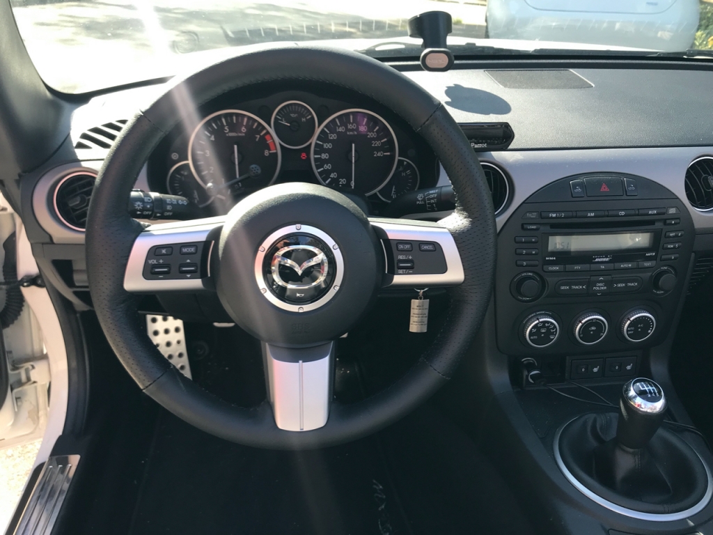

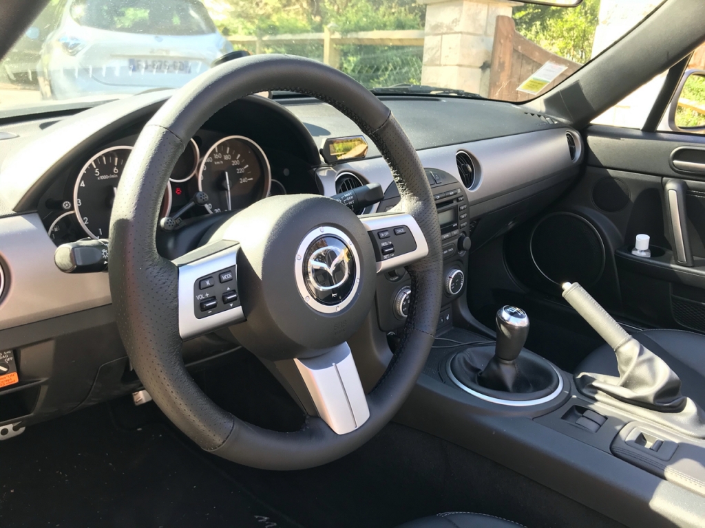

Quelques photos du siège et du volant fait chez ASCI dans le 78 (https://www.asci78.fr).
Le volant discret mais du plus bel effet dans la voiture et quel confort pour les mains.

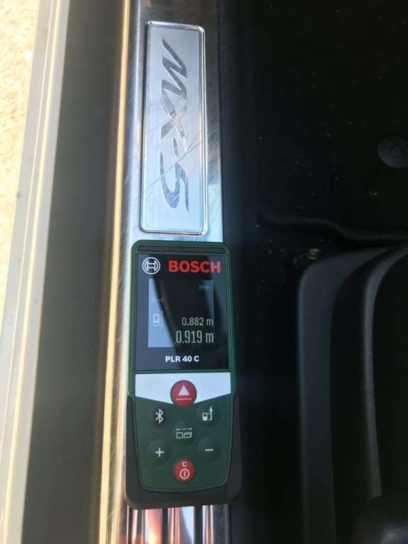

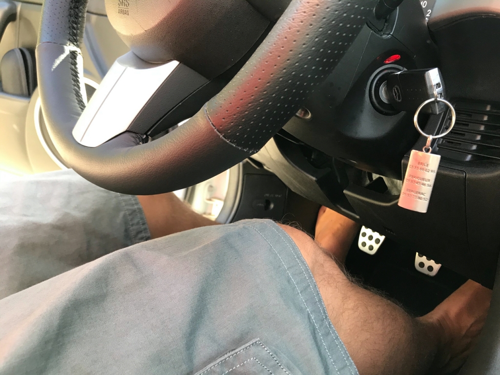

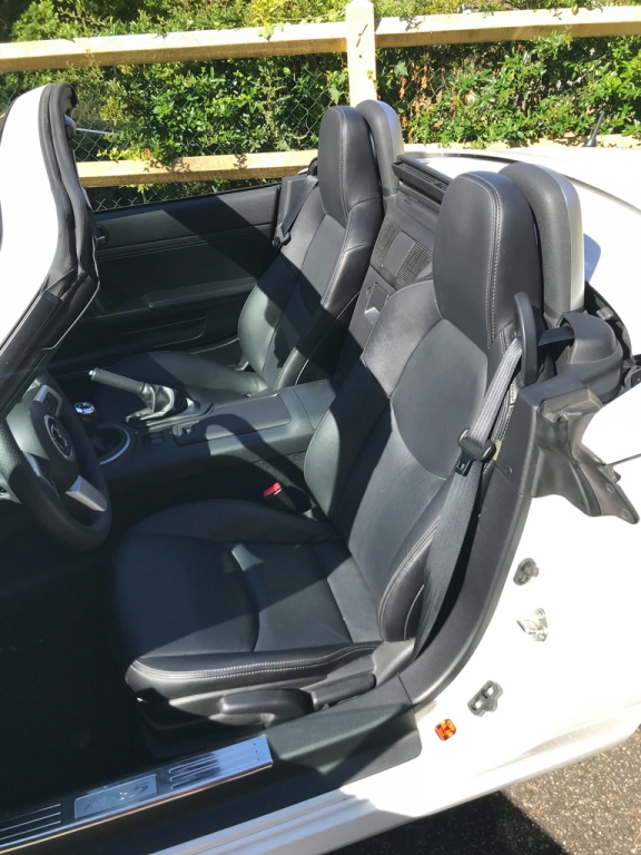

Le siège conducteur creusé, on ne voit finalement pas la différence sur les photos mais cela se ressent dans l'assise. Pour moi pas mal d'avantages à cette solution :
:arrow: pas de perte de confort
:arrow: meilleur maintien, l'assise étant plus basse, les renforts remontent plus sur les côtés du fessier
:arrow: meilleur soutien sous les jambes
:arrow: pas de changement esthétique de la voiture
:arrow: on ne touche pas à l'armature de l'assise (élément de sécurité)
:arrow: environ 4 cm de gagné (mesures prise à environ 20 cm du dossier de l'assise au plafond, siège reculé à fond)
