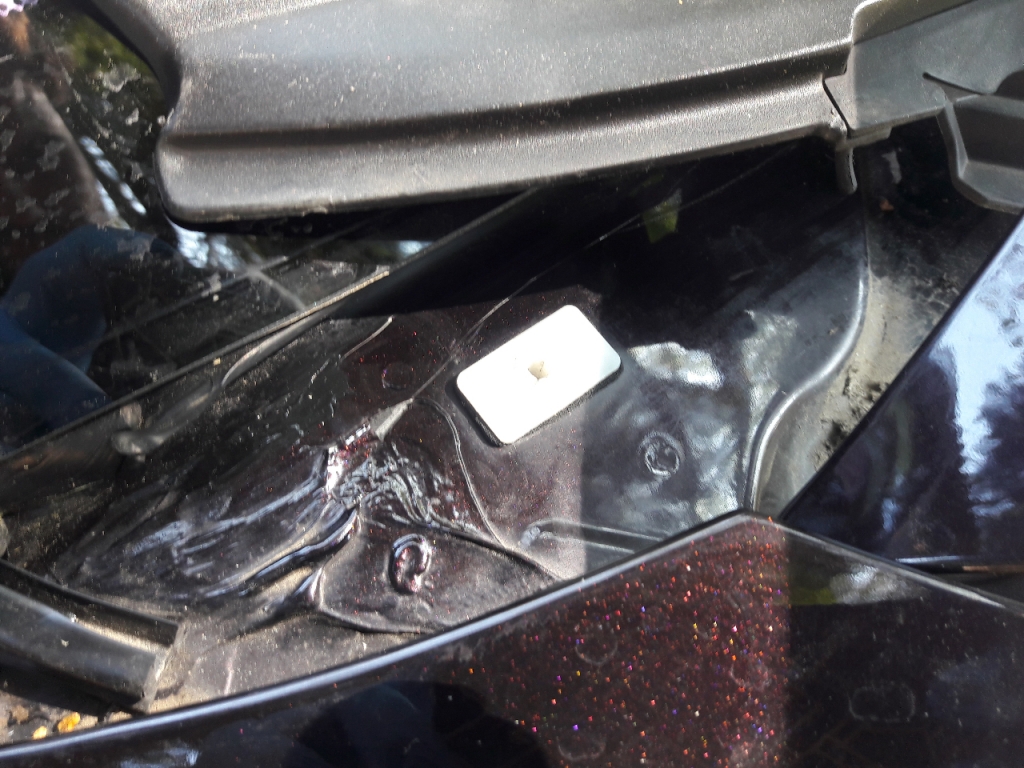

Lors du roadtrip savoyard en Août dernier, j’avais constaté des infiltrations d’eau dans l'habitacle, du côté droit de la boite à gant.
J’ai donc profité de ce weekend pour m’occuper du fameux joint en bas de parebrise, qui semble être à la source du problème.
Le démontage de la partie plastique pour accéder au joint est au final relativement aisée.
Une fois accessible, je me suis rendu compte qu’il était effectivement complètement sec.
Quelques applications de silicone plus tard et voilà qui devrait empêcher toute nouvelle infiltration.
Celui du côté conducteur étant dans le même état de sécheresse avancée, il eu droit au même au même traitement.
Le test du kasher s’est avéré concluant, reste maintenant à confirmer l’essai lors du prochain roulage sous forte pluie.

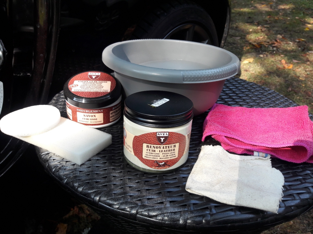

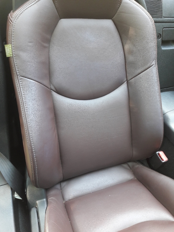

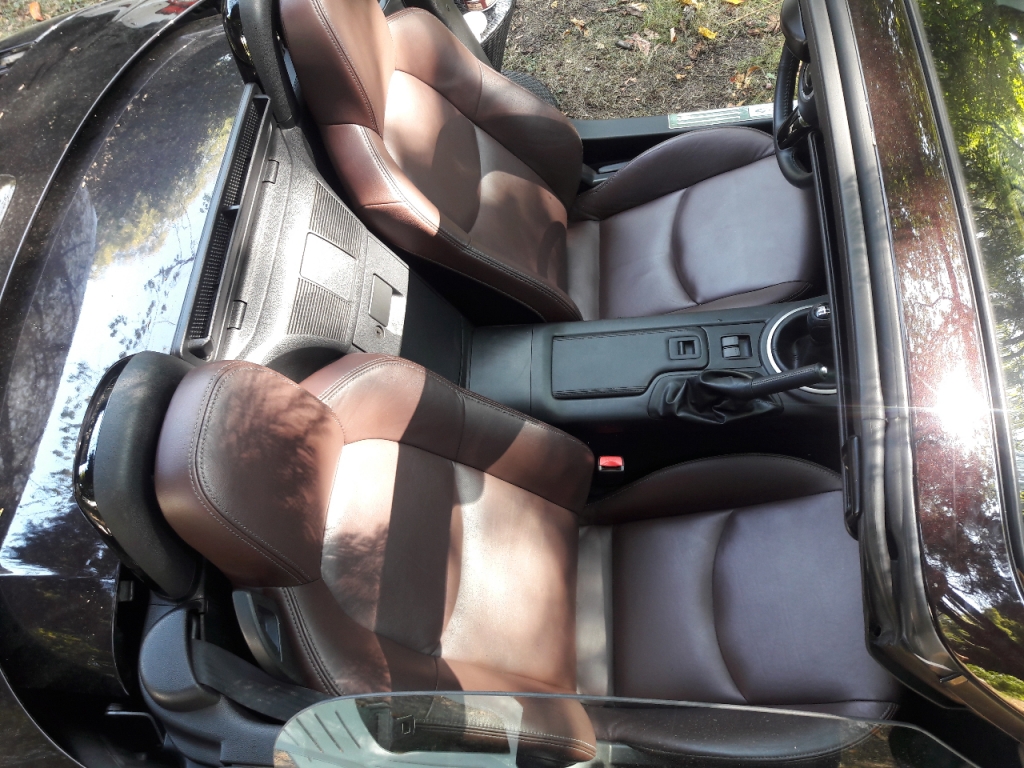

Ce weekend fut également l’occasion de nettoyer les cuirs de l’habitacle, dont les résidus de crème solaire ont quelque peu blanchi la couleur des sièges.
J’avais effectué il y a quelques mois, un nettoyage en profondeur des cuirs avec le nettoyant puissant de Colourlock. J’avais trouvé le résultat vraiment bon.
Cette fois-ci j’ai renouvelé l’opération avec le savon et le baume rénovateur Avel, qui est une marque spécialisée dans les produits d’entretien de cuirs, avec les célèbres gammes Saphir, bien connues dans le monde de la maroquinerie, de la cordonnerie et de l’équitation.
Le résultat est juste bluffant !
Le cuir est nettoyé en profondeur et le baume lui apporte une souplesse et un touché extra. La sensation lorsque l’on assoit est immédiate.
Pour couronner le tout, le baume laisse une douce odeur de cuir neuf hyper agréable.
J’ai trouvé l’application du savon encore plus facile que le Colourlock car il s’effectue à l’aide d’un tampon éponge fourni avec le produit, qui permet d’aller dans tous les recoins un peu difficiles d’accès, notamment entre le siège et le tunnel de transmission.
Les cuirs ont retrouvé leur superbe et cette belle couleur spécifique à la Shizuka !

Après avoir étanchéifié les 2 joints en bas du parebrise (ci-dessus), je pensais avoir résolu la question de l'infiltration d'eau.
En fait, cela ne l'a résolu que partiellement car, bonne nouvelle, il n'y a plus d'écoulement d'eau sous la boite à gant côté passager. Ce qui démontre bien que l'étanchéité des joints était nécessaire.
En revanche, j'entends toujours un écoulement d'eau même sous faible pluie. Le bruit se situe toujours au même endroit, derrière le tableau de bord, vers l'angle du parebrise.
J'ai vérifié le joint de parebrise, qui me semble bon, et donc je ne comprends pas d'où cette infiltration peut provenir.
Est-ce que certains d'entre vous ont des idées ou ont déjà rencontré ce cas de figure ?
Message Publié : Mer 25 Nov 2020, 16:12
Message(s) : 22877
Ce que tu entends c’est à l’arrêt ou en roulant ?
JaG - NCFL SENSHU
Message Publié : Mer 25 Nov 2020, 17:19
Message(s) : 977
C'est en roulant uniquement.
Cela m'incite à penser que l'eau est soit projetée, au niveau de la roue par exemple même si je ne vois pas comment une infiltration pourrait venir de ce côté-là, soit soufflée par l'effet du vent en roulant...
Pour te donner une idée, le bruit est similaire à celui de l'eau qui s'écoule dans une gouttière.
A part ces deux joints et le joint de parebrise, est-ce qu'il y aurait d'autres points d'entrée d'eau possibles moins évidents situés entre la roue avant droite et l'habitacle ?
Message Publié : Mer 25 Nov 2020, 17:58
Message(s) : 22877
Ben je pensais plus au pied porte enfin toute la partie du bas de pare-brise et toute la partie vertical interne avec la charnière de porte .. il y a pas mal de joints justement ...
Et du coup on est d'accord que c'est en pleuvant ou même après quand l'auto est sèche tu as toujours un phase d'écoulement en roulant ???
Message Publié : Jeu 26 Nov 2020, 01:39
Message(s) : 977
Oui, seulement lorsqu'il pleut et que je roule.
S'il pleut mais que je suis à l'arrêt, pas de bruit (pas d'écoulement ?).
S'il pleut et que je rentre dans un tunnel, le bruit s’interrompt dans 90% des cas, puis reprend une fois sortie du tunnel.
J'aurais tendance à penser que cela ne vient pas des joints de porte car le bruit est localisé plus haut derrière le tableau de bord.
