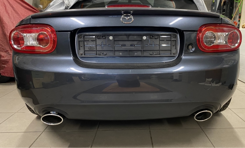

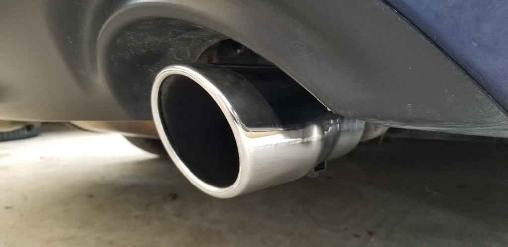

Petite modification presque purement esthétique mais qui lui va a ravir.
Remplacement des canules de sortie de l'échappement d'origine histoire de remplir un peu l'espace.
Pourquoi presque uniquement esthétique ? tout simplement parce que j'en ai profité pour retirer le pré silencieux.

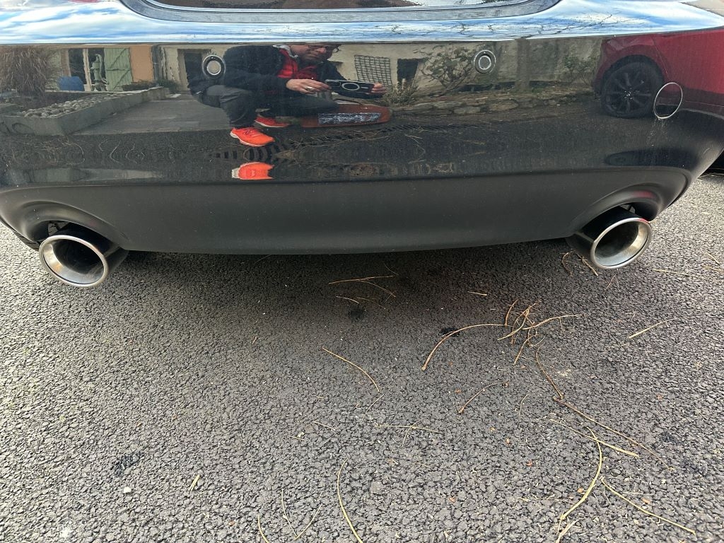

Chouettes :bien:
J'ai mis de jolies sorties Alixpress, moins cossues que les tiennes, mais déjà plus sympas que l'origine :oui:

comment ça s'installe ces trucs ?

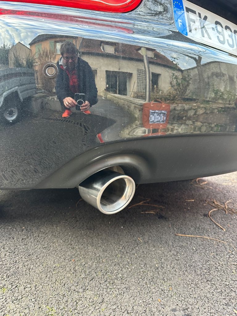

Pour les miennes elles sont soudées en lieux et place de celles d origine. ;)

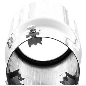

Les miennes tiennent par 3 griffes, genre ça
J'avais moyennement confiance, mais à l'évidence, ça tient très bien :oui:
Quelques coups de perceuse à l'entrée du silencieux, remplacement du collecteur d'origine par un IL-M décatalysé, et j'ai pour 30€ un joli look et un joli bruit de ligne aftermarket, à peine plus rauque et plus prononcé que la ligne d'origine :love2:

merci a vous deux . bon vous m'avez donné envie , je vais certainement me laisser tenter par le systeme avec les griffes , ce sont des modeles " standart" a toutes les voitures ? ceux d'origine s'enlevent facilement ?
Oui j'ai aussi soudé et en plus changé l'angle ...
sinon pour quelques € tu peux changer le look !! rond - ovale - biseauté :arrow: 100 / 110 mm Max
Ton tube origine fait une fois les sorties OEM découpée :arrow: 54 mm.

Oui pour le diamètre :oui:
Les sorties des Mimix sont en petit diamètre (vu qu'il y en a deux).
Alors que les sorties qu'on trouve dans le commerce sont prévues pour des diamètres plus gros, qu'on trouve sur la plupart des voitures.
J'ai donc dû souder deux petites bagues (des petits bouts de tubes) qui servent d'interface entre les deux :tantpis:

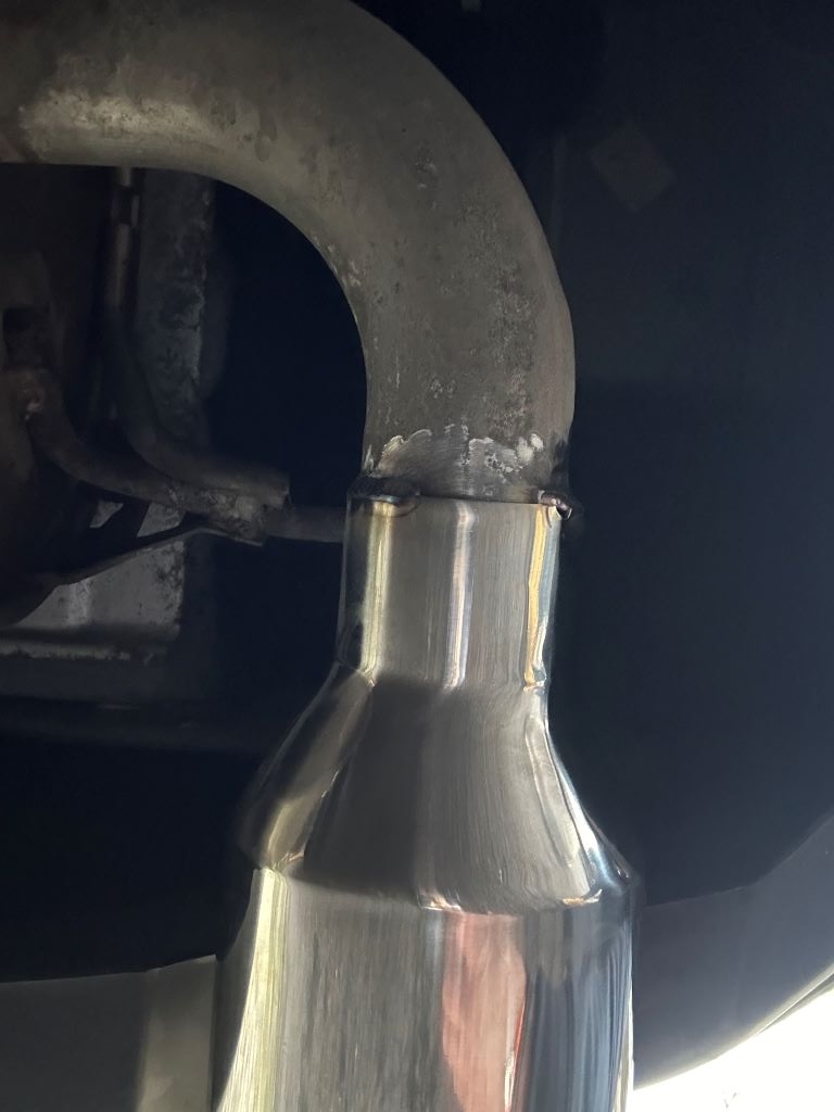

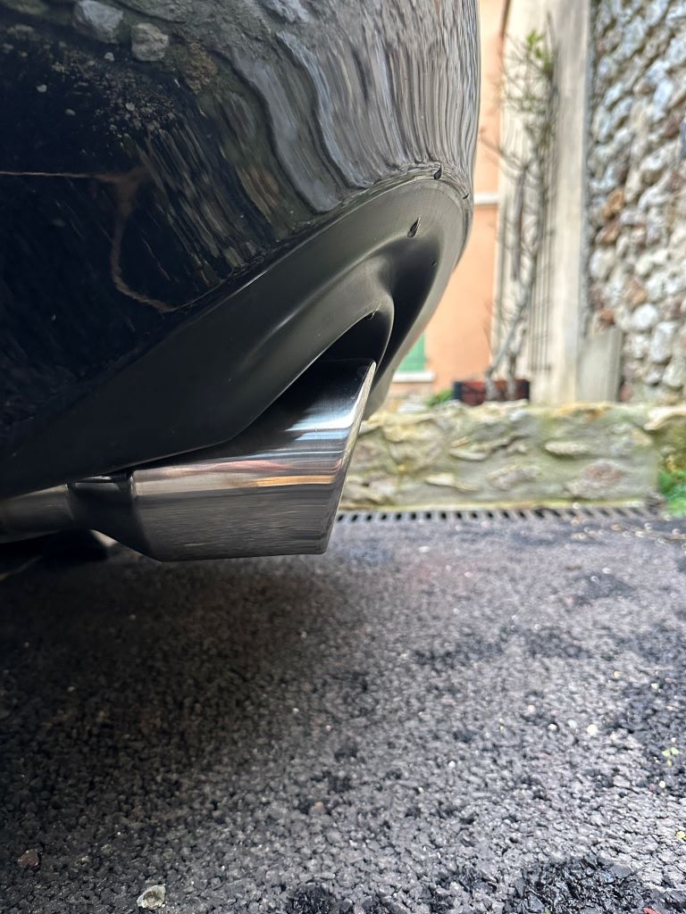

Petite vue de profil pour montrer le changement d'angle
Et voila pour ce qui est du raccordement à la sortie d'origine.

C'est nickel ;) :bien:
