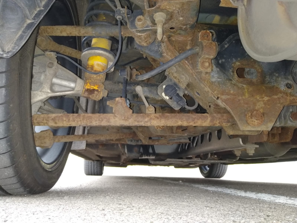

La mienne a fêté hier c est 10 ans ! Et pour cadeau un chouchoutage chez le carrossier pour t enlever de vilaines bosses..

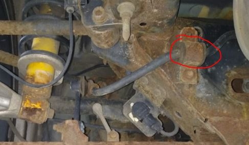

Je l' aurai eu cette satanée rouille

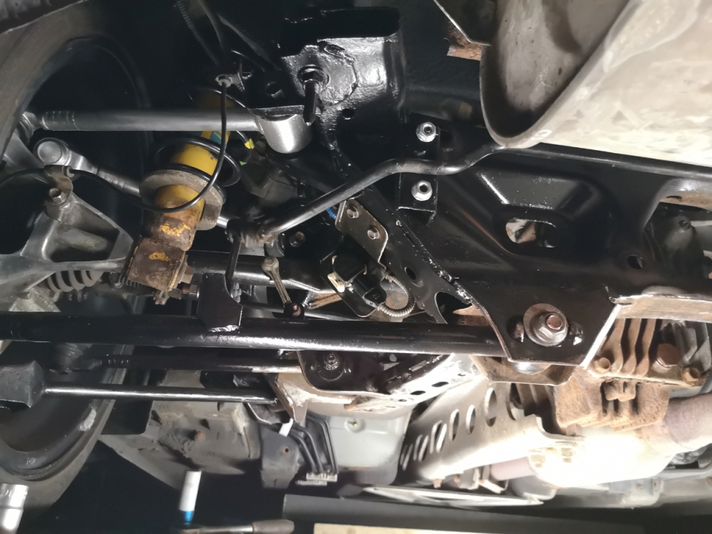

C était pas beau mais challenge réussi je ne regrette pas !

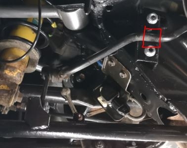

La rouille était déjà bien présente, c'est fou ! Tu as fait quoi comme traitement
? On dirait de la peinture ?
C'est un peu galère sans fosse mais c'est possible :D certaines parties ont l'air non traitée par contre

C'est moi ou le silentbloc de la BAR a disparu ? :?

Bien vu ! Il manque le silentbloc du coup elle ne fait plus bien son rôle :cyp:

j'ai démonté les bras. Poncé le berceau et mis du Rustol puis de la peinture antirouille.
j'ai une fosse, oui en effet ça se fait bien.
on verra si ça tient dans le temps...
ce qui m'a surpris c'est le fait que la rouille était centralisée sur les trains comme-ci elle avait accumulé la neige et le seul en statique très longtemps. je n'ai pas de trace de rouille ailleurs.
Bien vue Gaetan-X5, En effet quand j'ai acheté l'auto, j'ai constaté qu'une vis fixation de la BAD était manquante (elle était cassée).
Ayant plusieurs écrous en mauvais état je comprends que l'ancien proprio a voulu apporter quelques modifications qu 'il a laissé tombé. merci pour celui qui vient après :x

Nous parlons de ce caoutchouc, qui semble avoir disparu entre le avant et après :)

la photo a été prise en cours de restoration.

Oui moi aussi je suis passé par la case on gratte bien propre la rouille et nettoyage de fond puis protection durable
Je recommencerai quand je m’occuperai de mon pc arrière interne !

Bravo pour la resto des trains osmax01, c'est propre de chez propre! :bien:
