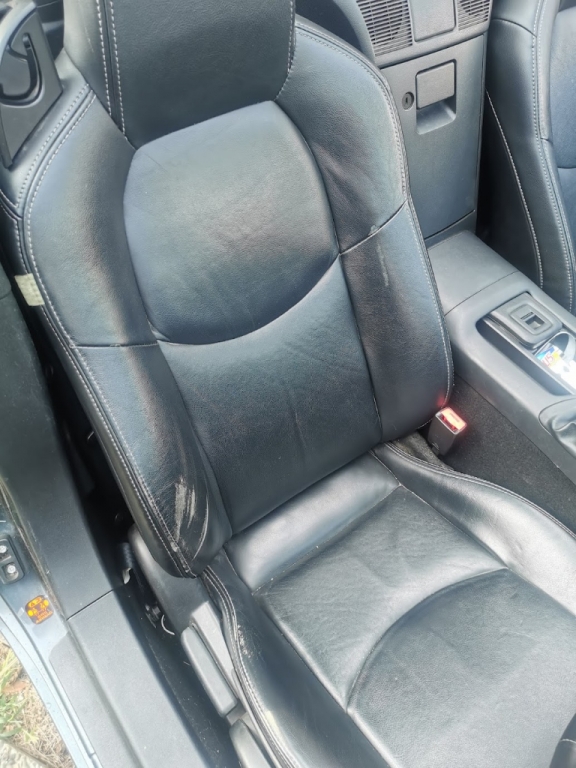

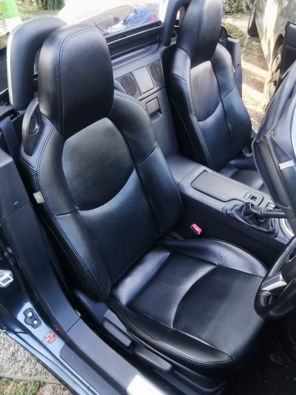

Une renovation complete de mon cuir avec un kit colourlock

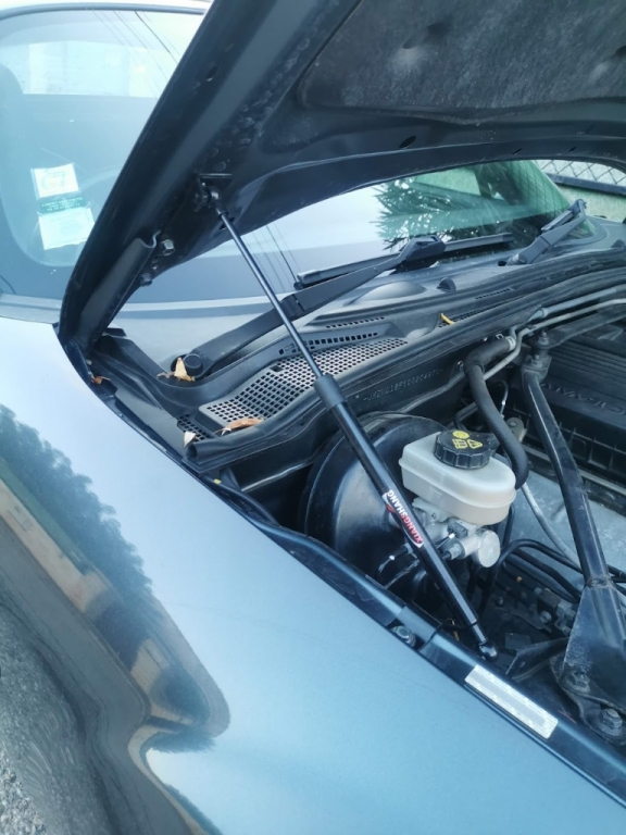

Des vérins aliexpress pour tenir le capot ouvert (oui, je suis fainéant :roll: )

Vérins :

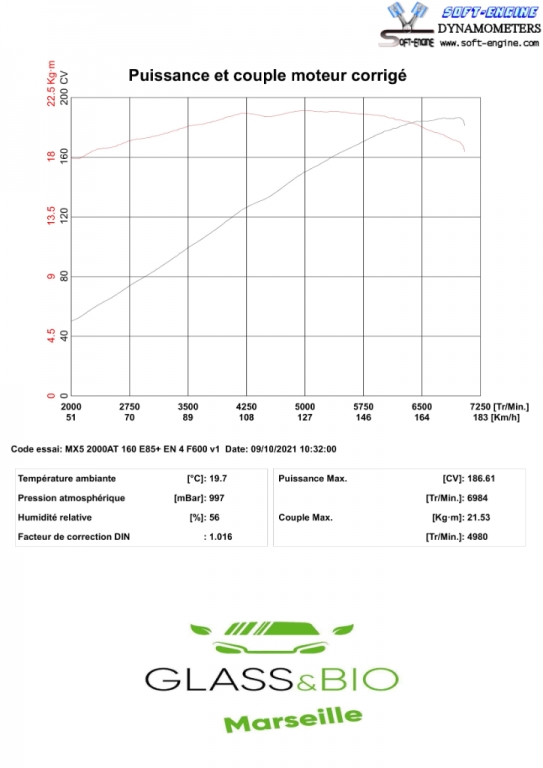

Hier c'était passage au banc de puissance, avec des essais pour peaufiner les réglages, mais rien à faire, la grosse à décidé qu'elle n'allait pas en gagner plus que ce qui était déjà gagné sur route :ttt:
186ch et 215Nm pour 160ch et 188Nm sur la fiche technique. Une bonne santé avec ses 150.000kms passés :)
Voilà le rendu final :D pas trop mal pour juste un collecteur inox decata et une gestion éthanol (avec des injecteurs un peu plus gros).

Oh :bave:
T'as touché juste aux tables d'avances à l'allumage ? Ou t'as touché aussi le VVT ?

Pour arriver à ça j'ai touché aux tables d'allumage et d'injections.
Le VTC je l'ai laissé tranquille :jap:
