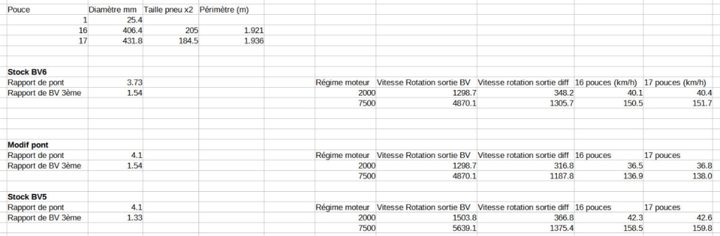

La boite est looooongue comme un jour sans pain. Presque 150 en 3ème à 7500rpm !!! A quoi servent les 3 autres rapports :lol:
On sent bien que le moteur est castré, qu'il ne respire pas, qu'il tire une boite de familiale économique.

Les rapports de BV de la NC:
Si tu veux vraiment tirer plus court, achète d'occasion un pont de BV5 et fais le swap, ça aura un bel impact:
Et je pense que ça se trouve pour pas trop cher (400 - 600 € en jetant un œil à Ebay).

Ouah ! La boite 5 tire encore plus long ! Comment c'est possible ? Ca doit être encore plus mou !
Merci pour les tableaux :jap: Je mets ça de côté pour beaucoup plus tard ;)
