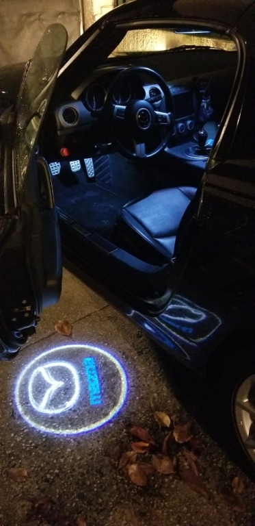

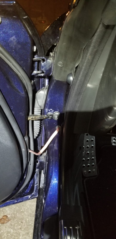

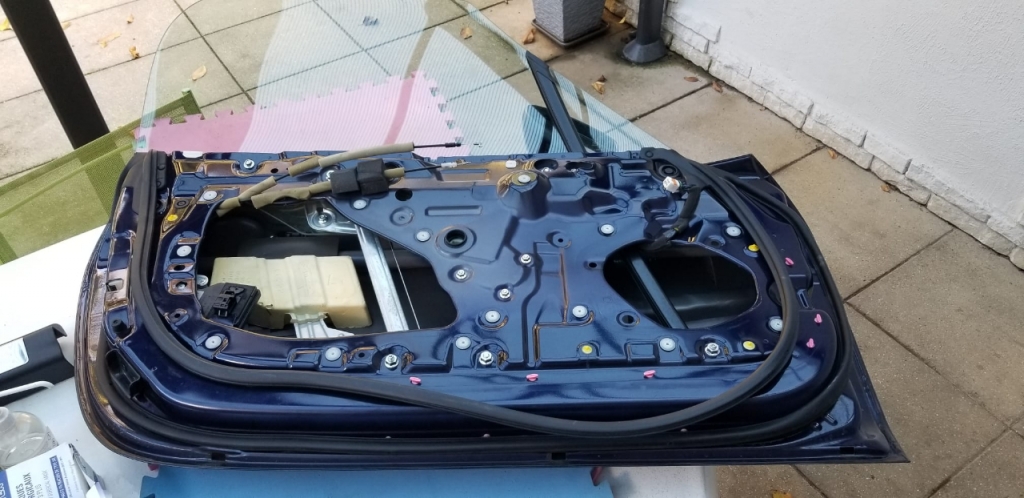

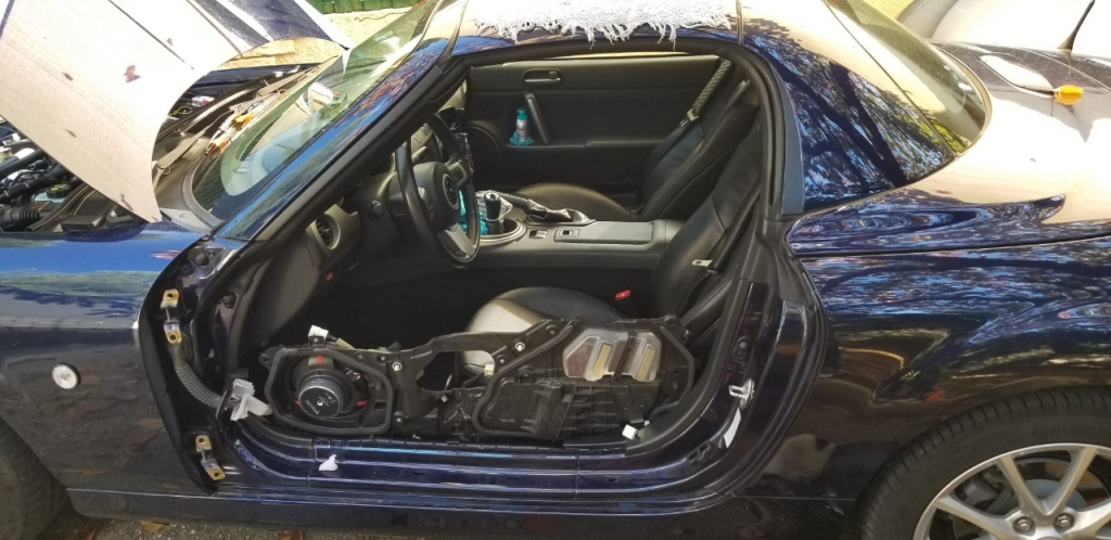

Sinon ce weekend je me suis occupé du câblage du woofer côté conducteur.
J'ai donc terminé d'installer un câble en 2,5mm² OFC, d'un seul tenant sans aucun raccord entre l'ampli et l'intérieur de la portière conducteur.
J'ai bataillé pour décider où le passer. Je n'ai pas réussi à déconnecter l'énorme connecteur de portière. Son levier de déverrouillage est planqué dans une double épaisseur de tôle, sous le tableau de bord.
J'ai donc fini par opter pour un perçage, traitement au Rustol et installation d'un passe-fil en caoutchouc.
Il y a plus discret mais une fois la portière refermée ça passe :D
Ce gros câble alimentera le woofer 20cm. Les fils du woofer alimenteront le médium.

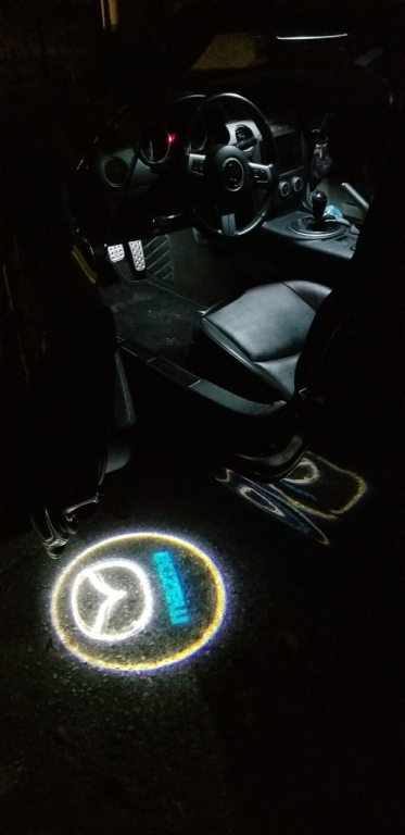

Je n'ai plus besoin des deux petits fils qui alimentaient auparavant le médium-tweeter Bose. Alors je leur ai trouvé une autre fonction :P
Un éclairage de flaque :woo:
La photo ci-dessus montre le rendu dans le noir complet.
Avec un peu de lumière ça donne ça :
On aperçoit aussi les éclairages des pieds conducteur et passager quand on ouvre les portières. Confortable. J'avais ça sur toutes mes précédentes BAR et je ne voyais pas l'intérêt de m'en passer :ricane:

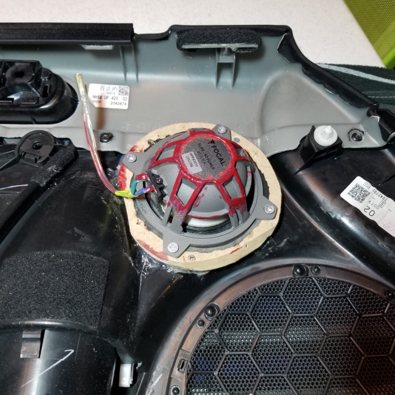

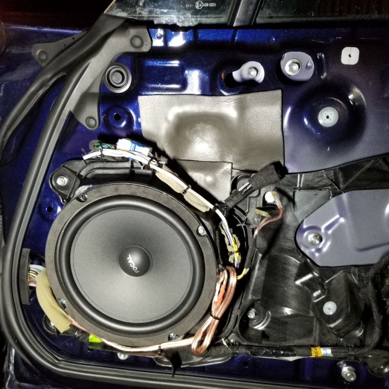

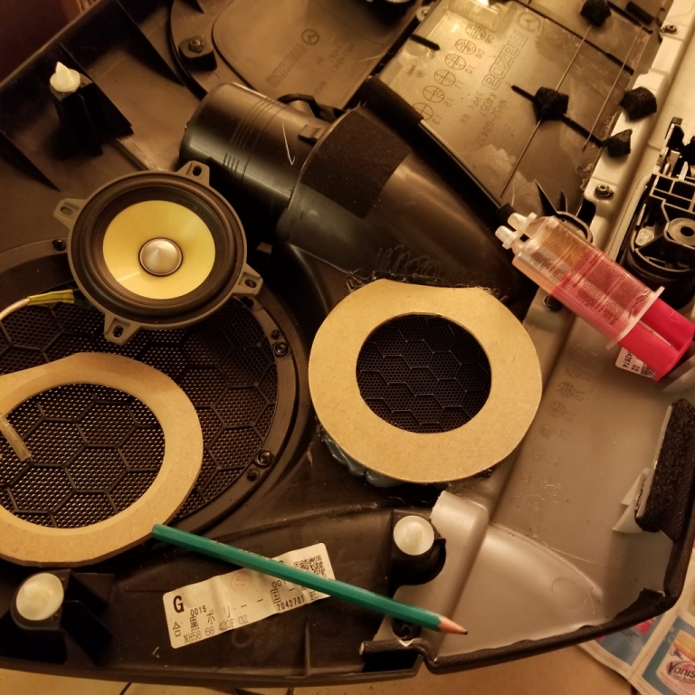

Un weekend entier pour installer UN SEUL HP ! On en parle ? :sic:
Tout passe au quart de millimètre. Je vous dis pas le nombre de pistes explorées, les mesures et les calculs avant d'attaquer les pièces Mazda de manière irréversible. Avec le stress de faire un bêtise lourde de conséquence.
Il a forcément fallu faire des cales en médium. Une première en 3mm collée à l'intérieur du panneau de porte, après avoir défoncé à la Dremel tout ce qui dépassait.
Cette première "feuille" vient faire l'étanchéité avec le logement du 8cm. Elle repose sur un remplissage au pistolet à bâtons de colle.
La deuxième cale de 6mm vient ménager de l'espace pour le débattement de la membrane devant le HP. Elle est collée à la résine bi-composant (j'en ai bouffé 2 seringues et demi en tout). L'ensemble 3+6mm est vissé dans des parties invisibles du panneau de porte.
Ensuite il a fallu découper / plier un peu l'intérieur de la portière :tantpis: Pas le choix.
Par petites touches successives, à la Dremel. Entailler, taper, plier, présenter, recommencer, recommencer encore ...
Avec une pause car il a plu hier :sic:
Une fois que tout passait avec 2mm de marge, j'ai obturé le trou avec du Noico bitume/alu 2mm (ce produit est conçu pour), puis recouvert le tout de Noico mousse 4mm.
J'ai pas fait le paparazzi. Trop concentré à m'appliquer. Rien que cette opération m'a pris une bonne partie de la journée.
Ah oui au fait, c'est ma femme qui a eu une idée de génie pour savoir où ça touchait quand je remontais le panneau de porte.
Moi je sacrifiais des morceaux de Noico mousse 4mm, j'appuyais un peu sur le panneau, et quand j'enlevais le panneau je cherchais où le Noico mousse était marqué.
Madame a eu l'idée d'utiliser du rouge à lèvre. Bien rouge et bien gras. Ca marque parfaitement les points de contact :bien:
Cette astuce m'a fait gagner pas mal de temps.
Vous pouvez voir l'emplacement définitif du HP. La cale en bois a dû encore être rognée car elle venait toucher le bord du HP 20cm. Et les fils ont été dessoudés puis ressoudés à 90° en sortie de bornier. Quand je vous dis que tout passe au quart de poil de cul de mouche :cyp:
Le rendu côté habitacle
Le côté passager est "terminé". En espérant ne pas avoir de mauvaise surprise en roulant.
