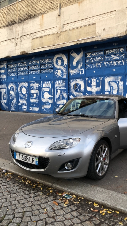

Il s'agit d'une 2.0L perf de 2009, avec quelques pièces :
- Silencieux Goodwin RoadsterSport 2
- Disques percés et ventiles aux 4 coins
- Plaquettes RedStuff
- Volant Rev9
- Filtre à air KN
J'en suis très content jusque la, sauf le châssis qui n'est pas à mon gout, je prévois donc rapidement de changer les 4 amortisseurs par quelques chose de plus efficace & moins confort.
