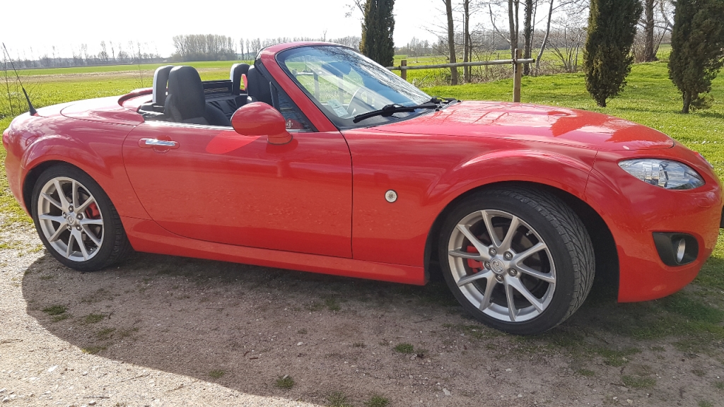

bonjour
après plusieurs mois a étudié le forum je me présente.
Laurent , 50 ans de Tours (37), alias frelonguzzi....
guzzi car motard depuis 30 ans, que des européennes et des bicylindres, donc évidement; Ducati, Bmw et Motoguzzi ma marque de cœur! :love: :love:
moins motivé pour prendre la moto tous les jours été comme hiver pour aller au boulot, j ai decidé de chercher un truc a 4 roues :roll:

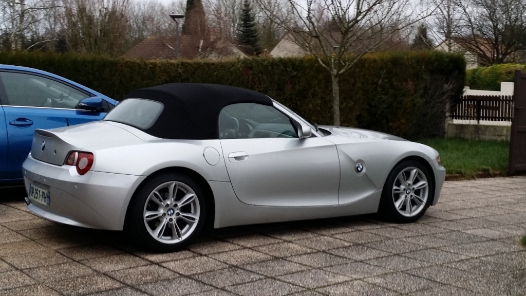

je vends la moto (énorme erreur) et m achète un Z4 2.5l de 2008.
beau roadster, moteur magnifique , ce 6 en ligne est une merveille.
malheureusement....(heureusement?) une petite dame me refuse une priorité.....fini le Z..!
je cherche de nouveau un roadster, un vrai, pas une 308 cc ou eos ..
une propulsion , donc pas de TT.
un roadster avec un budget qui me permettrait de retrouver une moto :faim:
ben il en a pas 36.........le MX5!
J ai retrouve un guzzi (1200 griso SE pour les connaisseurs) et avec le reste j ai trouvé ce splendide
NCFL 2.0 RC
un 2.0l parce qu'on dira ce qu'on veut....(la méthode coué....tu parles!) un 1.8l :oops:
en stock (j ai bien dit stock...) j ai essayé les 2, un 1.8 nekki .... c est pas vaillant vaillant, dsl les gars, tu as beau couper les oreilles d un âne.........tu en feras pas un cheval de course! :lol: :lol: :lol:
je sais c est de la provoque :oops: j imagine qu on va me répondre :lol:
un 2011 avec 60000 kms, import d Allemagne
c est un performance, 6 vitesse, torsen, bose, xenon, cuirs chauffants ect...
pour l instant je lui ai installé des B8+ressorts Mazdaspeed, un pedalbox, durites avia , étriers de freins peints en rouge, led un peu partout...
je reçois bientôt mes barres de RX8 ( merci Lachutaie en 1.8 pas stock.... :D ) donc installation très bientot.
un pot est a l étude ,j attends de voir si Moss refait des promos sur le cobalt mais le BBK me plait bien aussi :bave:
en tous les cas, ce roadster est clairement addictif :ricane: ! la pose des B8 + ressorts courts le transforme!

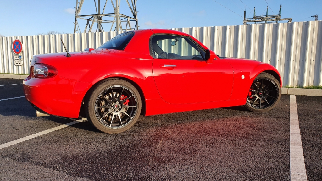

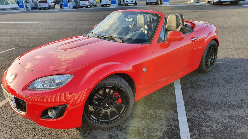

bonjour a tous!
mise a jour des modifications.
nouvelles roulettes sur le baron rouge
des japan racing avec ET de 35,
silencieux racing beat pulse
kit B12 + BAR RX8 ..........un vrai kart!

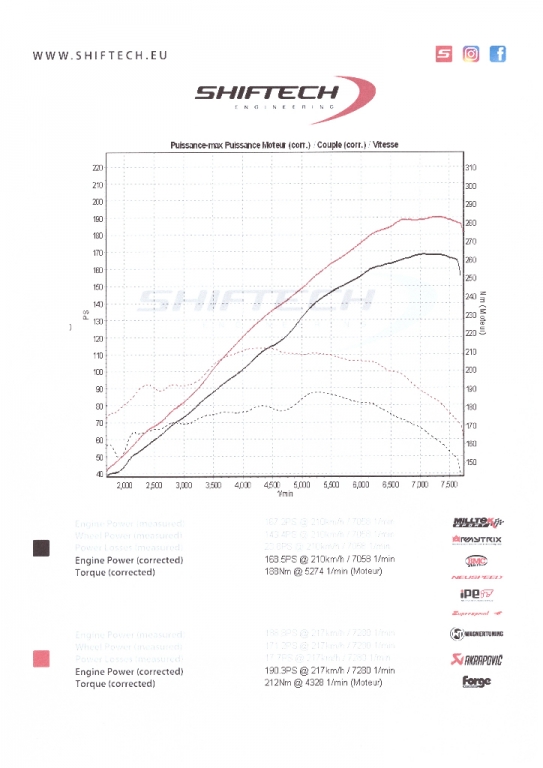

bon ce matin , le jouet est parti ce faire reprogrammer :faim:
voila ce que cela donne, passage en E85 + stage 2
elle passe les 190 cv :love2: et surtout 212 Nm de couple a 4300 tr/mn
pas mal d essais et de reprog, y compris de la pédale d accélérateur .
d origine on voit bien le bonus du 4/1 mais le trou dans la courbe de couple :tantpis:
avec la reprog c est vraiment bien, , j ai pu testé sur ma routeamiata..........ça cause, c est pas du placebo............ça cause......
