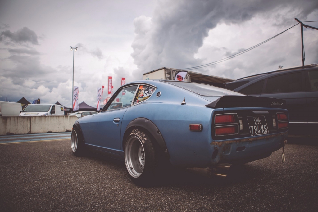

Les 2+2 et ZX perdent cette custode arrière si jolie qui remonte en pointe, et qui a été reprise sur la 350Z, c'est dommage en effet...
Les pneus passent derrière ?! :etonne: y'a pourtant pas 400ch à passer :o
Message Publié : Dim 28 Déc 2014, 17:02
Inscription : Dim 28 Mars 2010, 13:13
Message(s) : 2405
Localisation : Alsace / Haut-Rhin
Les pneus passent très bien, mais c'est les jantes en 10,5 que je voulais, les pneus étaient avec ;)
Comme dit je repasserais en 225 probablement :)

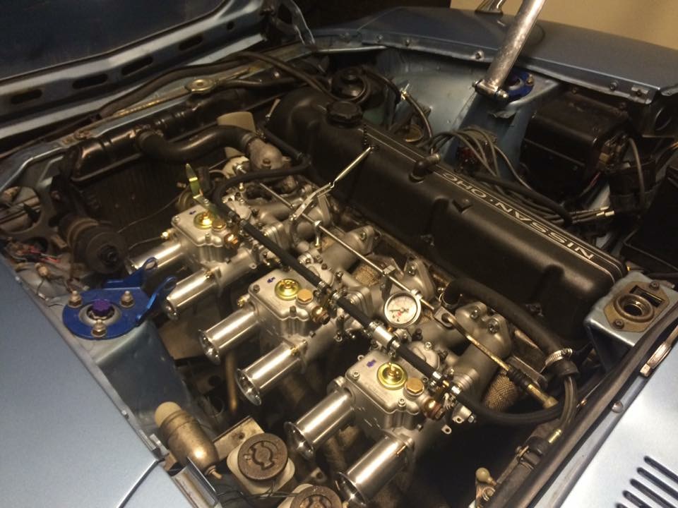

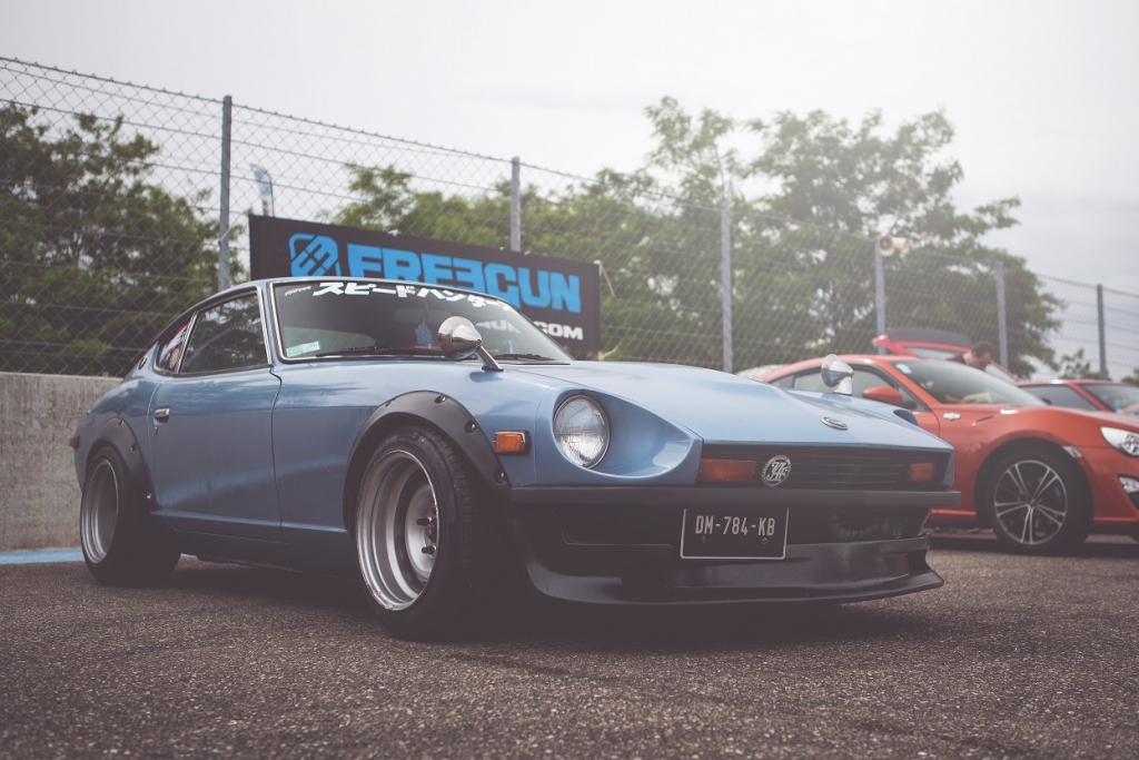

Juste pour ceux qui voulaient suivre, voilà où j'en suis aujourd'hui. (Petit article sur USED4, et conversion en triples Webers) :cubitus: :ricane:

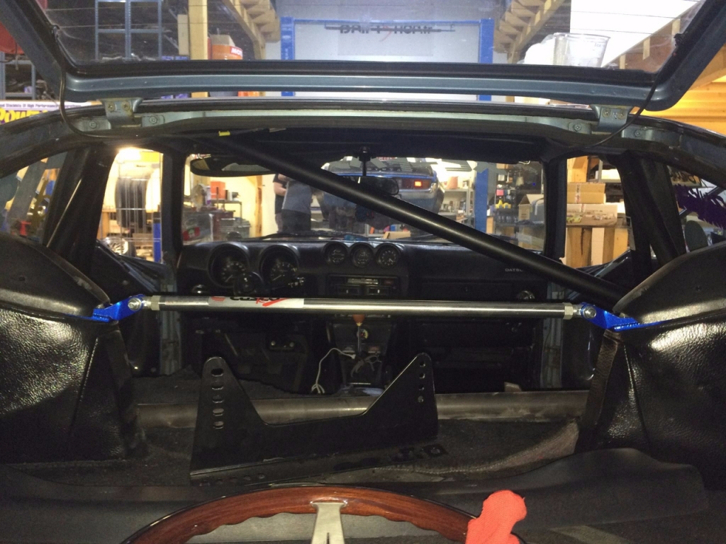

Entre temps j'ai reçu l'arceau 6 points. C'est une voiture assez agréable à bolider.

J'adore cette caisse! :love2:

Efficace la conversion Weber?, ça doit consommer comme 3 NC! :D
Message Publié : Lun 17 Oct 2016, 06:41
Message(s) : 2405
guillaume650 a écrit :
Toujours plus sympa! :bien:
Si tu commence a regarder la conso sur ce genre de voitures, c'est pas la peine :P
Même si les premiers tours de roues avant réglage la conso était indécente (J'ai fait 40km avec la moitié du plein, soit environ 30L :aie: ) DOnc là c'était plus comme 10 NC.
Mais les webers, soit tu les règle sage et tu as une conso "raisonnable" soit tu va au bout de la démarche et tu cherche les chevaux. Mais le soucis principal c'est que sur route tu es à 90% du temps sur le circuit de progression. Si tu es trop généreux sur les gicleurs correspondants, tu consomme plus que necessaire. C'est ceux là que je vais revoir ä la baisse.
Mais comme dirait l'autre, en Smile per Gallon, je m'y retrouve :love2:
