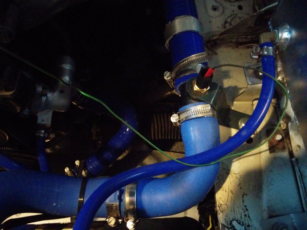

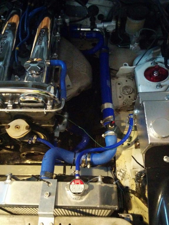

Ce matin, j'étais parti pour démonter le coolant reroute. Avant de le faire, j'ai tenté de la démarrer et laissé chauffer. Cette fois, tout s'est bien passé. Le thermostat à bien déclenché, puis, le ventilo a fonctionné.
Bref, je n'ai toujours pas de certitude, mais je pense qu'il y avait des bulles d'air dans mon circuit de refroidissement.
Comment est-ce que je peux faire pour être sûr que le circuit n'ait plus de bulles d'air ? J'ai tenté avec la méthode de Yord (bouchon de radiateur ouvert jusqu'au déclenchement du ventilateur, en attendant de voir les bulles sortir), mais il y a tellement de vibrations que le liquide gicle partout. Impossible de voir une bulle sortir dans ces conditions :tantpis:

Une idée comme ca
prends une ptite bouteille plastique ou un entonoir (faut que le goulo passe dans l'ouverture du bouchon de radia)
tu fais un trou dans le fond de la bouteille pour échappement de pression.
Tu le tien avec un gant pour pas te bruler, et quand le niveau du radia commence à remonter dans la bouteille, la purge sera ok
Tu vas en mettre un peu par terre mais spa tres grave, prevois la bassine en dessous

Merci pour l'idée, Dham. Ça + le fait de ''masser'' la durite m'a permis de faire sortir pas mal de bubulles...
J'ai enlevé les manouchages divers au niveau électrique du circuit de refroidissement et c'est nettement plus propre.

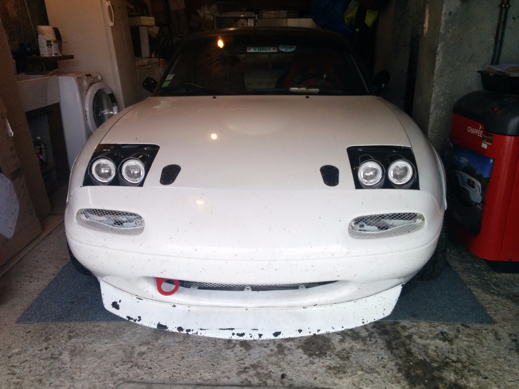

Je viens de faire 6,3km sans souci. Premier test sur route assez concluant pour cette V1édmi :ricane: Il faut que je fasse une géo, histoire d'avoir un volant droit quand je vais tout droit et quelques bricoles avant de pouvoir vraiment tester la fiabilité du tout :faim:
