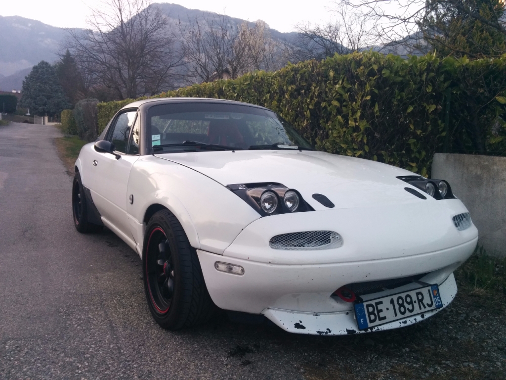

Alors cette geo?
Je vais devoir egalement y passé de mon coté tout bientot.
Je pense partir justement sur la geo trck/street de 949, je pense que ce sera quand meme assez adapté a ma NBFL...

:o elle est presquepropre :red:

Lorenz, c'est marrant que tu me fasses la remarque sur la propreté de la blanche, parce que les coulées qu'on voit sur l'aile et le pare chocs, c'est l'essence du trop plein de Pouilly, en juin dernier :oops: et non, je ne l'avais pas lavée depuis...
Bon, donc, hier, c'était géométrie. Le challenge était surtout de faire la vingtaine de kilomètres avec une voiture qui roule en crabe, dont le débitmètre se débranche (faute d'avoir remis la main sur l'agraphe qui permet de sécuriser le montage :oops: ) et au système de refroidissement pouvant présenter des fuites plus ou moins importantes :sic:
Alex d'Euromaster, connu sur le bassin grenoblois comme LE spécialiste ès-géometrie s'est chargé de la p'tite...
Je vous passe les détails, mais, au final, ça lui a pris une ​heure trois quarts pour mettre la bianca au carré, y compris réglage de hauteur de caisse. Il m'a aussi corrigé un autre souci : après avoir récupéré la voiture sur le parking, il me dit "il n'y a pas le même nombre de tours entre le point milieu et les butées, c'est normal ?'' :oops:
Il n'a pas réussi à atteindre les valeurs de carrossage avant de 949racing, mais il m'a montré et on est au taquet de ce qu'on peut faire sans extended ball joints...
Je vous laisse jeter un œil au résultat, vous me direz ce que vous en pensez...
Cerise sur le gâteau, ça m'a coûté 92€ (alors que la dame au téléphone m'avait annoncé 147) :)
En sortant​, je sens tout de suite que j'ai une autre bagnole entre les mains :faim:
Pour la récompenser, je suis allé la laver :red:
Puis je suis rentré à la maison. Craquage complet dans la montée :oops: On va dire que j'avais besoin de me rassurer. J'ai doublé trois bagnoles, tapé des 6500trs sur tous les rapports et j'avoue : c'était bon, bordel ! :lol:
Pas de fuite, voiture hyper rigoureuse, torsen efficace en sortie d'épingle (une vraie nouveauté pour moi, y compris dans l'épingle étalon dans laquelle je fais(ais) toujours fumer le pneu intérieur), moteur creux avant 4000trs et furieux au dessus, un vrai pousse-au-crime. Bref, un vrai régal :love2:
