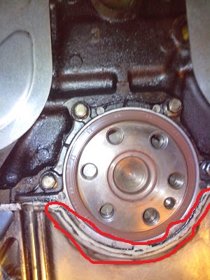

pourtant j'ai une boite de na et il y a bien un joint papier, sur la plaque qui recoit aussi le joint spy
Autre fuite probable, joitn spy vilebrequin (derrière le VM)
Mais bon...il me semble que la mienne aussi a le cul sale... donc :tantpis:

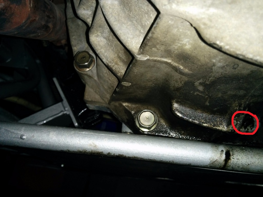

Dham, la première pièce, je ne sais même pas de quoi il s'agit :oops: ça serait de l'huile moteur qui suinterait ou de l'huile de boite, si c'est à ce niveau que ça fuit ?
C'est le second, le joint spi de vilebrequin, que je crois me rappeler avoir changé. J'ai regardé dans ma réserve de pièces neuves et je n'en ai pas, ce qui semble confirmer que je l'ai changé (mémoire de poisson rouge inside) :red:

la 1ere c'est le nez de BV en face de l'embrayage.
sinon j'ai fait remplacé en préventif mon joint spi moteur lors du changement d'embrayage chez Mazda et depuis j'ai une fuite non négligeable :red:
comme quoi le remplacement ne résout pas forcément le soucis (mauvais état de surface vilo, pollution....etc) :tantpis:

supporte le joint spy entrée boite + joint papier entre 2

OK, oui, je vois mieux, c'est côté boite. Je n'y ai pas touché, mais ça fuirait de l'huile de boite, si c'était par ce côté...
Bon, je vais devoir me faire à l'idée qu'un 1600 de NA ne sera jamais propre :red:

Pour ta fuite ca vient du demi lune et non du spi.
Fuite fréquente, ca coule tout doucement .
Vu sur une des moteurs que j'avais demonté, j'avais changé le spi, moteur posé avant remontage.
Le lendemain matin légère coulure . Demontage du carter , le joint était sec et cassant.
Faut le refaire bien proprement.
Ca coule tout doucement , ca peut être projeté dans la cloche d'embrayage. D'ailleurs il y a une petit trou pour évacuer l'huile et ca sort a cet endroit , si tu regardes bien.

+1, je vote pour l'huile moteur par le joint demi-lune.

Les demi-lunes sont neuf. Je les ai changé en mettant le cloisonnement de carter from Romano et en montant le carter BBR, avec le retour d'huile.
Si c'est le spi de vilebrequin, ça s'écoule par le même petit trou, non?
